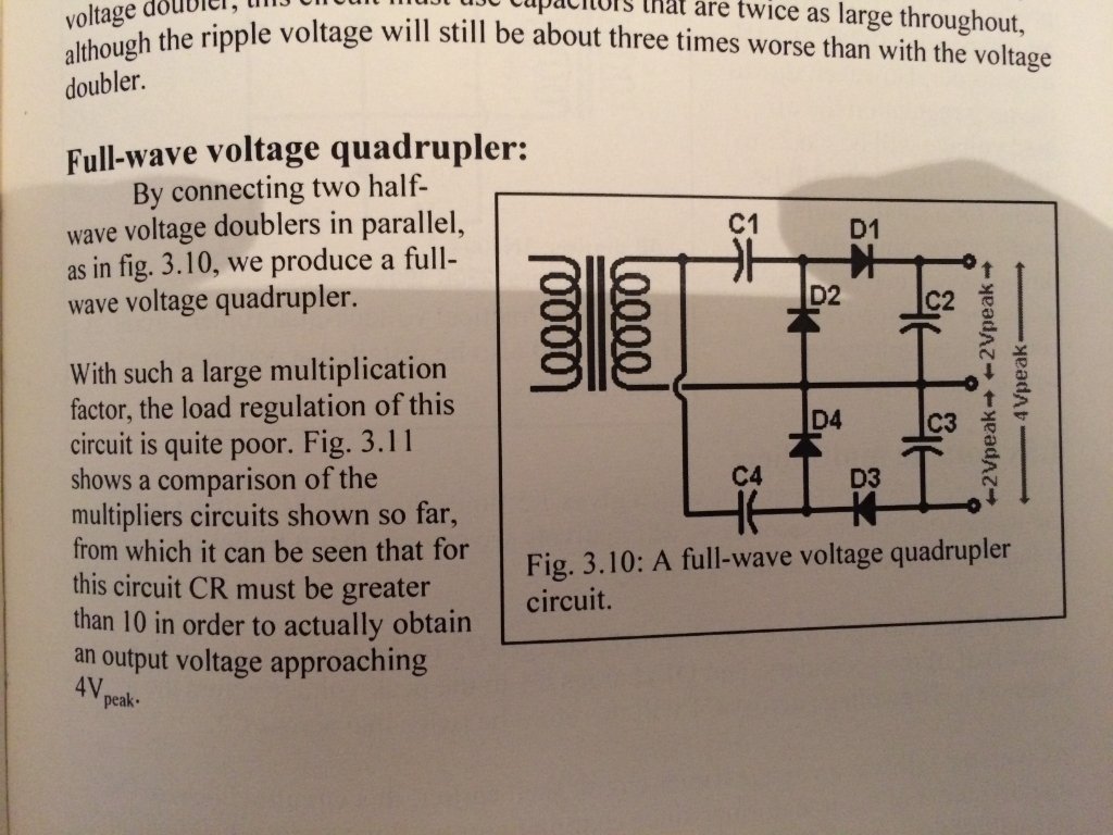

Peut-être à partir du 6,3V avec un quadrupleur de tension, mais ça va être juste en courant, ça risque de polluer le chauffage, et tu n'auras que du +/-12V... Ce qui est déjà bien suffisant !
Full Wave Voltage Quadrupler

Je tenterais de générer une tension de 40V, puis de faire un diviseur de tension à l'aide de deux résistances égales et deux condensateurs en parallèle. La jonction serait comme un point milieu qu'il faudra relier à la masse du circuit à alimenter qui ne devra pas être la même que celle du reste de l'ampli (i.e. pas le châssis directement). Ça peut rester flottant j'imagine...
