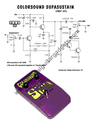

Je m'apprêtais à aller réveillonner comme ça se fait à cette date couramment, lorsque je me suis souvenu que j'avais une pédale à finir. Bref, c'est un compresseur à optocoupleur dont le schéma est fourni ci-après.
Et donc, tout fonctionnait bien sauf que j'avais de l'overdrive à partir de 600Hz et en dessous, et que c'était pas prévu. Donc, je cherche et je trouve que la LDR réagit différemment aux fréquences, à savoir qu'aux fréquences incriminées, la LDR affiche une résistance plus forte, d'où moins de contre-réaction, d'où plus d'amplitude, d'où saturation. Je cherche encore et pour finir je bidouille jusqu'à trouver le truc à ajuster : la résistance d'émetteur du Darlington gérant le courant dans la LED de l'optocoupleur. je suis bien content, mais je ne comprends pas la logique. Car enfin, en augmentant la valeur de la résistance d'émetteur, je diminue le courant dans la LED, et je diminue du même coup sa luminosité, augmentant ainsi la résistance de la LDR; ce qui devrait accentuer le problème, plutôt que le résoudre. Je précise en plus qu'au départ le courant était déjà faiblard dans la LED, et que j'avais plutôt penché donc pour une solution visant à augmenter justement le courant.

Pote Gui a écrit : 31 déc. 2017, 19:18 tout fonctionnait bien sauf que j'avais de l'overdrive à partir de 600Hz et en dessous, et que c'était pas prévu.
ce ne serait pas dû a l'un des condos 1uF NP qui aurait changé de valeur? Si celui qui se trouve en série avec la LDR, dans la boucle de contre réaction, avait baissé de valeur, ce qui est fort possible, le résultat serait celui que tu nous cites. personnellement j'irais voir de ce coté ci plutôt que du coté des LED et LDR

@Celmo : oui, j'y avais aussi pensé et je lui avais collé un autre 1µ en parallèle, sans succès... J'ai aussi pensé que le passe-bas formé par le 47n et la 220k pouvait être en cause, mais non. Et puis, si cela expliquerait mon problème, ça n'expliquerait en revanche pas la solution trouvée (si solution cela est).
@Bilbo : Oui, mais alors j'aurais un problème de fonctionnement général, pas seulement sur certaines fréquences, non?

Pote Gui a écrit : 01 janv. 2018, 19:52 @Celmo : J'ai aussi pensé que le passe-bas formé par le 47n et la 220k pouvait être en cause, mais non.
C'est un passe-haut ça plutôt non ? L'intégration de ce type de compresseur a plutôt lieu au niveau du dispositif optique . Regarde dans la datasheet les temps de réponse LED-LDR ( Tr et Tf), l'intégrateur est là. A mon avis tu n'avais pas de compression en dessous de 600 Hz parce que le temps de blocage du Darlington était trop long et que le signal avait le temps de reprendre son niveau initial. En augmentant la résistance d'émetteur tu as anticipé le temps de réaction du Darlington ( le gain en courant est faramineux) et donc du compresseur et ainsi augmenté le temps de conduction.Cela dit tu prenais aussi le risque d'augmenter le seuil de détection avec l'effet inverse. Bref c'est assez compliqué ce machin là :(

Je vois pas bien pourquoi le Darlington aurait un temps de blocage trop long. Lorsqu'un signal arrive sur l'entrée du Darlington, les alternances positives viennent polariser la base dès 0,6V environ, et le Darlington devient passant. Il n'est bloqué que si le signal est inférieur à 0,6V. Or, avec les deux étages de gain précédents, je ne vois pas quand le blocage du Darlington poserait problème.
Quant à Tr et Tf, pour moi ce sont des paramètres qui influencent surtout l'attaque et le decay du compresseur. Donc, on pourrait avoir un problème si Tf était trop long, en sorte que le compresseur mettrait trop de temps à entrer en action et laisserait le temps aux transistors d'amplifier le signal entrant jusqu'à saturation avant que la contre-réaction n'entre en jeu.
Avec un Darlington le seuil est de 1,2 V. Avec la résistance d'émetteur le blocage a lieu au seuil S = 1,2 V + Vre ( Vre est la tension sur cette résistance de 100 ohms). A quelle valeur l'as-tu passée au fait ? Le Darlington est bloqué lorsque le signal supposé symétrique descend en-dessous du seuil S , c'est-à-dire plus de la moitié du temps ( ce blocage est quand même progressif vu la sensibilité du Darlington qui ne demande quasiment rien pour être passant). La base du Darlington étant polarisée en l'air , si le signal est Vcc , alors le Darlington est passant de Vc à S, en transition vers le blogage de S à 0 et la base est polarisée en inverse de 0 à - Vc,d'où blocage. C'est effectivement le gain des deux étages précédents qui assure l'amplitude Vcc.
Tu veux sûrement dire Tr trop long ( T_rise) ? Je crois qu'il faut raisonner autour du signal cyclique qui fait varier la valeur de LDR sur une plage qui ne permettait pas en-dessous de 600 HZ en entrée de limiter le gain mais qui, avec ta modif, le permet à nouveau.

Oui, bien sûr : 1,2V pour la polarisation du Darlington, quel étourdi :roll: ! J'ai dû passer la Re à 2k7, ce qui est énorme par rapport à la valeur de départ!
Et oui, encore une erreur de frappe, il s'agit bien de Tr pour le réglage de l'attaque...décidément.
Je crois qu'on a une vision d'ensemble assez juste du fonctionnement du circuit, mais pour autant rien qui explique véritablement l'effet de ma modif.
Je l'ai passé au scope, mais à part les infos déjà indiquées plus haut, je n'ai pas grand-chose de plus à dire. C'est Q2 qui overdrive à la sortie de son collecteur, et c'est effectivement le circuit Darlington/opto qui est à l'origine du problème puisque lorsque je remplace la LDR par une simple résistance, tout fonctionne normalement (compression sans overdrive) et de façon très linéaire. Le côté différence de réponse fréquentielle me faisait penser à un problème de filtre RC, mais franchement, vu le nombre de condos, il me semble avoir fait le tour de la question...
