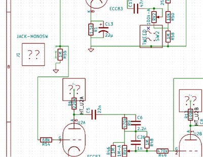

Mais j'ai quand même quelques soucis quand j'ouvre des projets d'a-wai par exemple (gentillement partager via son github). Bah oui je regarde ce que font les autres pour apprendre.
Et là c'est le drame certains composants utilisés pour tracer le schéma ne sont pas dans mon KICAD (librairie perso ?) : jack, switch, relais...
schema_kicad
schema_kicad
Bon pas grave je me dis j'arriverais bien à me débrouiller, j'ai bien compris qu'il faudra surement faire quelques empreintes perso.

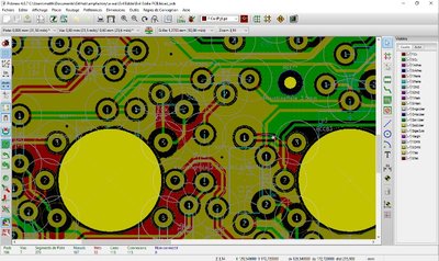

J'ouvre le fichier PCB, et là c'est le second choc, le double effet kisscool ! On y voit rien lol !
kicad_pcb
kicad_pcb
Bon, je cherche dans les options, j'arrive à alléger l'affichage et à voir à peu prêt où tout se trouve.

McColson a écrit : 08 déc. 2017, 11:50Et là c'est le drame certains composants utilisés pour tracer le schéma ne sont pas dans mon KICAD (librairie perso ?) : jack, switch, relais...
Effectivement, le mieux reste d'installer les libs dispos sur ce gihub : https://github.com/a-wai/kicad-libs
Ceci dit, faudrait que je fasse des tests d'importation depuis une autre machine, histoire d'être sur que tout se passe bien.
McColson a écrit : 08 déc. 2017, 11:50J'ouvre le fichier PCB, et là c'est le second choc, le double effet kisscool ! On y voit rien lol !
Alors, 1ère chose à faire à mon sens : changer le moteur de rendu graphique (menu Affichage -> OpenGL), le rendu par défaut est pas top je trouve
Ensuite, dans les outils à gauche de la fenêtre, il y a une option pour afficher les plans de masse en plein, uniquement les bords ou pas du tout :
Enfin, dans la partie droite de la fenêtre il est possible de sélectionner les couches visibles ou non.
Dernière astuce : la touche V permet de basculer la face du PCB à mettre en premier plan ;)
Ceci dit, il faut pratiquer et prendre le temps de tout découvrir, notamment les "raccourcis clavier" (une seule touche en général, pas de Shift ou Ctrl ou autre) qui sont très utiles et permettent de gagner énormément de temps : par exemple, en schéma, W permet de tracer une connexion ; Esc arrête l'utilisation de l'outil en cours...
En mode PCB, X lance un tracé de piste ; V permet d'ajouter un via (mais aussi, hors tracé, de changer la couche en premier plan, comme dit plus haut) ; etc...
Je peux faire le cobaye, car j'ai essayé seul et euh bah euh j'ai pas réussi :
- j'ai configuré l'adresse dans kicad dans les chemins : ça ne marche pas, j'ai tjs pas tes symboles
- j'ai cloné ton dépot dans github dans mon répertoire kicad sur mon disque dur... et bah j'ai pas l'autorisation de cloner le dépot.
Pour le moteur graphique j'ai trouvé que c'était mieux en effet en OpenGL.
Merci pour les autres infos (notamment pour le plan de masse !!! super utile !), je regarde les vidéos !

McColson, pour l'importation des librairie d'A-Wai : normalement si tu as un compte Github tu ne devrais pas avoir de soucis pour cloner ou downloader les fichiers.
Ensuite, à déposer dans un répertoire du genre : C:\Program Files\KiCad\share\kicad\library (ou dans le package de l'appli sur Mac).
Pour les schémas d'A-wai où il manque des items, j'ai été obligé de les repiocher dans les libs pour chaque composant affichant un "??". Il doit y avoir des projets où il n'a pas vu que Kicad avait créé des liens avec des libs "backup" dans le répertoire du projet, notamment pour les alims "A+/B+/etc.." où il a dû faire des copies d'une référence.
Mais finalement il y en a peu et ça se fait bien de refaire les liens à la main.
