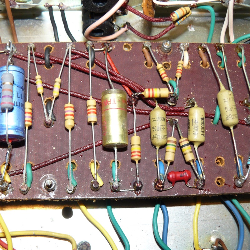

Mon "problème", si je puis dire est que les photos de châssis que j'ai pu trouver sur le net ne collent pas avec le schéma, surtout au niveau du PI, comme vous pourrez le constater sur la photo suivante :
marshall-pa20-1972 (1).odg
(322.7 Kio) Téléchargé 227 fois
On trouve 4 résistances de 220k au lieu des 2 résistances de 680k. Et leur agencement dans le circuit, modifie notablement le PI comme vous pourrez le voir sur le schéma suivant :

Perso, j'aimais bien l'idée du circuit original avec ce PI à-la-Hiwatt, mais surtout, je pige que dalle au circuit modifié avec les quatre 220k! Dans le bouquin de Blencowe, il parle bien du design des LTP, et le schéma de principe ressemble fort à celui dont je vous parle, à la différence près que dans l'approche de Blencowe, il doit y avoir une tension dc appliquée aux grilles des triodes afin de polariser les tubes correctement. Or ici, les résistances de grille sont à la masse, ce qui signifie qu'on va avoir une tension Vgk d'environ 16V (si je pars sur 2mA de conso environ pour les 2 triodes), et une polarisation un peu extrême, non? Bon, j'avoue que je ne maîtrise guère les PI (entre autres); il y a donc forcément qqchose qui m'échappe mais quoi?

En tout cas, ça ressemble bigrement à mon 1917 de 1970 (rhâââ, ces références Marshall !!!) :
... et ça correspond bien au schéma du 2061X (reissue) :

A noter (pour plus tard, si jamais tu te poses des questions ;-) ) :
- Sur le mien, je suis passé en EL84M et j'ai changé la résistance de cathode des EL84 par une 220Ω pour calmer le bias, qui était assez dingue,
- Sur un 2061X RI, j'ai mesuré que les EL84 saturent avant le PI (si je ne me suis pas vautré), ce qui est assez rare il me semble sur les amplis "vintage" ou souvent, c'est le PI qui sature en premier ... du coup, pour saturer, faut envoyer le steak et pas sûr qu'un master PPIMV soit une bonne solution (mais à potentiellement tester, le PI doit bien commencer à saturer quand on pousse vraiment les watts ...). Les EL84 commençaient à saturer avec un signal "très raisonnable" en entrée de PI, de l'ordre de 900mV RMS, le PI ne saturant pas encore
EDIT : par contre, je ne sais pas répondre à la question "qu'est-ce qui sonnerait le mieux", et je trouve également ce PI un peu zarb ...

Le principe reste celui du LTP, mais en low cost :
Une triode reçoit le signal pendant que l'autre est a la masse du point de vue AC. Comme les cathodes sont couplées, chacune va amplifier le signal en opposition de phase, et avec un gain réduit de moitié par rapport a une triode seule.
La grosse Rk va limiter le courant (bias auto-stabilisé entre 1 et 2V vu qu'on est en cathode bias pour une 12AX7), et surtout le gain : simule une 12AX7 avec 100k a l'anode et 16k a la cathode, tu devrais tomber sur un gain de l'ordre de 15-20dB.
Ca donnerait donc un PI avec un gain réel < 10dB, ce qui est très bien pour driver des EL84 qui saturent vite ;)

Merci pour l'explication Arnaud, et (bien joué), de mémoire, le gain est un poil au dessus de 10 (soit un poil plus de 20dB) ;-)
Re: Marshall PA20 2022
Merci a-wai pour les explications! Bon, je pige pas bien l'intérêt de la 220k en parallèle du 100n : ça permet à la grille de ne pas rester flottante c'est ça?
Et par rapport à l'autre PI, au niveau du gain : on serait dans le plus ou dans le moins?
