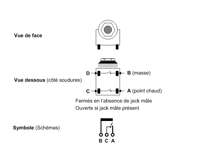

Je viens de trouver le pb !!!! Sur le schéma de câblage sur le jack return il est représenté un pont entre la masse et le point chaud shunt coupé tout est rentré dans l ordre
Je tiens à vous remercier pour m avoir accordé de votre temps bravo à l equipe projet G5 petit ampli simple mais efficace me reste plus qu'à tester toutes ses possibilités
Re: Panne sur G5 v3
Y'a une erreur sur le plan de câblage ou c'est toi qui t'es trompé, j'ai pas bien compris là?
Messages : 7492
Re: Panne sur G5 v3
Le schéma du G5 V3 est bon, voici un extrait relatif à la boucle :
Et pour mémoire, l'équivalent entre le physique et le schématique pour un jack à coupure :

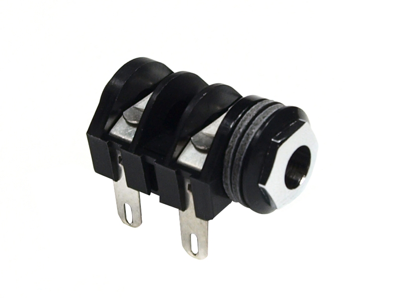

C'est marrant , parce que si l'on regarde le jack lui-même, les connexions permanentes sont du côté de la lame qui se soulève et avec laquelle le jack est en contact. C'est pour ça que dans mes schémas persos j'utilise ce crobard là :
en fait , c'est l'inverse de ta représentation Bilbo. Mais la tienne est logique aussi, car quand un contact est ouvert on le voit et on dit qu'il est en l'air :mrgreen: :!:
Reconnaissons quand même que pour un novice il y a de quoi se gourer !

Ah ah, oui, mon schéma est un poil plus "logique" que "physique", voilà le jack que j'emploie le plus souvent :
Il me reste 2 ou 3 jacks où la lame qui se soulève est de l'autre côté, je ne me souviens plus d'où ils viennent ... ;-)
