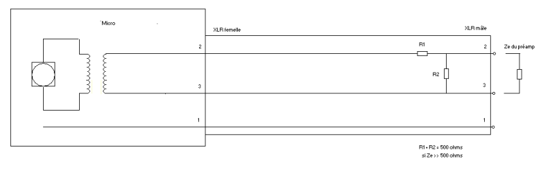

Du coup j'ai mesuré au géné BF l'impédance d'entrée MIC de ma carte : 22 kohms ! soit à des années lumière de ce qu'attend un SM57. Ma petite table Yamaha présente 3 k, ce qui est encore trop.
J'ai donc procédé à la modif conseillée mais en intégrant un atténuateur :
EDIT : l'image (précieuse ) avait disparu. Je l'ai transférée dans les media du site.
Chez moi R1 = 390 ohms
R2 = 120 ohms
Si vous avez le même problème , choisissez les valeurs qui vous conviennent , pourvu que R1 + R2 = 500 ohms à peu près.

McColson a écrit : 17 sept. 2017, 13:14 Ma focusrite saffire pro 24 présente une impédance de 2k en entrée MIC. J'ai pas eu trop de problème avec mon SM57 mais c'est vrai que je baisse pas mal le niveau d'entrée.
L'auteur de l'article qui me semble fort crédible cite comme impédance d'entrée des préamplis pro , ce qui est donc le cas de ta carte , Matthieu, une plage de 1500 à 2400 ohms. Les 2 k que tu relèves sur ta focusrite sont donc bien dans la norme mais l'auteur dit bien que c'est encore trop pour le SM57 qui demande à être chargé. Il est probable que tu constates un meilleur rendu mais peut-être pas aussi flagrant que dans mon cas ( Ze=22k ) !
Si tu mets simplement une 680 entre les broches 2 et 3 de ta XLR mâle le micro verra 680//2000 = 507 ohms. Avec les 300 ohms d'impédance de sortie du SM57 (dont j'ai oublié de parler dans mon post précédent) tu devrais constater une atténuation de 20 log ( (507/807)/(2000/2300)) = - 2.82 dB . Si tu désires davantage d'atténuation il faudra jongler avec deux résistances dont une en parallèle sur l'entrée de 2k.
bilbo_moria a écrit : 17 sept. 2017, 13:50 Ca va vraiment à l'encontre de nos réflexes habituels de gratteux qui consiste à présenter une grosse impédance d'entrée à la guitare (sauf certains effets vintage qui commence par effondrer le signal de la guitare dès l'entrée), mais l'article sur le SM57 est bien compréhensible !
Oui, mais en fait il apparaît qu'il faut considérer les micros guitares comme des micros statiques , en ce sens qu'en eux aucune pièce ne bouge,...enfin espérons :? .
D'après ce qu'explique l'auteur ce qui impose de charger en courant le micro c'est le côté dynamique de la capsule : si on ne lui demande pas de délivrer suffisamment d'énergie elle serait mue de manière plus ou moins anarchique, comme livrée à elle-même , d'où les anomalies constatées en haut du spectre audio. La brider en imposant un courant adéquat l'asservirait mieux aux ondes acoustiques et donnerait un rendu plus naturel, comme le dit l'auteur qui a fait les tests en enregistrant des cymbales ! Ça m'a l'air de bon sens.
