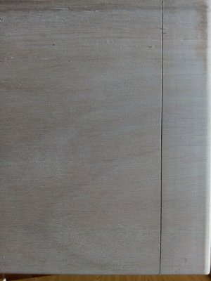

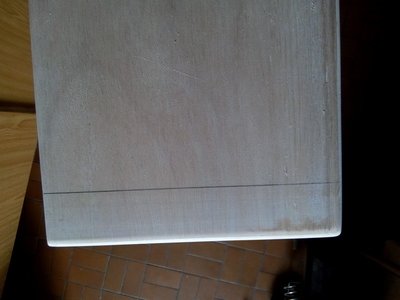

- Commencez par tracer les gorges où prendra place le piping
- Marquez à l'aide de la lime demie ronde les traits marqués précédemment, pas de mouvement brusque sous peine de dérapage assuré.

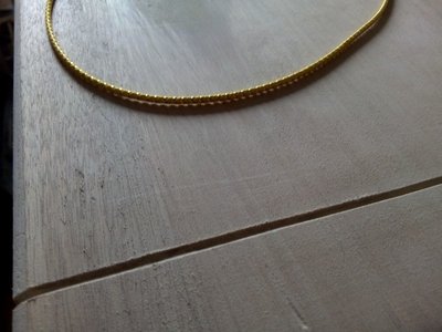

Une fois que la gorge est suffisamment creusée, passez à la lime plate et tracez les marques définies plus haut avec un mouvement régulier.

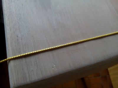

- Contrôlez régulièrement la profondeur à l'aide d'un bout de piping dénudé (le piping sort facilement de la gaine)
- Une fois atteint la profondeur souhaitée mettre un peu de colle à tolex dans la gorge, l'excédent part en frottant avec le doigt une fois que la colle est sèche.
