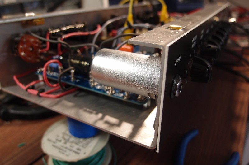

Je rencontre un soucis de gros sifflement sur mon dernier projet.
Le problème vient du layout global de l'ampli : j'ai routé le PCB à l'envers (enfin, dans le même sens que mes amplis habituels, sauf que sur cet ampli tout est inversé, bref, j'ai merdé), du coup l'entrée est à côté du dernier étage de gain du préamp, et autant vous dire que sur un 5150-like, c'est pas la chose à faire !
Du coup j'aurais besoin de fabriquer une petite cage métallique pour le jack d'entrée, manière de le blinder et d'éviter la violente oscillation engendrée par ce placement foireux... Des idées de comment faire ça ?
Pour info, j'avais pensé à de la canette alu à découper/plier, ou un cylindre de plastique recouvert de papier ou scotch alu, mais je suis ouvert à toutes les idées ;)
Merci d'avance !

Un boitier de transformateur microphone en mu-metal.
http://fr.rs-online.com/web/p/transform ... o/6675962/
Bon c'est pas économique, mais c'est un bon blindage en boite.

L'idée du boitier de transfo est très intéressante, merci Carole, et j'en avais justement un sous la main... Mais au niveau des dimensions ça coince un peu (n'englobe pas tout le connecteur), même si ça fonctionne très bien !
Du coup ça m'a donné une idée : le blindage de tube noval :)
En pliant les pattes du connecteur ça rentre nickel, et il y a une petite fente pour passer les cables côté chassis !

Finalement, ça fonctionne avec le tube noval ?
Messages : 2731
Re: Où trouver/fabriquer un capot métallique ?
Yep, ça marche parfaitement bien !

Bah les PCBs, ça fait quand même bien bricolage... Alors que le blindage noval, je trouve que ça fait plus propre visuellement : pas de soudure apparente, un montage qui peut paraitre "normal" (même si dans le fond, on est bien d'accord, c'est le même genre de saloperie ;) )

a-wai a écrit : Yep, ça marche parfaitement bien !
Cool, c'est bien la première fois qu'un blindage noval blinde quelque chose (dans mon expérience perso :mrgreen: )
Tu le fais tenir comment ? (bon à savoir au cas où ...)

J'imagine que ça dépend de la puissance des parasites, là ça reste léger ;)
Pour l'instant c'est juste enfiché sur le jack, mais je pense y mettre quelques points de super glue aux points de contact avec le chassis (ça devrait bien tenir, et ça peut s'enlever au fer à souder)
