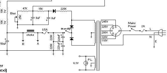

Le schémas utilisé est celui du JMP50 :
Pour les premiers condensateurs j'ai mis deux condo de 220µF 400V en série (avec des resistances de 220k en parallele avec chaque condo pour bien répartir la charge) au lieu de deux 50µ en parallèle donc ça devrait passer mais ensuite, après la choke j'ai un 50µF 500Vdc, je me demande s'il ne faut pas prévoir une certaine marge (pique de tension à l'allumage ?)

J'ai vu des schémas avec une resistance et une capa sur le center tap, c'est pas fait justement pour éviter cet effet ?

Le vrai schémas avec mes capa 220uF 400V et le standby tel qu'il est sur l'ampli

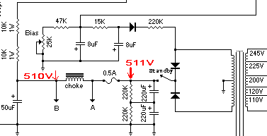

Je n'ai pas eu le temps d'ouvrir à nouveau la bête pour faire des mesures, alors voila, quand je mets en position "225V", j'ai un B+ qui varie entre 500 et 520 Volts (ça se stabilise à environ 510V) et le B+ attaque directement un condensateur qui est donné pour 500V (un Tesla 50µ + 50µ 500V).
J'ai fait les mesures avec les lampes dans l'ampli.
La résistance de la choke est de 15 ohms donc pas de grosse baisse de tension de ce côté là.
Du coup je remet le selecteur sur "250V", pas envie de faire un BBQ avec mon condensateur :? :lol:
Sinon la tension des filaments est toujours trop basse (2,8Vac quand le selecteur est sur "225V"), je n'ai aucune idée d'où ça peut venir ???
