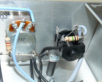

Pas le temps non plus pour un croquis, mais je peux te l'expliquer avec des mots.
Dans l'ordre, ça donne ceci : pin d'entrée du jack ---> R de 1M à la masse ---> R de 68k ---> pin 2 (ou 7) du socket de V1.
Re: câblage des jacks d'entrée HI et LOW
+1 avec Pote Gui
Une petite photo pour illustrer (pas forcément super lisible, désolé ...)

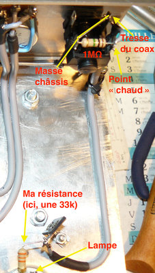

EDIT : un autre exemple, pour illustrer :

Pour connaître l'atténuation de l'entrée low il faudrait le schéma que tu adopte(rais). Ici tu l'as supprimée et tu utilises une grid stopper de 33k. Si tu prends le schéma de l'entrée low de la G5V3 officielle, l'atténuation théorique est de 6 dB (pont diviseur 68k/136k).
