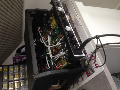

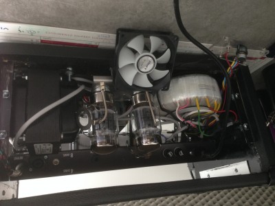

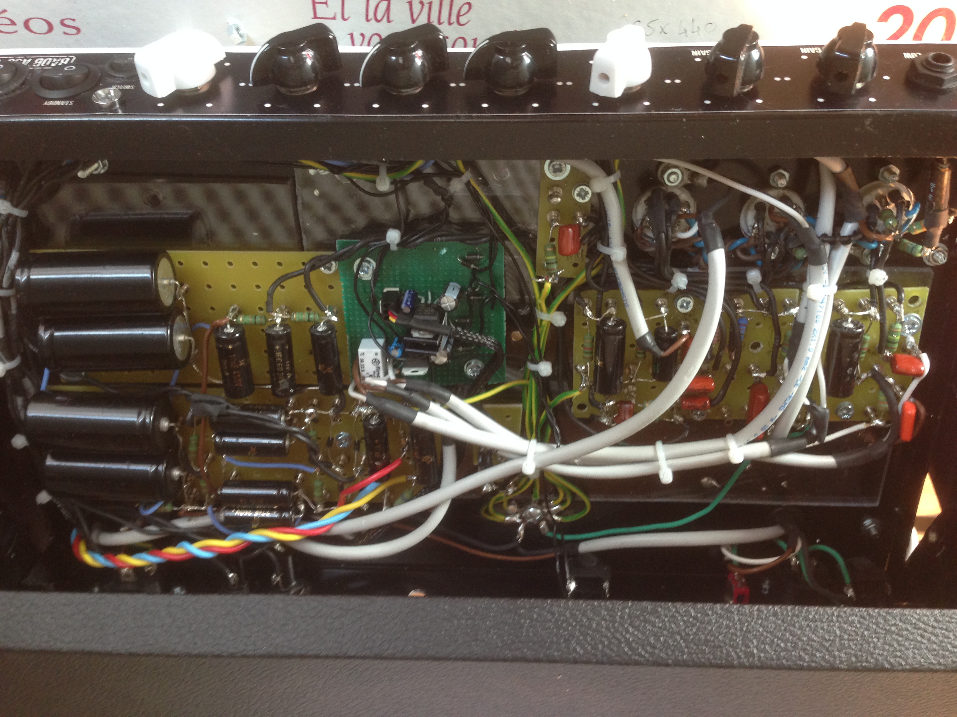

Re: crachotement ampli basse tout lampe
Salut voici une photo de l'intérieur du châssis
Soyez indulgent c'est mon deuxième ampli après le g1....
Sinon visuellement pour le moment je ne vois rien
Ce fameux bruit pourrait provenir d'un condo dans la partie ht ?
Lorsque que le bruit commence ça fait du genre tchic une pose tchic puis le fameux tchic se fait de plus en plus rapide comme sur le sample que j'ai posté
A plus
A plus

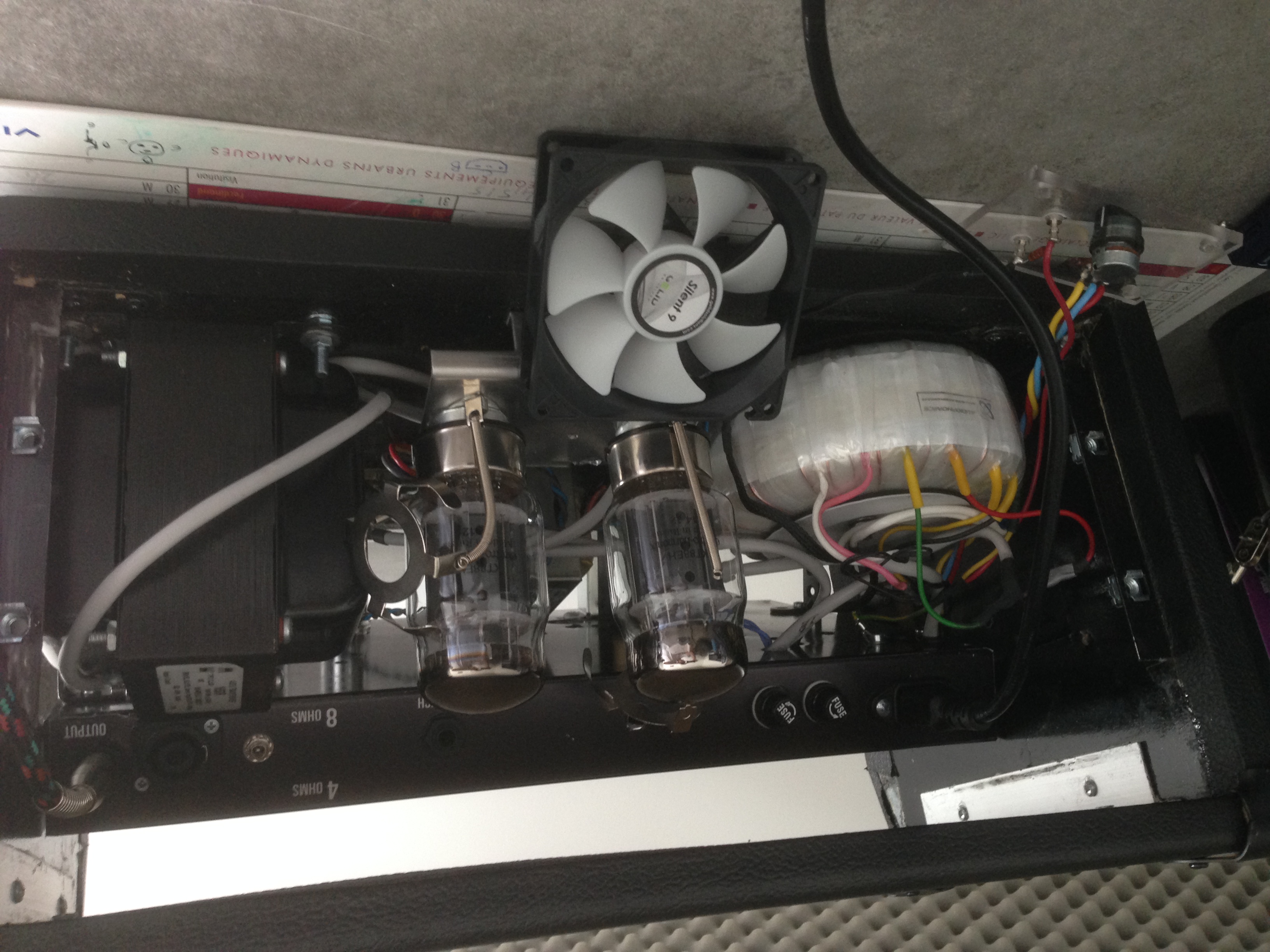

salut,
je ne possède pas d'occillo, pour faire la photo ci-dessus j-ai donc enlevé le chassis du caisson en bois d'une dizaines de centimètres "l’éloignant" de mon transfo torique de puissance et du transfo de sortie audio.
Et là plus un bruit!!!
j'ai joué avec pendant une grosse demi-heure à un bon volume hormis un léger buzz en bruit de fond qui je pense vient de mon pc ou de l’écran la bête tabasse sévère !!!!
donc reste a comprendre d'où vient ce bruit
merci pour vos réponse!!!
En lien avec tes transfo. Les toriques, malgré ce que l'on peut lire ici et là, sont loin de ne pas être des sources de perturbations.
Tes transfos ne sont donc pas sur le chassis de l'ampli ?
Non en dessous le châssis mesure 40 cm je n'avais pas assez de place
