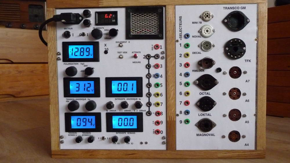

Je n'ai pas réussi à insérer une image dans mon post de présentation, aussi j'ai ouvert une nouvelle discussion, dans la rubrique théorie,. Je ne sais pas si c'est pertinent.
Ici l'insertion semble fonctionner, je n'ai pas vu beaucoup d'images jointes sur ce site..
Salutations à tous et merci d'avance pour vos commentaires.
Jean-Pierre
Jean-Pierre

Superbe !!!
Re: REALISATION LAMPEMETRE
ouais magnifique lampemetre
- Messages : 8085
Très joli boulot, au début du site, la fonction n'était pas présente pour joindre un fichier, du coup beaucoup de posts n'en possèdent pas. Mais le site grandissant, on s'est embourgeoisé
200mA sur Ia
parfait !
Très belle réalisation, rien à envier au matos qu'on peut croiser à des prix astronomiques !
Un très grand bravo !
Impressionant
Il y a pas mal d'images jointes sur le site si-si, bien souvent des documents attachés "à la volée", pour illustrer la réponse à une (de mes) question(s) - par exemple

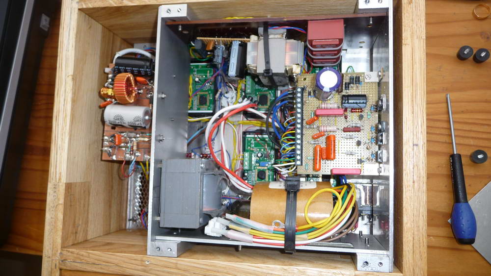

C'est marrant, c'est la première pensée que j'ai eu ... ça ou quelque chose comme "il doit y en avoir des mètres de cable là-dedans" 8OPote Gui a écrit :On pourrait voir l'intérieur?

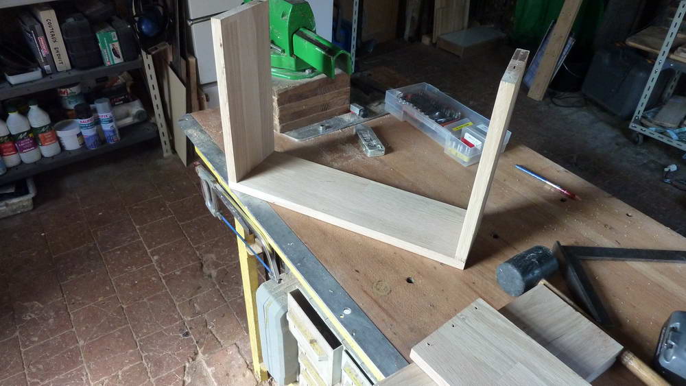

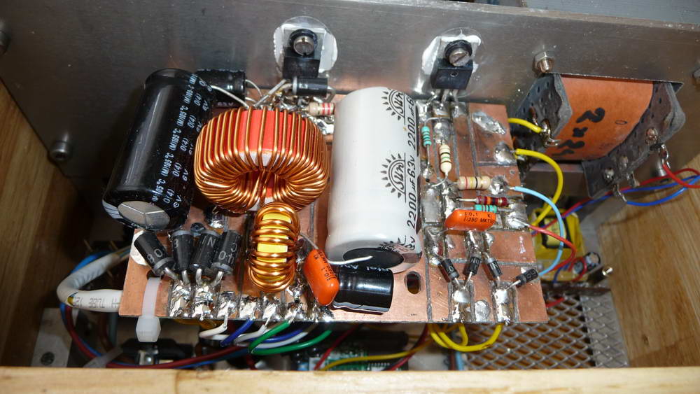

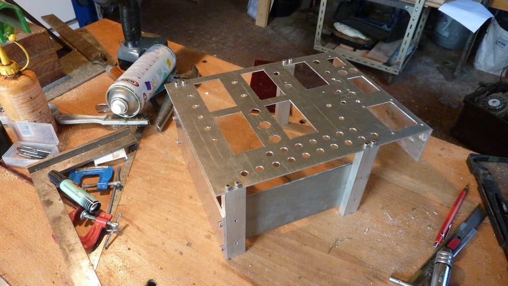

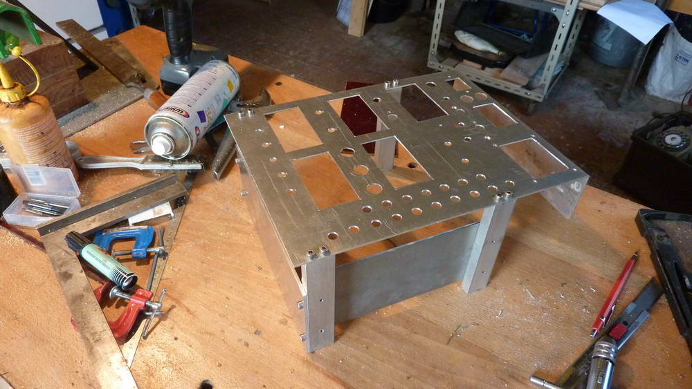

Je n'ai pas consulté ce post depuis quelques jours, je vous joins quelques vues de l'intérieur du lampemetre.
Vous trouverez aussi quelques photos des étapes de la réalisation mécanique et du coffret en lamellé collé de 18mm.
Je viens de tester les lampes que j'avais en stock depuis des années, ce qui m'a permis d'en jeter pas mal et de sélectionner les meilleures pour mes dépannages de vieilles radios.
Bien cordialement
Bien cordialement

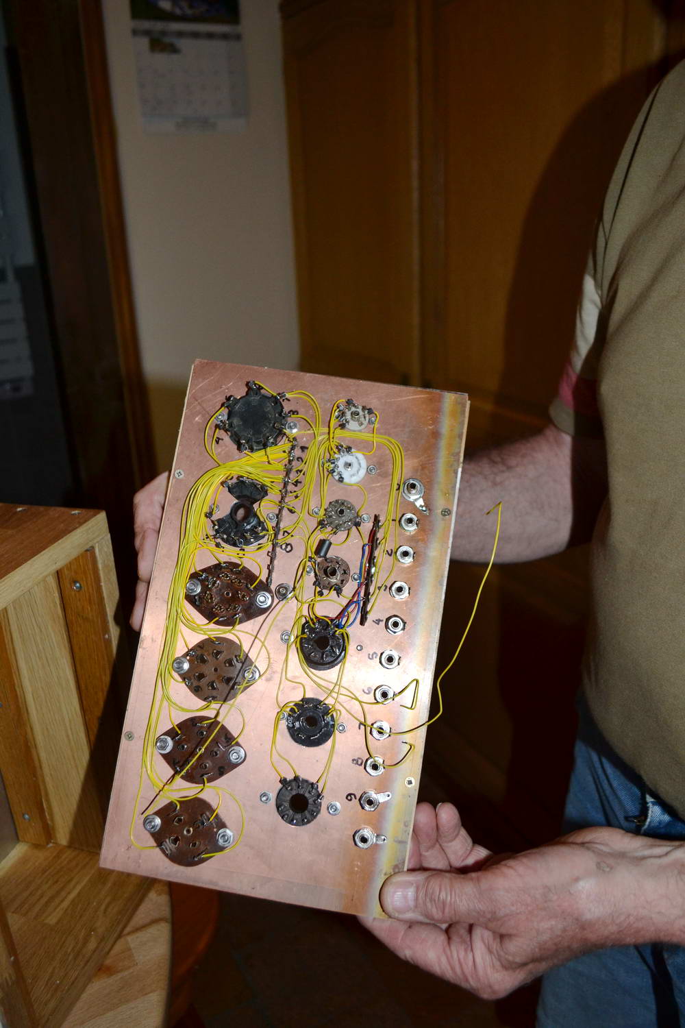

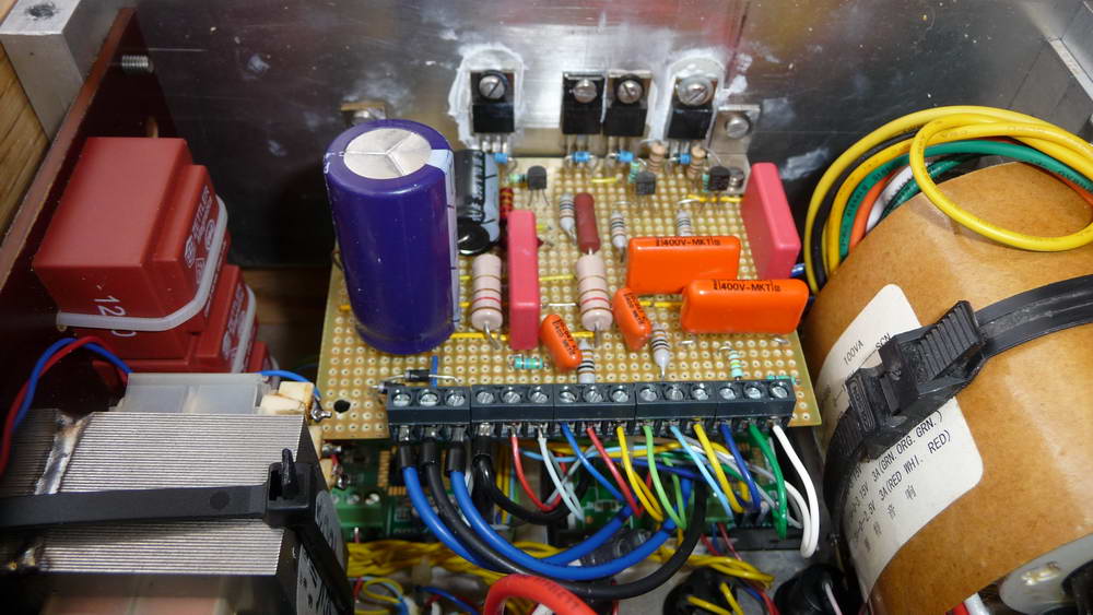

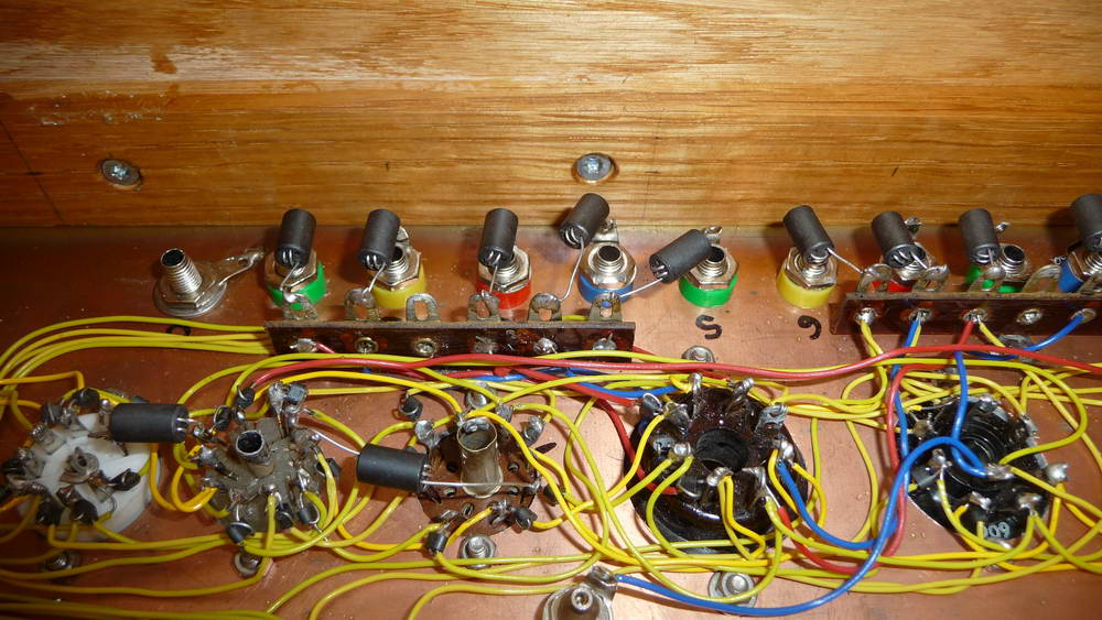

Je m'aperçois que j'ai oublié une vue intéressante sur le câblage des supports de lampes ou j'ai inséré des selfs de choc VK200 dans chaque connexion et des petites perles ferrite sur les culots de lampes à ras de la soudure.
Cordialement.
Jean-Pierre
Cordialement.
Jean-Pierre

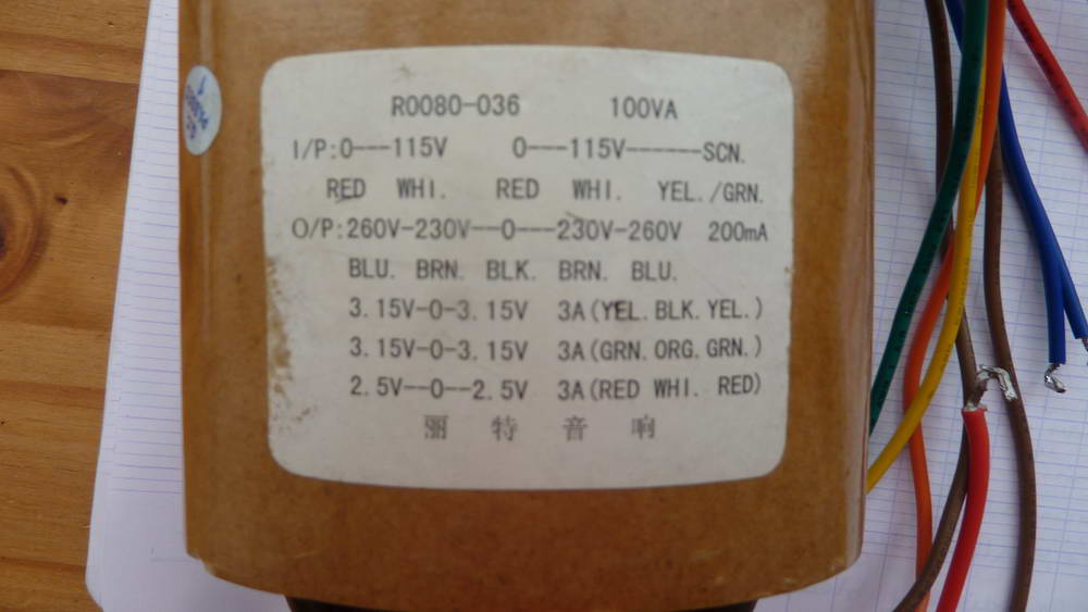

Alors oui, c'est une bonne idée d'avoir ajouté cette dernière vue, car on se posait la question pour un traceur de courbe et les inévitables oscillations que l'on peut y rencontrer. Et nous avions envisagé sur les conseils d'un forumeur la pose de self de choc au plus près de sockets. Cela semble donc vouloir se confirmer!
Au fait, le gros transfo encartonné, c'est un R-core, n'est-ce pas?

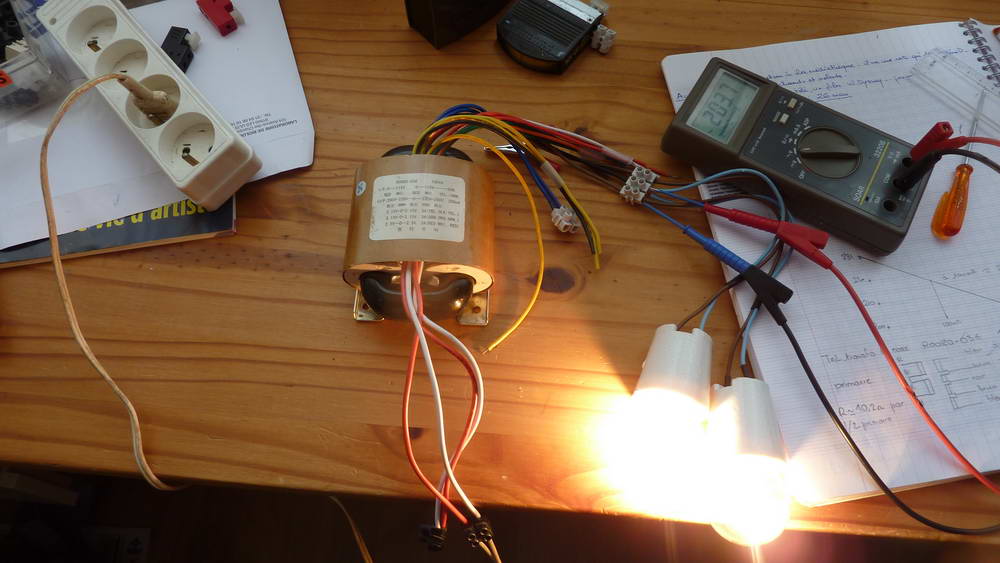

Les selfs de choc semblent indispensable pour éviter les oscillations parasites lors des mesures de tubes à forte pente. C'est effectivement un transfo R-core que j'ai utilisé, acheté à la bourse d'échange de Clamart pour pas trop cher (40€) . Je comptais utiliser un gros transfo d'alim (récepteur FM) de récupération mais je l'ai grillé suite à une mauvaise manip lors du branchement.
Le transfo R-core a un comportement inhabituel, la forme d'onde au secondaire est loin d’être sinusoïdale , celui-ci ( R0080-036), comporte un secondaire HT de 2X230 V ou 2X260V. Il s'écroule pas mal en charge, et malgré les 100VA annoncés, j'ai utilisé le secondaire 2X260V pour obtenir 2X300V redressés filtrés et régulés sur les bornes du lampe-mètre.
Je ne sais pas si d'autre amateurs présents sur le forum utilise cette technologie, je pense qu'un bon vieux torique bien dimensionné aurait fait l'affaire mais j'ai travaillé à coût minimum pour cette réalisation.
Merci de vous intéresser à ma réalisation.
Cordialement.
Jean-Pierre
Cordialement.
Jean-Pierre

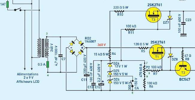

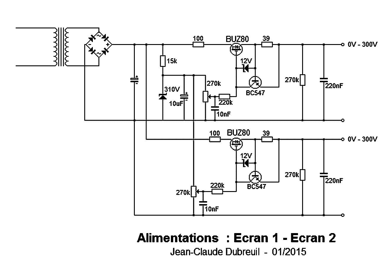

Il n'est pas impossible que le taux de régulation du transfo soit très médiocre, bien que normalement, à ces tensions, on devrait s'attendre à du 5% environ.
Si tu as un schéma du circuit d'alim HT, ça peut aider...

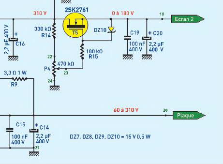

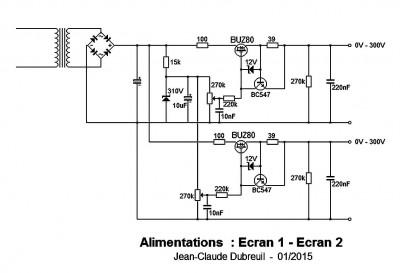

Comme je l'ai mentionné au début, je me suis inspiré de 2 réalisations, en partie celle de sepellière 44 pour l'alim basse tension et celle de J.C.Dubreuil aussi en partie pour l'alim filaments à découpage et H.T. avec des mos fet BUZ80 comme éléments régulateurs série selon schéma original joint.
Mon transfo est à point milieu, je n'utilise que 2 diodes, des 1n4007, le condensateur de filtrage de tête est un 150µF/450V et les résistances série pour bloquer les mos fet en cas de sur intensité sont de 3.3 ohms au lieu de 39 ohms.
Les potentiometres de 270K sont en 2 parties:
1 x 250K monté en potentiomètre + 1 X 25K en série monté en R variable de réglage fin Je joins aussi le schéma de sepellière 44, en 2 parties Bien cordialement.
Jean-Pierre
Jean-Pierre
Quelle tension as-tu sur la zener à vide et en charge?
