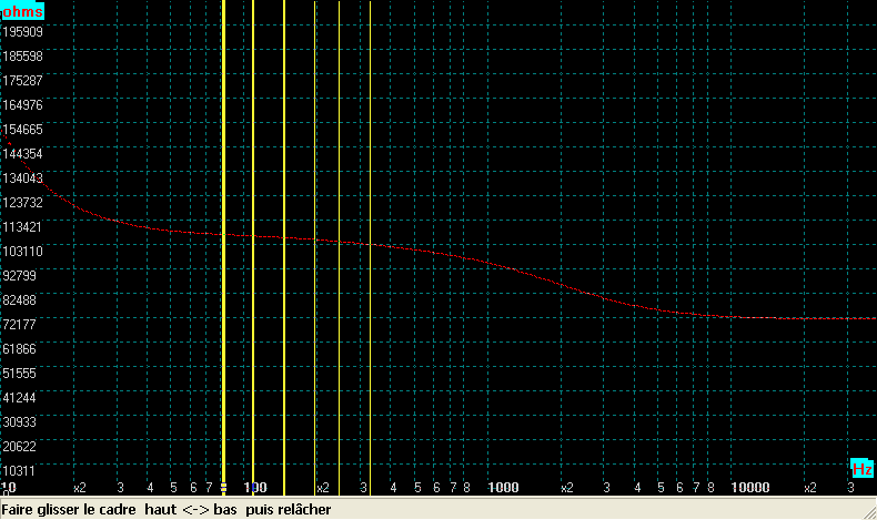

Une nouvelle image fort édifiante cette fois : la courbe d'impédance d'entrée du TS du G5V3 (en ohms donc) :
Et cette fois-ci il n'y aura pas de rappel car j'ai torturé LTSpice dans tous les sens pour lui faire avouer qu'il n'avait pas d'autre solution que la mienne.

Voici la courbe des impédances d'entrée du TS du G5V3 en fonction de la fréquence lorsque tous les potentiomètres de tonalité sont à 0 :
En eux-même ces graphes ne sont pas très parlants. Pour les faire parler il faut raisonner un peu :idea: . A l'issue de la démonstration que je vous propose ici , la conclusion est que , dans le cas d'un TS comme celui du G5V3, l'insertion entre l'étage d'entrée et le TS d'un étage en cathode -follower supposé bufferiser la "soit disant" charge que présente le TS est :

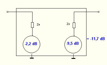

On voit sur le schéma suivant la décomposition de l'impédance d'entrée du TS : Ze avec RS l'impédance de sortie de 49k dans un cas , de 700 ohms dans l'autre :
On peut voir que Ze se décompose en Zch ( la charge proprement dite) , Zts l'impédance <<horizontale>> du TS, et ZL la charge finale. La composante que j'appelle horizontale est la source de chute de tension non compensable par le CF. Seule Zch est compensable, qu'on peut appeler l'impédance verticale. On peut d'ailleurs vite oublier ce schéma qui ne répond même pas à la loi d'ohm :cry: pour lui préférer celui-ci :
Ici les valeurs mesurées sont les suivantes :
Sur le G5V3 d'origine , donc sans CF, à 100 Hz : avec les 4 potentiomètres à fond la chute en dB est de -2,2 dB sur le TS ( en vertical ) et de -9,5 dB en horizontal, ce qui donne les -11,7 dB constatés entre l'entrée du TS et la sortie.
