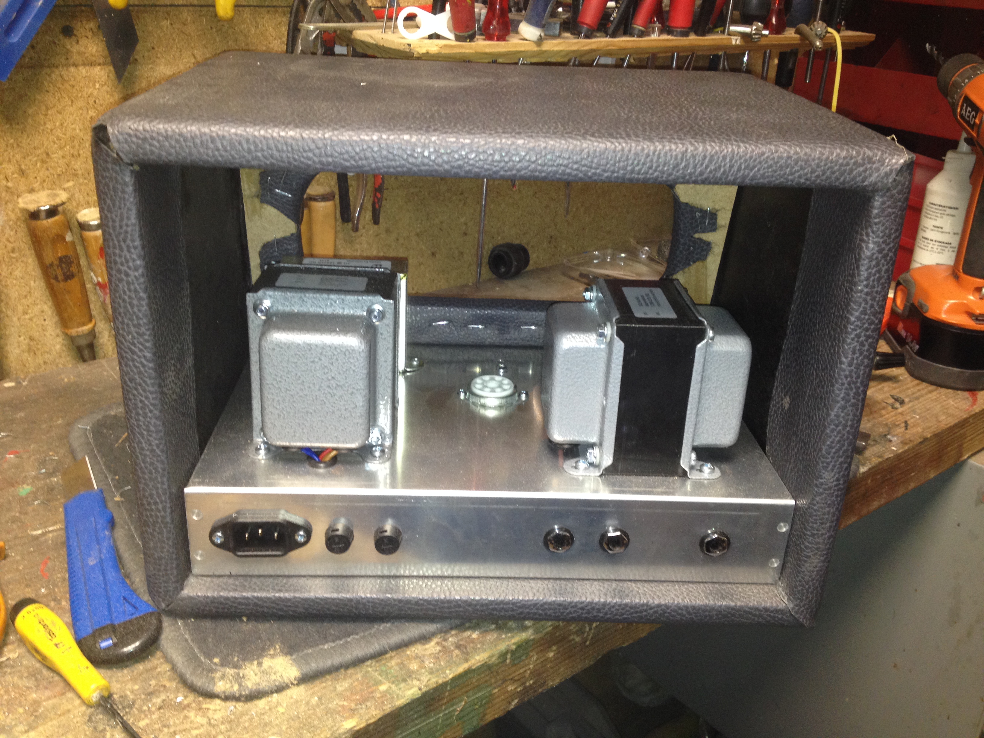

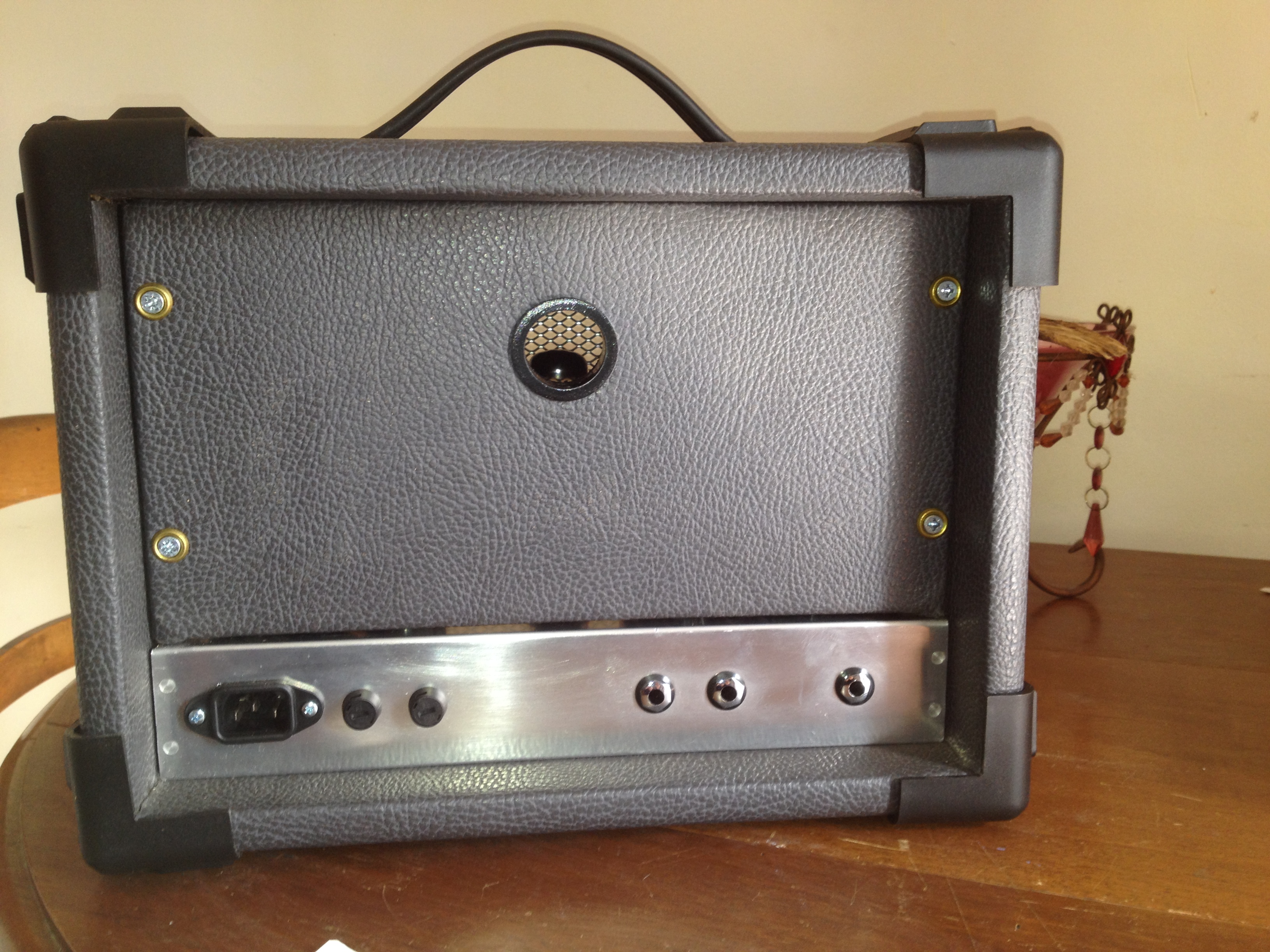

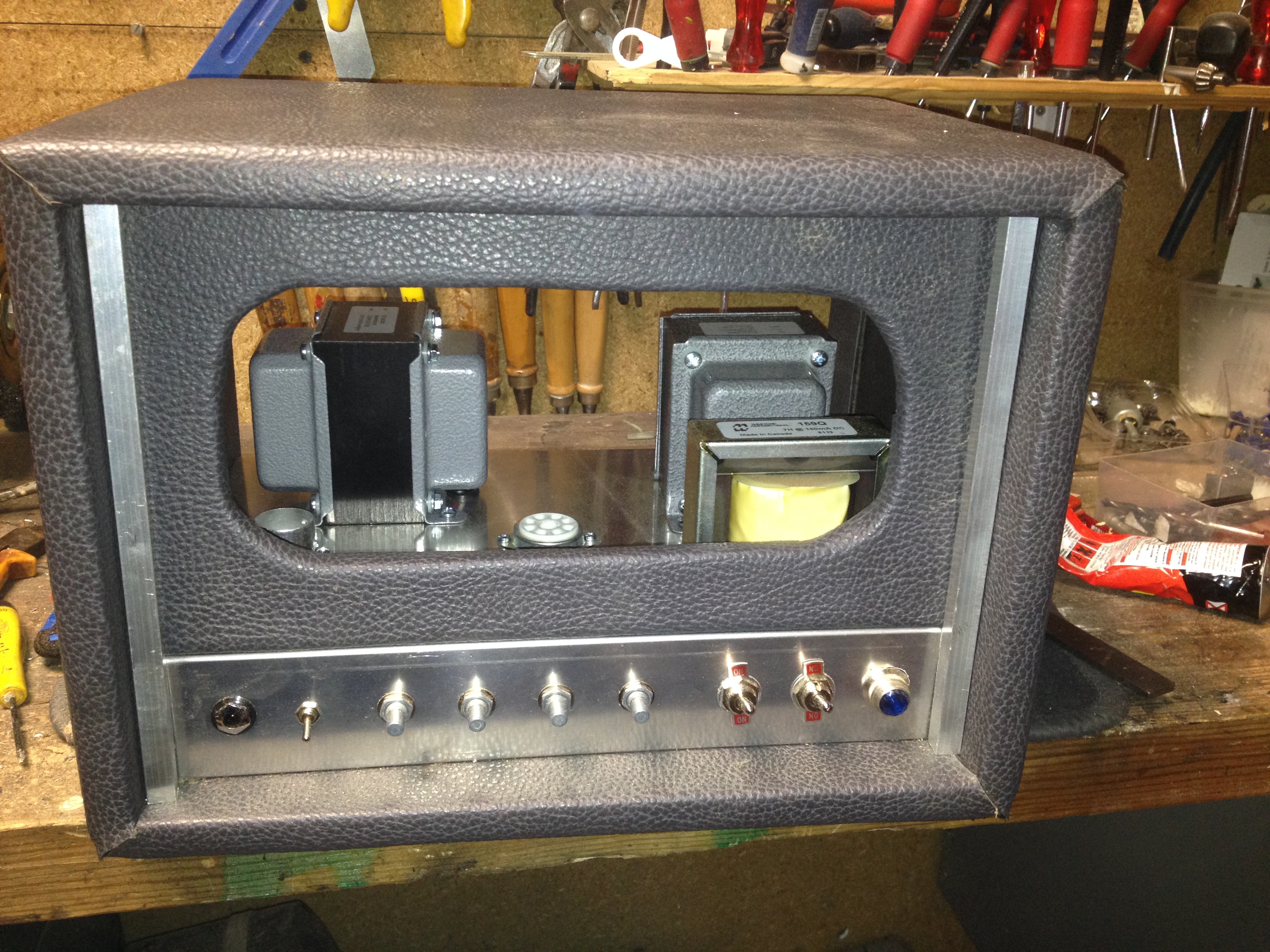

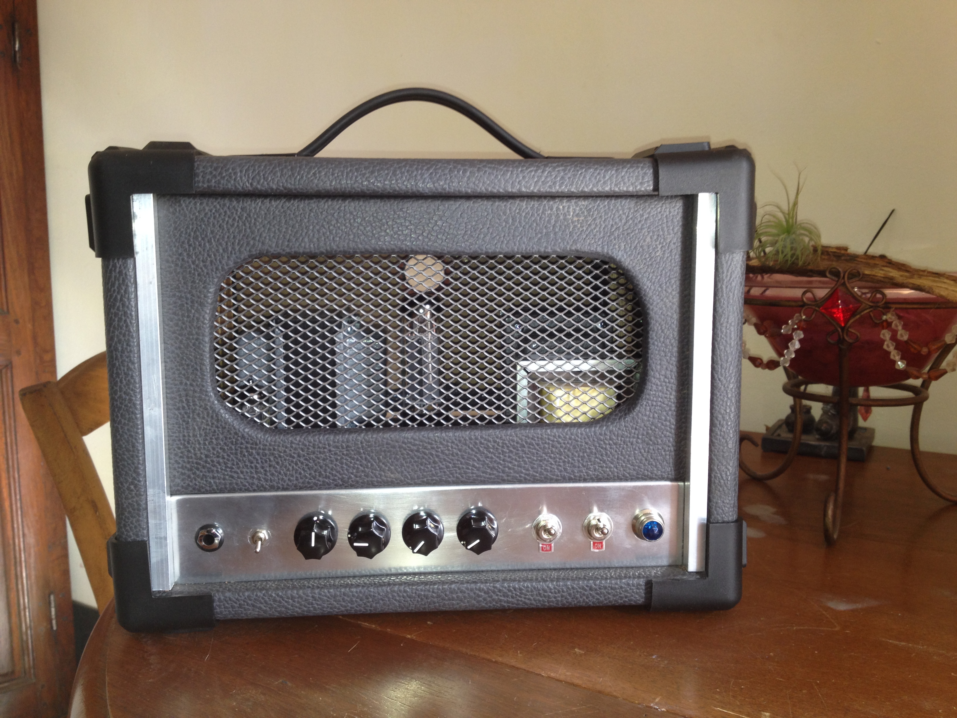

Comme promis dans mon dernier post, voici les photos du G5 dans son habillage.
J’ajoute aussi un lien vers la démo de la bête : https://youtu.be/BIsGAU2PhBw
Il me reste la sérigraphie car l’essai fait avec du plastique autocollant imprimable n’a pas réussi : l’encre s’effacait en passant un chiffon dessus !
Donc je réfléchis à une autre solution
Merci aux forumeurs pour leur aide
PS : Oups ! En regardant la vidéo, je me suis aperçu que j'avais fixé les coins à l'envers. Ce sera rectifié. :lol:

Pour une finition, il y a aussi la solution de la décalcomanie.
Tu tapes "waterslide" dans google et t'auras tous les papiers que tu veux.
Pour le procédé :
IMPRIMER > VERNIR 3X > COUPER (sans toucher l'encre) > POSER (en appuyant bien) > VERNIR AVEC LE BOITIER (2 à 3X également)
Le résultat est vraiment bluffant (cf. mon booster > http://lemontheo.perso.sfr.fr/Projet%20 ... 180419.jpg)

Ok je vais essayer le waterslide !
