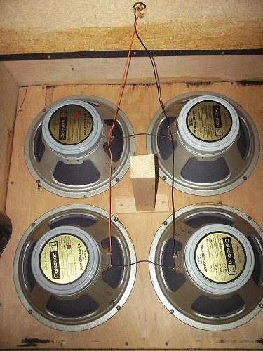

On m'a donné il y a quelques années un Marshall Superlead 100 watts de 1973 et son cabinet 4x12 (oui, ça, c'est du cadeau!). Mais je ne pouvais pas le pousser au-delà de 1(sinon trop fort pour une chambre).
J'ai donc acheté un atténuateur de puissance Jet City Jettenuator que j'ai branché comme il se doit à l'ampli et au cabinet (en 8 ohms, avec des câbles prévus pour). Le son est au rendez-vous (bonheur total, filet de bave et yeux révulsés à la Homer Simpson).
Pourtant, rapidement l'ampli était très chaud et le boîtier de l’atténuateur était brûlant. J'ai donc tout éteint par peur que quelque chose ne vienne à griller.
Je précise que la tête d'ampli est configurée en 8 ohms. Concernant le cabinet, c'est un 4x12 (75htz 16 ohms Celestion G12M Greenback pour chaque gamelle). J'ai mis en pièce jointe le câblage tel que je le vois dans le caisson. A priori, ce serait un câblage en série et parallèle, donc en 16 ohms, si j'ai bien compris en faisant des recherches cette nuit.... Mais j'ai peur de me planter ....
Ai-je fait une erreur quelque part dans la sélection 4-8-16 ohms sur l'ampli?
Est-ce normal, cette chaleur qui gagne l'ampli et l'atténuateur?
J'ai entendu dire qu'en enlevant deux lampes de l'ampli, on pouvait ainsi passer de 100 à 50 watts. Est-ce un choix judicieux?
Quelqu'un peut-il me renseigner, me guider? J'ai vraiment peur de griller les engins.....
Merci pour vos réponses.
Cordialement,
Romu
Messages : 1461
Re: Problèmes de choix d'impédance avec un Marshall Superlead et un baffle 4x12
Oui tu fais une erreur il me semble. Si chacun de tes HP est en 16 ohms, le cab 4 x 12 tel que branché sur la photo est aussi en 16 ohms ( 16+16//16+16). Comme les tubes de sortie sont en générateur de courant réglé sur 8 ohms , ils absorbent avec le tranfo de sortie l'énergie non consommée dans la charge d'où la montée en température au delà de la valeur nominale. Solution : configurer l'ampli et l'atténuateur en 16 ohms.

Concernant l'impédance : les 4x12 Marshall sont en effet en 16 ohms, avec 4 HP câblés en série parallèle mais le tien ne semble pas avoir le câblage d'origine. Cela dit je connais assez mal les cabs post 71 donc je peux me tromper.
Logiquement le transfos de sortie sur ton ampli doit être un Dagnall (il peut y avoir un petit autocollant DE sur le côté mais ils sont souvent décollés) et le modèle devrait être C2668 ou C2373. Si tu as des photos je pourrai peut-être t'en dire plus. Quoiqu'il en soit les transfos de sortie des marshall 100W ont une impédance de 1K7Ω donc en doublant la charge tu doubles l'impédance du primaire donc 3K4Ω (comme sur un 50W). ça modifie le son et le comportement de l'ampli et c'est sans risque (normalement). Donc si tu enlèves deux tubes et que tu double la charge (ampli sur 8Ω branché dans un cab en 16Ω) tu te retrouves avec un "presque" 50W. Sauf que le haute tension va grimper (alors qu'elle est déjà plus élevée que sur un 50W) donc le volume aussi. Au final il n'y a pas une grande différence de volume et je déconseille cette pratique. Si tu veux profiter de ton ampli à "bas" volume la meilleure solution est le PPIMV (master post inverseuse). Voici un sample d'un Superlead 73 avec un PPIMV :
