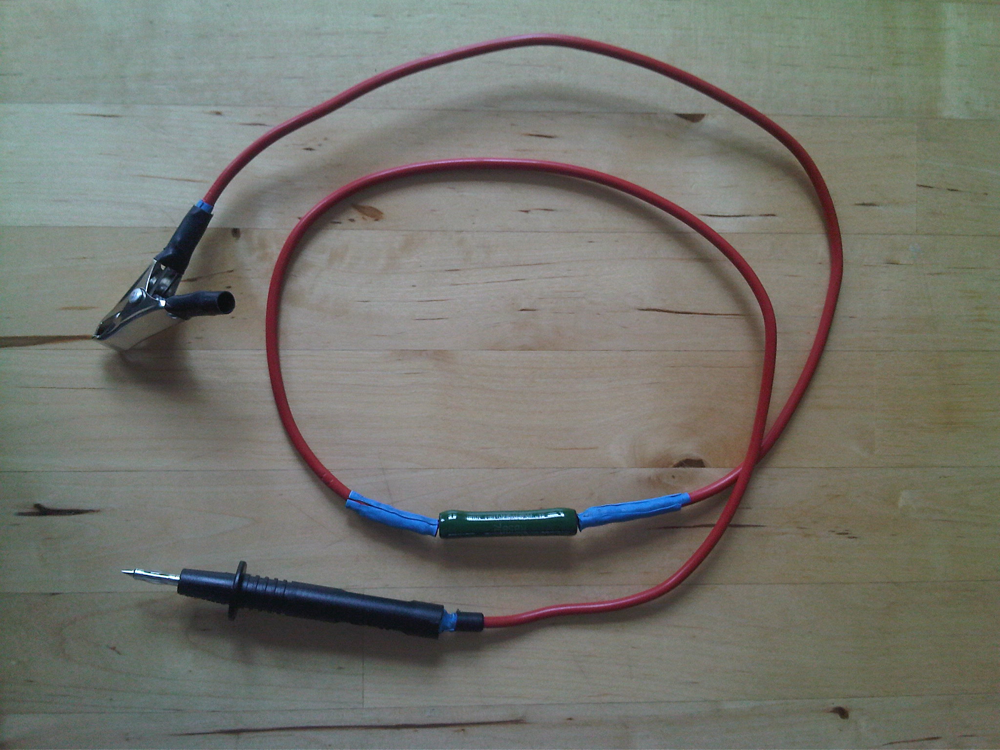

J'ai suivi, plus ou moins bien, le tutoriel pour décharger les condensateurs. A mon humble avis, ça manquait peut-être d'une illustration (pour les +débutants comme moi). Je viens de faire le montage et, si ça vous convient, je vous laisse l'utiliser sur le site :oops:
Les défauts de mon montage: résistance 150 Ohms non recouverte et gaine mal jointée.
Voilà,

Super initiative de ta part, je l'ajoute ;-)
Edith me dit que c'est fait ;-) Merci pour ta contribution.

C'est pas un peu violent, la resistance de 150 ohms? Même en 10 watts elle risque de peter si les condos sont assez gros...Si on fait un rapide calcul, c'est violent, surtout si la tension atteint les 400 ou 500 volts ce qui est courant!
Perso j'aurais mis du genre 1000 ohms, ou j'ai encore dit une baîtize?
Re: Déchargeur de condensateurs
En effet P=RI²
Si on a 300V R=150 => I=2A => P=150 x 2² = 600W
Si on a 600V R=150 => I=4A => P=150 x 4² = 2 400W
Il faut faire du reverse ingeneering, si on veut 10W en puissance, on se limite à 5W afin de respecter le coef de sécurité
Donc on peut définir:
P=5W
Umax = 600V
=> P=UI => I = P/U => 5/600 = 0.008 A soit 8 mA, ça ne fait pas derche en effet, bon on continue
U=RI => R=U/I => 600/0.008 = 75 k, soit 63k/10W
Bon le mode calcul est là, en attendant j'aurai mis en parralèle une 220k en série avec une led de 3mm, le tout en parallèle avec la résistance de 63k, en respectant la polarité, on a un visuel sur la décharge, la led s'éteindra vers les 15/20Vdc

Argh, avant de faire le montage. J'avais regardé ce que proposait Google pour "how to discharge capacitor" et j'avais obtenu un schéma similaire: https://fr.ifixit.com/Guide/Constructin ... +Tool/2177
Sauf qu'il n'est pas précisé la tension d'utilisation de cet outil
2k /20k mais pour de la TBT, là on ne joue pas dans la même cour

bon, du coup il faudrait peut-être proposer un nouveau schéma sur le site?
Oui, c’est pas faux !
Messages : 8030
C'est mis à jour ;-)
