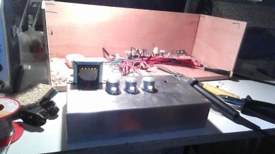

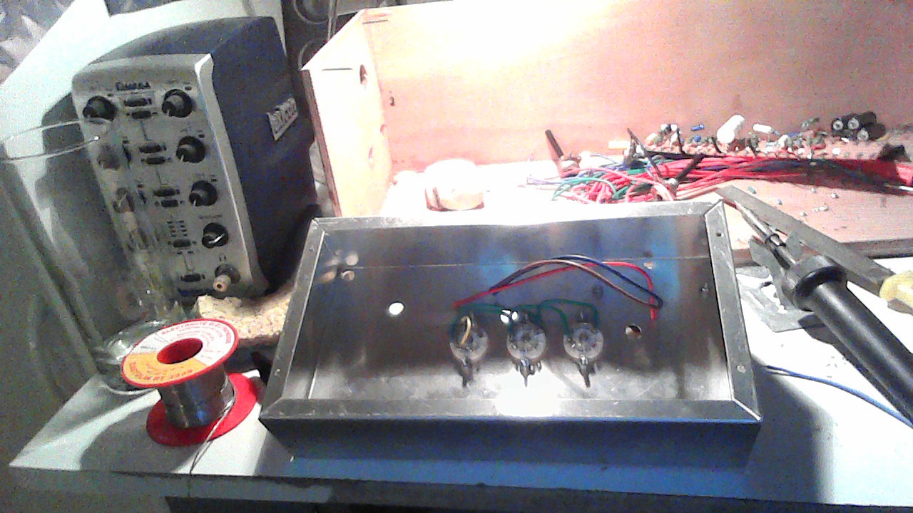

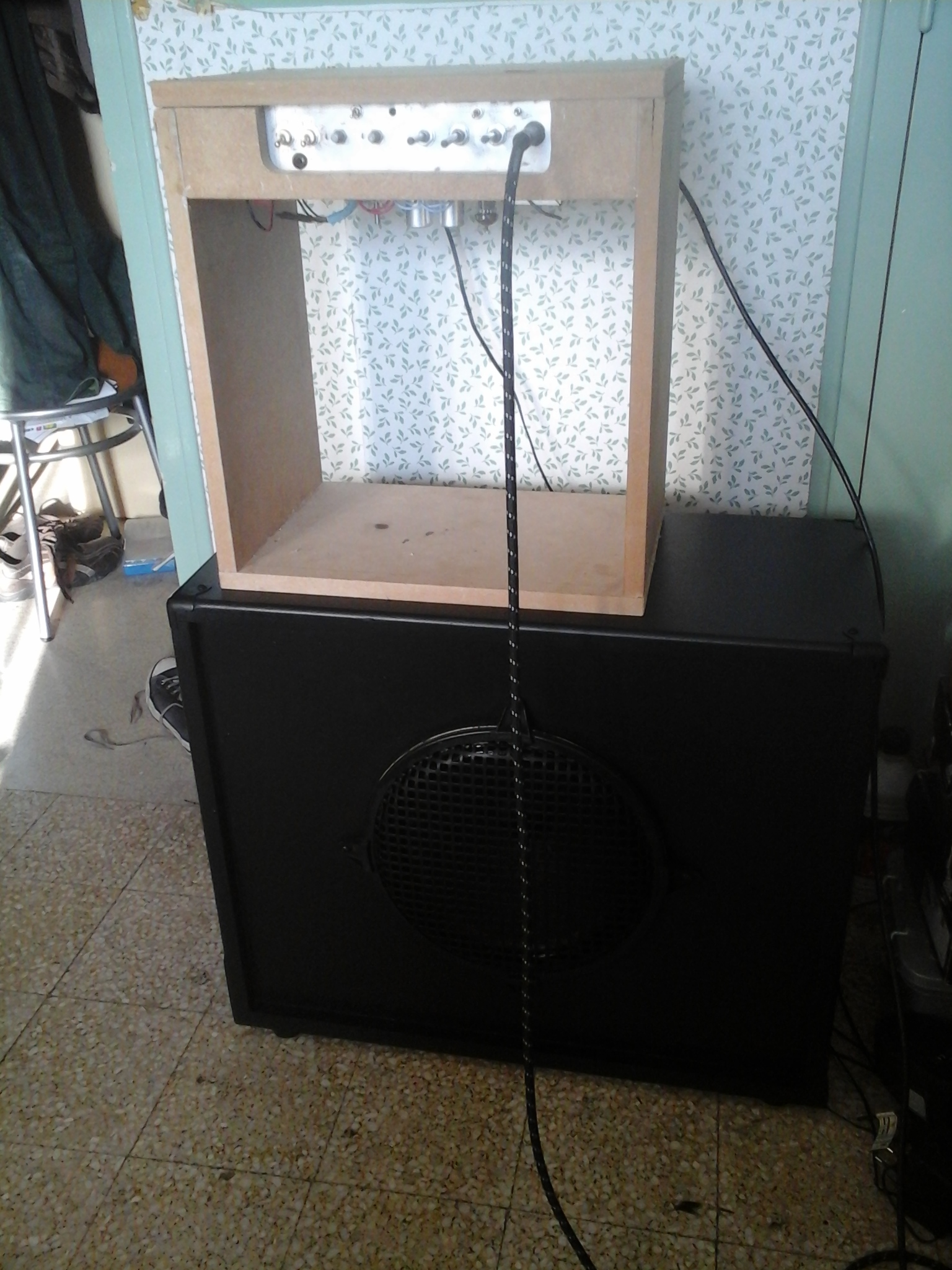

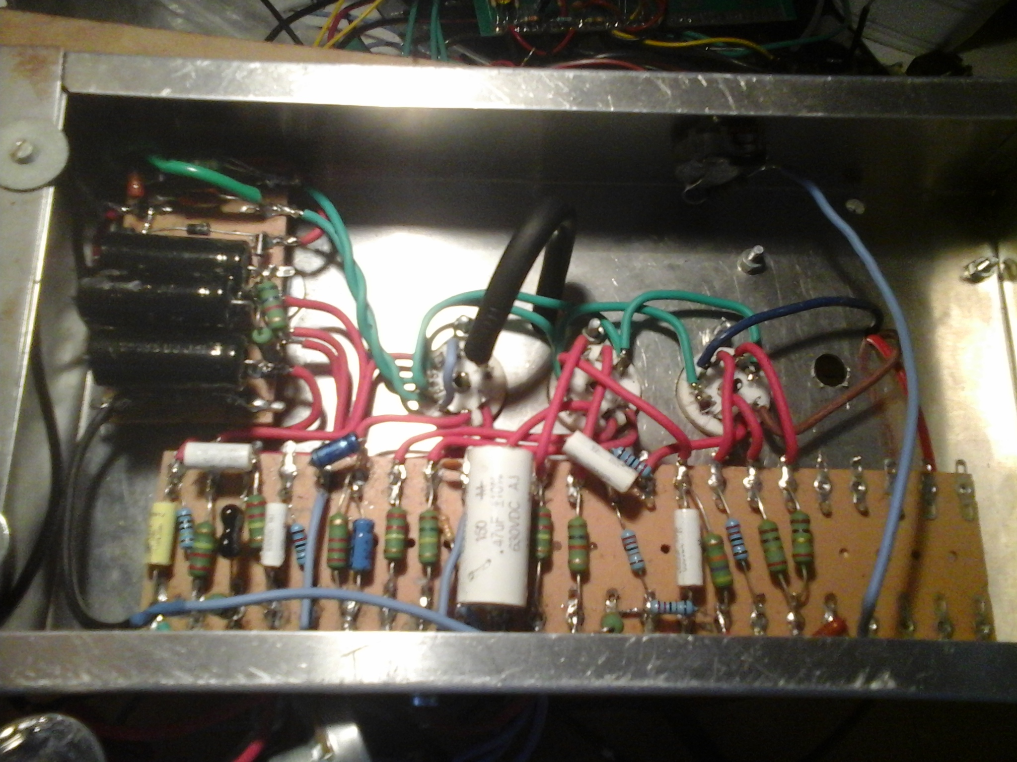

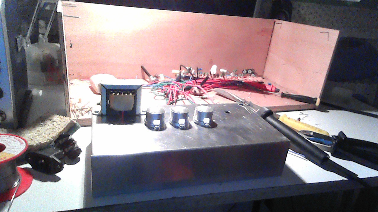

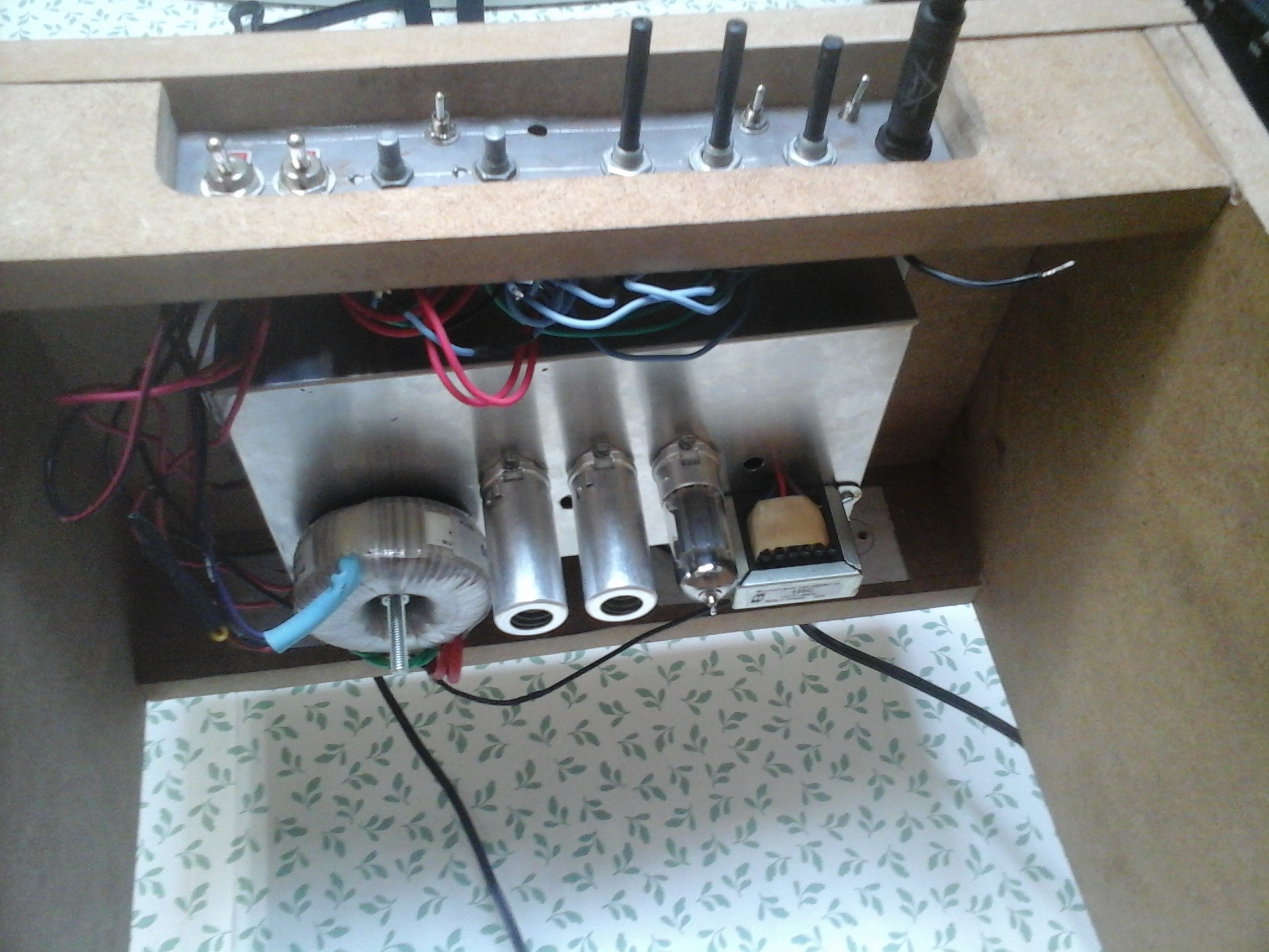

Voici quelques photo du bestiau, et maintenant, je peux aller réviser mon bac xD
Gabriel
Avec mon enceinte 1*12 avec un Celestion V30

L’intérieur du chassis
