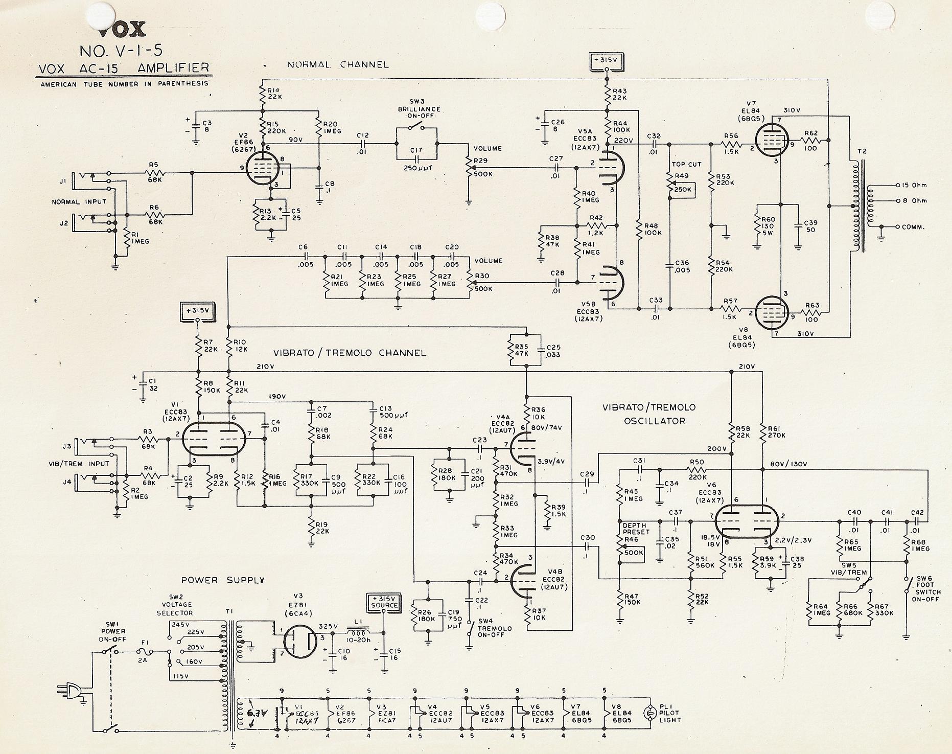

J'ai des petits soucis de crachotements sur mon clone de Vox AC15, qui par ailleurs marche très bien.
Je n'ai pas encore inspecté le châssis, mais étant donné que le son sort tout à fait correctement, je ne me suis pas encore jeté dessus.
Bref, il y a deux aspects du problème. L'un à l'allumage, et plus particulièrement lorsque je lui colle une reverb Fender 6G15 en entrée avant la guitare, où j'ai un important crachotement qui semble prendre sa source au niveau du préamp puisqu'il est sensible au niveau du potard de volume. Ça dure 3 à 4 secondes, et puis ça s'arrête (genre le temps qu'un condo se charge, où qqchose du même ordre).
L'autre aspect est insensible au potards de volume et est permanent (comme un bruit de fond à forme de crachotement).
Mes pistes : tubes, alimentation, entrées.
Je me posais la question de l'implantation du standby et de l'EZ81. En effet, il n'y a pas de stdby d'origine sur ce montage. En bon élève pas toujours réfléchi, j'en ai mis un en sortie du filtre CLC. En sachant que l'EZ81 est à chauffage indirect sur du 6,3V, lorsque je balance la HT, le nuage d'électrons dans la redresseuse est tel que l'anode de l'EZ doit se prendre un bon shoot d'autant que l'appel de courant n'est pas négligeable non plus, le temps de charger la capa de tête.
À savoir que j'avais modifié les valeurs du pont CLC de la manière suivante : C10 (16µF) L (7H) C15 (16+33µF=49µF) sur les conseils de Joseph (cf viewtopic.php?f=9&t=4760&start=15).
Enfin, je n'ai pas monté la plaque d'alu devant les entrées afin de les protéger des interférences EM puisque je n'en trouvais pas l'utilité jusqu'à présent.
Voilà. Si vous avez des retours d'expérience ou des pistes de recherche sur ce genre de problème, n'hésitez pas!

Re: Crachotements sur Vox AC15
Pour ce qui est du standby, ma philosophie est : jamais avec une redresseuse, justement pour les raisons que tu évoques !
D'ailleurs, c'est probablement une des principales causes de panne des AC30 récents...
Dans ton cas, ça semble moins critique vu que le standby est après le CLC (chargement progressif de la capa de tête avec la montée en T° de l'EZ81, et limitation de l'appel de courant grace à la self quand tu bascules le standby), mais je me méfierais quand même
Sinon, tes crachotements sont présents sur les 2 canaux ? Peut-être une soudure à moitié sèche, tu as essayé de tapoter tous les composants avec une baguette en plastique ?
Pareil oubli le standby, l'EZ81 te fera le soft start tranquillement.
Regardes du coté des tubes, j'en ai un qui m'a fait ça une fois, ça crachotais de temps en temps le temps qu'il chauffe. C'est une piste.
Si le crachottement est sensible au potard de volume, effectivement ça doit provenir du préamp. Pour finir de t’en persuader, tu peux virer la lampe de préamp pour voir si le bestiau est silencieux.
Ensuite, ouaip, perso j’ai noté que la cause la plus importante des pétouilles sont les tubes eux-mêmes, sinon des résistances d’anode ...
Tu as monté les 2 canaux, EF86 et 12AX7 ?
Oui, sur les deux canaux, avec ou sans jack inséré pour les crachotements permanents. Il faut que je vérifie pour ce qui est du fort crachotement à l'allumage si les deux canaux y sont sensibles et avec ou sans jack, mais j'aurais tendance à dire que oui (j'ai déjà fait le test mais je ne suis plus sûr du résultat).Sinon, tes crachotements sont présents sur les 2 canaux ? Peut-être une soudure à moitié sèche, tu as essayé de tapoter tous les composants avec une baguette en plastique ?
Je n'ai pas encore ouvert le châssis, mais je penserai au test du chopstick .
Oui, les deux. D'ailleurs, je trouve que celui avec l'EF86 sature nettement plus vite et est plus fort en terme de perception du volume, que celui à base d'ECC83. C'est curieux ce déséquilibre, non? Le son est nettement plus plein qu'avec l'ECC (plus de grave et bas medium). Je devrais essayer de découpler la cathode de l'EF avec un condo de plus petite valeur pour voir. Parce qu'en revanche, avec le switch bright enclenché (250pF), ça coupe une grosse partie du bas du spectre et donc le signal étant moins riche, il tord moins vite.Tu as monté les 2 canaux, EF86 et 12AX7 ?
Je fais le test sans les tubes de préamp et je reviens vers vous ensuite.
Merci pour vos conseils!
Oui le "fac control" mais tu peux faire à ta sauce (je crois que j'avais regardé les différentes versions de l'ac15 au fil du temps et les versions modernes aussi)
Bon, il semblerait que les gros crachotements à la mise sous tension soient dus à la reverb plus qu'à l'ampli en lui-même.
Reste le fond de crachotis permanent à élucider, ... ou pas; parce que c'est pas hyper gênant quand on joue au final, ça ne s'entend même pas, donc bon...
Je verrai à enlever les tubes de préamp pour voir si ça vient de là. J'aviserai ensuite les tubes de puissance et enfin la rectifieuse.
Je vous tiens au courant si je trouve quelque chose d'intéressant pour le monde de l'électronique à tubes!
