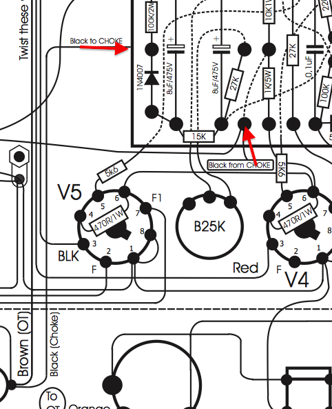

Mon problème tient en 2 questions:
- Je me retrouve avec trois fils non utilisés: 2 Fils (jaune et violet) proviennent du primaire du transfo d'alim, et 1 (Blanc) provient du secondaire du transfo de sortie (sortie 100V inutilisée... Je n'utilise que 4, 8 et 16 Ohms)... Dois-je les couper à ras, les laisser intacts, les neutraliser... Bref! Que dois-je en faire?
- Au stade ou j'en suis, j'ai déja câblé une partie du choke. là où je bute, c'est sur comment câbler l'autre extremité, autrement dit, j'ai un fil du choke connecté (celui qui le relie au point central du primaire du transfo de sortie, au fusible HT, et à la capa de 32µ) et je trouve le layout pas très lisible en ce qui concerne l'autre fil (marqué en encadré: Black From Choke, sur le document ci après)... Si quelqu'un peut m'aider, ou, au moins, clarifier les choses?

Re: Kit TAD Plexi 45: Problème. Help!
Ah ah !
Je ris car j’ai le même type de question existentielle concernant les fils non utilisés des transfos !
Tu coupes pas très court (ex. 5cm), tu isoles l’extrémité et tu enroules (scotch ou collier) le temps des tests. Si le résultat final est OK, tu pourras toujours les couper plus court, les isoler à nouveau et tenter de les « ranger » proprement dans le châssis. Gaffe que si ces fils restent trop « en l’air » ça peut rayonner, y compris les fils non utilisés du transfo de sortie (OT) et produire du ronflement, ça m’est déjà arrivé ...
Pour la self : tu dois avoir un perçage dans le châssis pour passer les 2 fils. Celui qui va à la self, tu l’as déjà repéré, celui qui en vient se soude sur une « turret » (la 4ème en partant de la gauche, rangée du bas, cf image jointe). Profites-en pour te rassurer en vérifiant sur le schéma.
Pour le chauffage, 2 techniques s’affronte ici :
- Commencer par câbler le chauffage avant le reste, coller les fils de chauffage contre le châssis pour éviter que ça rayonne (c’est ce que je fais, mais ça me gave toujours de câbler le chauffage)
- Finir par le chauffage, et le câbler « en l’air » (il y a un post, je vais essayer de le retrouver)
Bon courage pour la suite. Très bonne chose d’y aller à son rythme et d’arrêter quand on en a marre !
EDIT : le lien vers un post qui parle du chauffage : viewtopic.php?f=5&t=4896&hilit=chauffage&start=0
