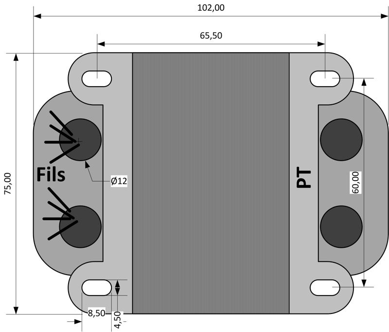

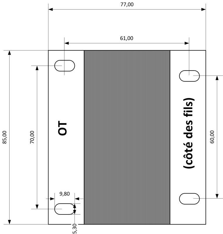

Voici les liens vers les Transfos que vend TT pour le G5 (des InMadOut ?) :
PT : http://www.tube-town.net/ttstore/Transf ... :5331.html
OT : http://www.tube-town.net/ttstore/Transf ... :5332.html
et les dimensions que j’ai mesurées sur mon jeu et reporté (cf fichiers joints).
Il semble que TT ait changé le PT : j’avais construit un ampli avec les « nouveaux » jeux de transfo (i.e. non ESO) et le PT n’était pas celui vendu actuellement.

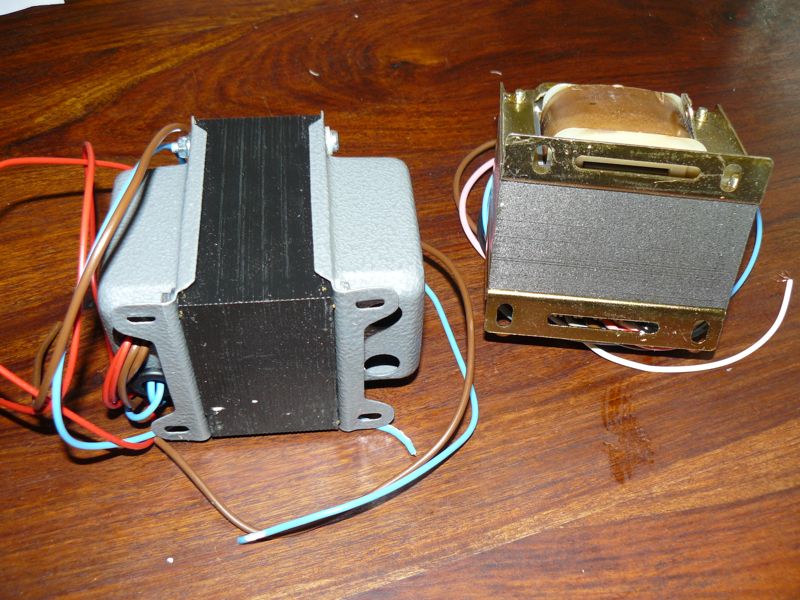

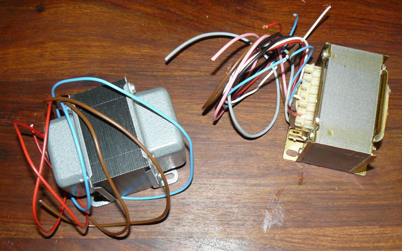

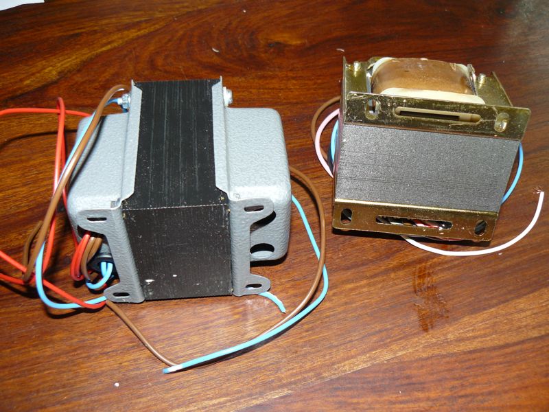

On venait tout juste de me poser la question dans le sujet juste en dessous dans la liste
Les deux transfos font maintenant la meme taille:
Voici les messures que j'ai pris... C'est les meme que bilbo mais en vachement moins clâsse !
