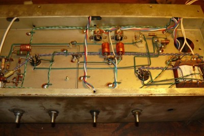

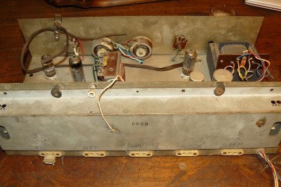

Voici quelques photos d'ensemble de la bête en question:

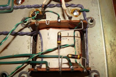

Vu du dessous du transfo (les deux fils blanc sont ceux de la prise secteur en question)

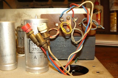

Vu du dessus du transo (les fils coupés sont je présume, ceux qui était reliés au sélecteur de tension. On peut voir les différentes tension écrit sur la plaque fil blanc/rouge: 110v, jaune: 125v, gris: 220v, bleu:245v)
Sur cette photo on peut également voir que 3 fils sont soudés au transfo( bleu, rouge, blanc) et reliés à des fiches ( celle misent en évidence devant le condensateur de filtrage pour la photo) dont je ne comprend pas l'utilité!

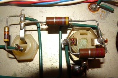

J'ai également repéré un condensateur de filtrage fuyard:
