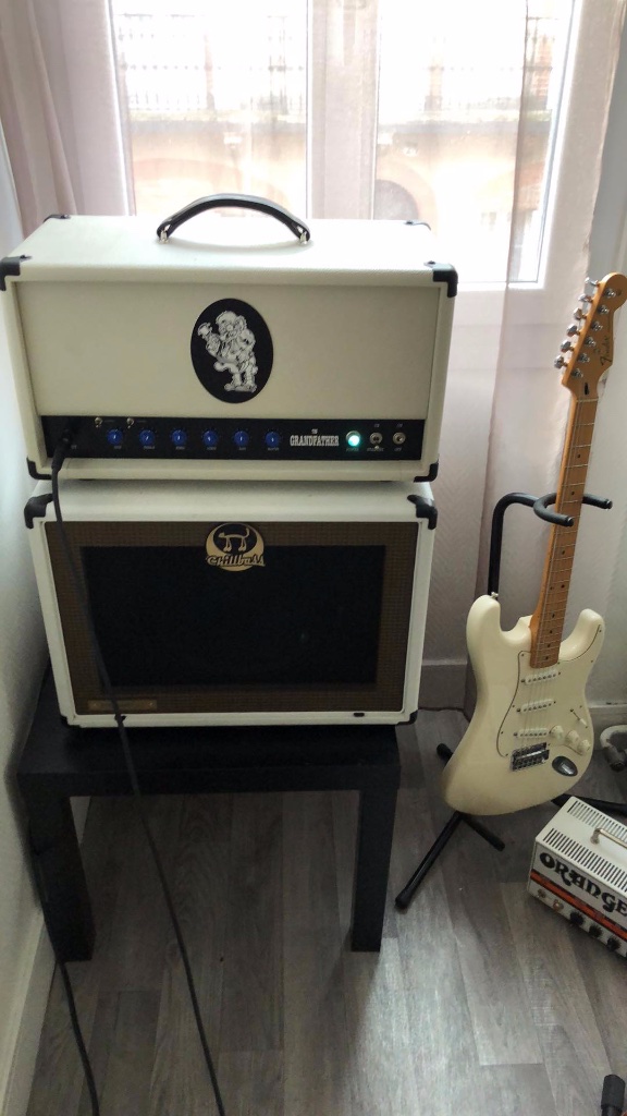

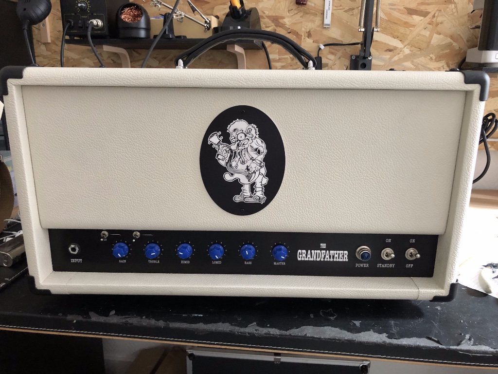

Les photos :
face

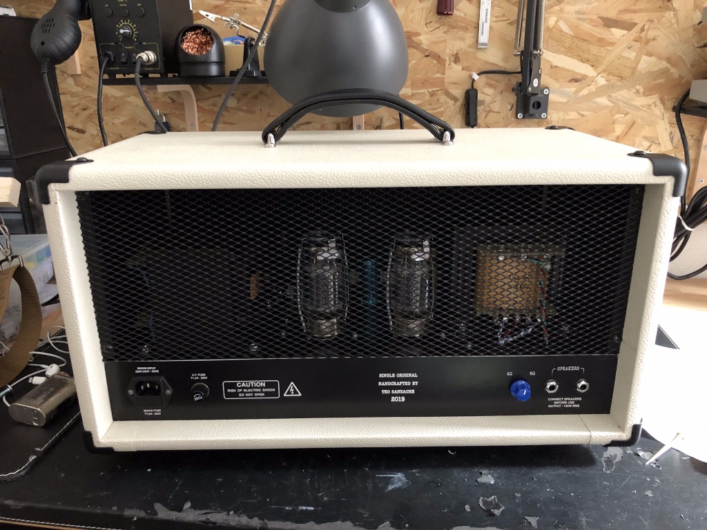

Arriere

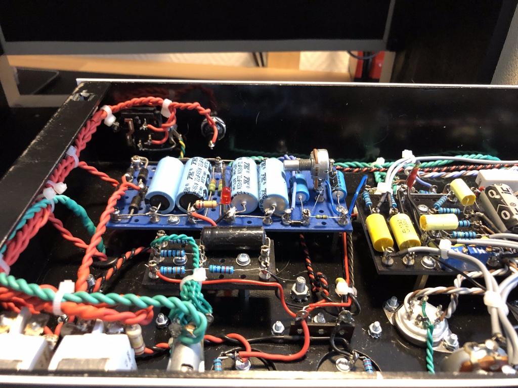

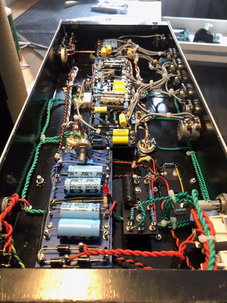

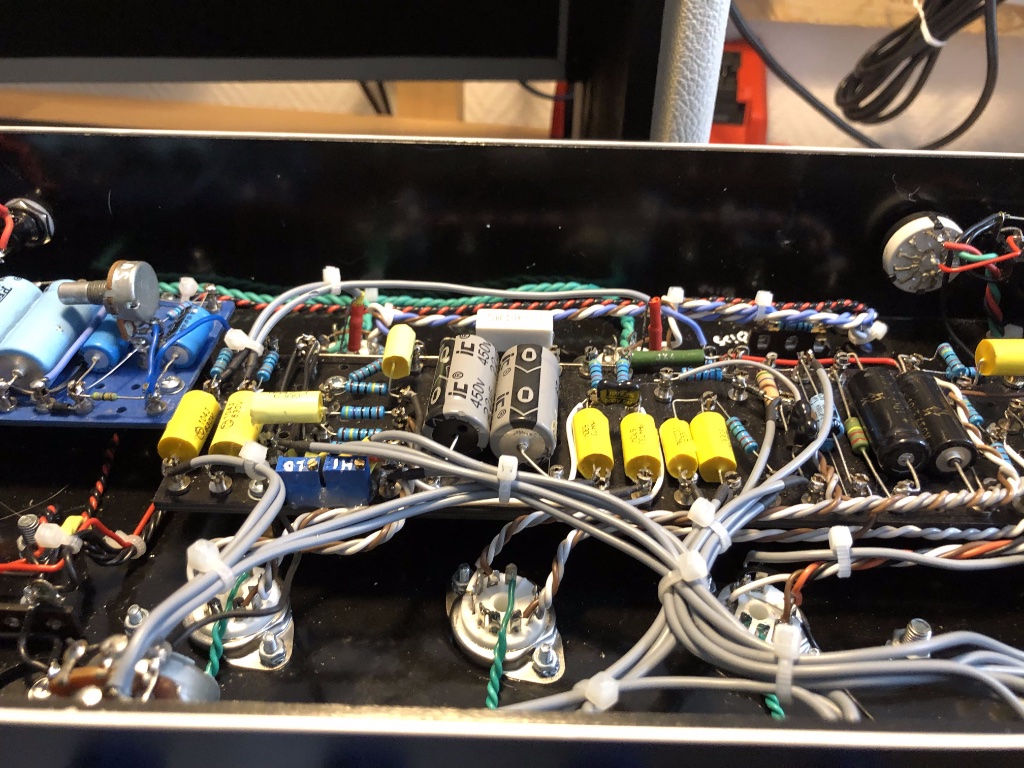

Les entrailles
Sur le 12" pour avoir une idée de la taille :

Bravo !Pour la réalisation et aussi pour le courage de s'y remettre après autant de temps !

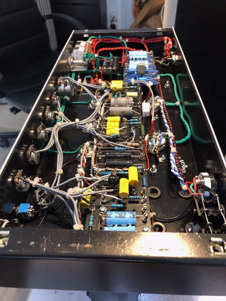

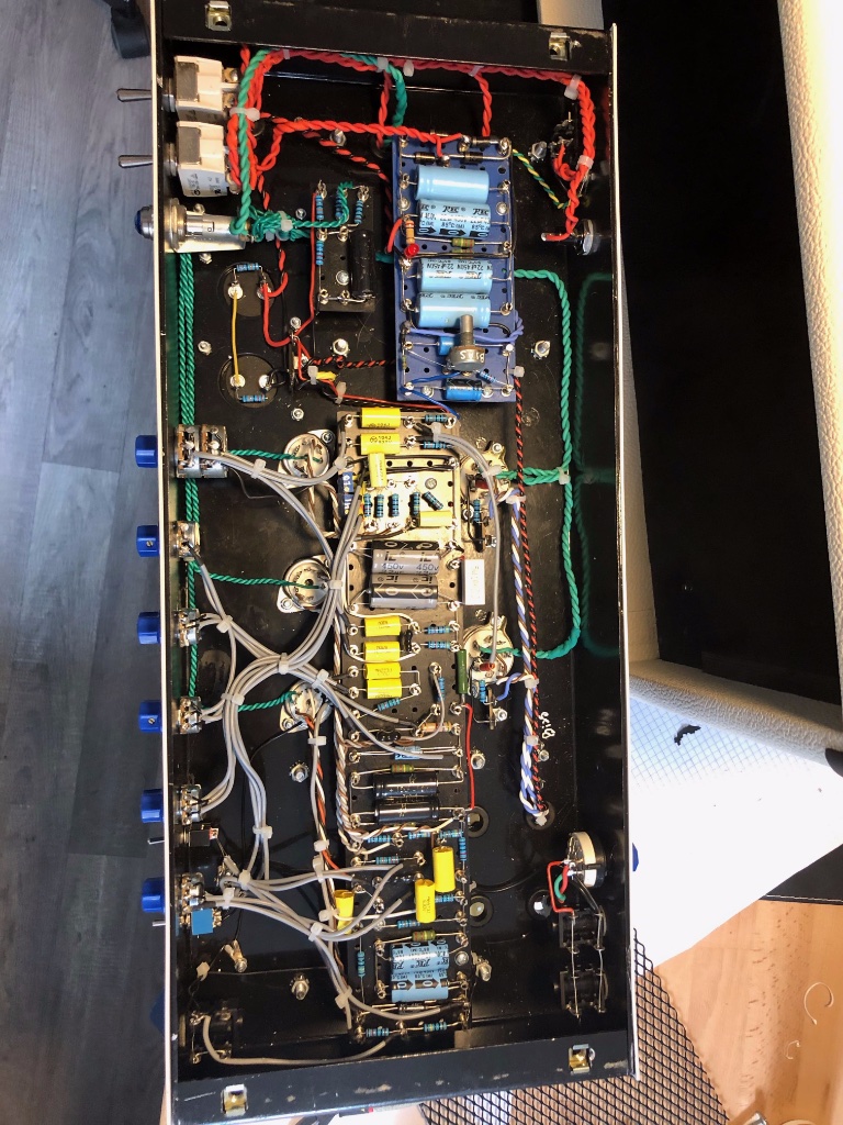

Juste une petite question : pourquoi avoir fait partir trois paires de fil torsadé (une par tube donc) pour alimenter ce que j'imagine être les tubes de préamp ?
Yeepe
Messages : 68
Enregistré le : 19 mai 2011, 2:00
Re: Grand Father - PP KT88 Ultralinéaire [FINI]
Message par Yeepe »
T’as l’œil Pote Gui! Meme sur les photos petites comme ça!
Suivant le conseil de Merlin Blencowe, la cathode Étant à faible impédance, le fil de cathode entoure les autres apportant un blindage aussi efficace qu’un fil blindé pour la grille!
Je peux filer un lien vers Drive avec des photos en meilleure résolution aussi si besoin
Message par Pote Gui »
Ah non, j'ai pas l’œil à ce point-là ! Nan, en fait je parlais des câbles vert - le chauffage filament j'imagine. Pour ce qui est de l'effet blindage de la cathode, je fais pareil ; enfin je ne torsade pas mais je rassemble les fils d'une même triode ensemble.
Yeepe
Messages : 68
Message par Yeepe »
Effectivement le vert torsadé c’est le 6,3V.
Pourquoi un fil par tube, pour diminuer le courant transporté par fil et donc les émissions électromagnétiques du câble.
Je suis pas sûr et certain de l’intérêt, je crois que Blencowe en parle aussi mais je suis pas sûr.
En tous cas j’ai pas le 50Hz du chauffage qui repisse dans le signal donc je suis content ! C’est peut être de la superstition mais j’ai jamais eu trop de bruit en faisant comme ça, alors je continue :D

Blencowe, c'est comme tous les gurus, faut en prendre mais aussi en laisser ! Je vois un paquet de filasses dans ton ampli et pour moi ce n'est pas forcément la meilleure technique. Il faudrait plutôt que les composants sur le board correspondant à un étage soient en face de la lampe concernée pour ne pas avoir à tirer des longueurs de fils. Si tu regardes un eyelett board Fender AB763, tu verras que c'est assez bien fichu de ce point de vue.
C'est comme vouloir faire absolument passer les fils 6.3V dans l'angle du châssis... Ça t'oblige à rallonger sacrément les longueurs par rapport à la ligne droite et, ce qui est plus gênant amha c'est qu'ils passent pile poil sous les potards ! ! !
Oui, alors je me permets de tempérer un peu ton engouement pour les eyelet boards de tonton Leo par ce que ce n'est pas toujours aussi bien pensé que ça : il y a aussi parfois de sacrées longueurs de fil et le plan de masse est très folklorique. Cela dit, je te rejoins sur le fait que moins c'est long, plus c'est bon (en électronique du moins) !
Yeepe
Messages : 68
Message par Yeepe »
Complètement, y a a prendre et à laisser. J’ai pas précisé mais le châssis est une recup de la v2 donc les emplacements de tubes sont pas optimisés par rapport à la turret, normal.
Honnêtement le fait qu’ils passent sous les potards c’est pas si gênant puisque le corps des potards est la masse, ça fait une bonne cage de faraday quand même

Qu'as-tu utilisé comme transfo de sortie ?

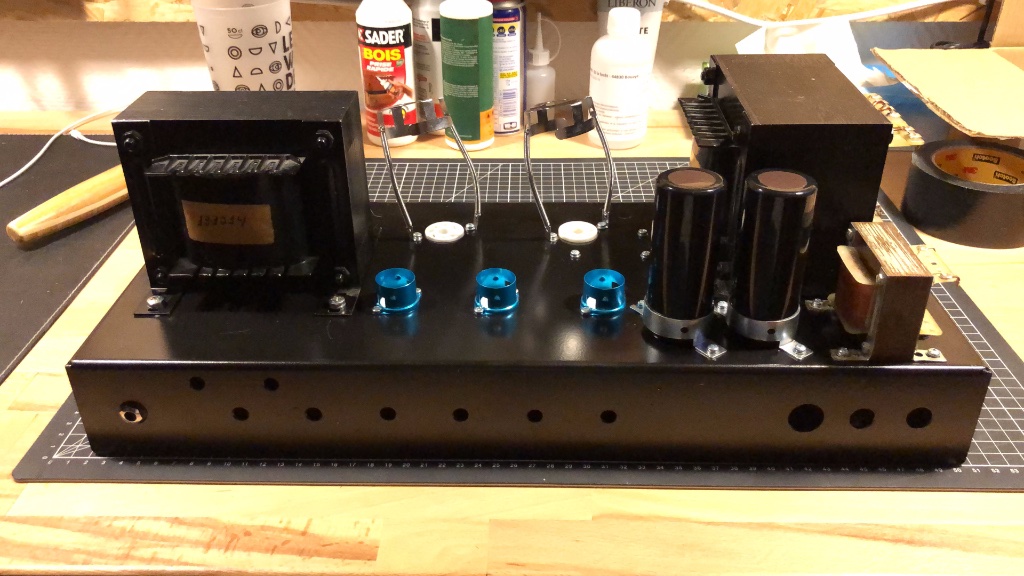

Les transfos sont custom ESO (j'habite à Toulouse, facile) pour l'OT 4,5kR primaire, prises 43%
On les voit un peu sur cette photo :
Messages : 8030
Message par McColson »
Qd tu vois la taille des sockets, tu te rends compte de la taille des transfos !!!

Ah, de belles bêtes !
