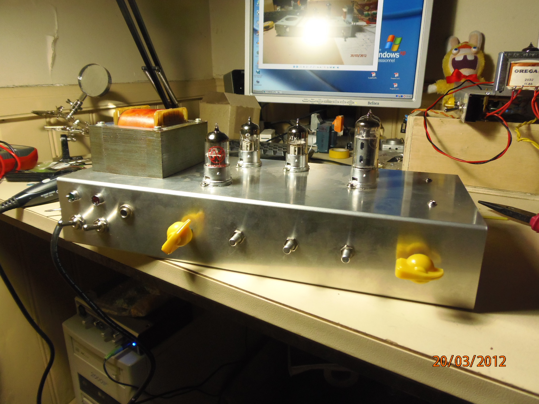

mon projet avance, une petite photo pour en témoigner:
http://michel.salvagniac.free.fr/upload/P3200447.JPG
Pour la technique, je me suis inspiré d'un projet de lemontheo, PP de 6P1P, j'ai poussé le concept "The Soviet" avec 2 6N2P en deuxième étage et déphaseur.
Le préampli est classiquement une 12AX7.
Pour le moment je n'ai cablé que l'alim et les filaments, et la photo est floue (j'ai du faire exprés...) donc je la cache soigneusement. :wink:
Pour montrer le chemin parcouru, la photo de mon premier proto de bric et de broc, mix de AX84 et de valve junior, monté à la rache sur une carcasse d'alim de pc Dell. L'alim est dans la boite en bois, derrière, et je l'ai fait cruncher sur le HP de mon Valvestate 40. :twisted: :mrgreen:
http://michel.salvagniac.free.fr/upload/P3200459.JPG
Dans le genre "ce qu'il ne faut pas faire"...

ah ben oui, on voit bien l'avancement :mrgreen:
Mais faut nous endire un peu plus ? Schéma, config, objectif...

Quand il sera plus au point j'en dirais un peu plus...
La config? tu veux dire des précisions sur les composants?les techniques utilisées?
Sinon, l'objectif, c'est de construire un ampli qui fonctionne :wink: , et si le son ne me plait pas, je le modifierai (avec votre aide, si vous le souhaitez, et que j'arrive a exprimer mon but...) :roll:
Ah! J'oubliais! j'essaie aussi de viser le moins cher possible, d'ou l'emploi de tubes russes, du chassis "premier prix" de TT, et de composants de récup pour certains (les alims de pc contiennent entres autres des capa 120 ou 220 uF/450v, et de quoi cabler avec des couleurs).
Le transfo d'alim est surdimensionné, ce qui me pose quelques problèmes (trop de jus), et je ferai un topo vraiment détaillé dans quelques semaines, après les premiers accords...
A suivre...
