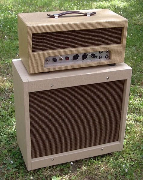

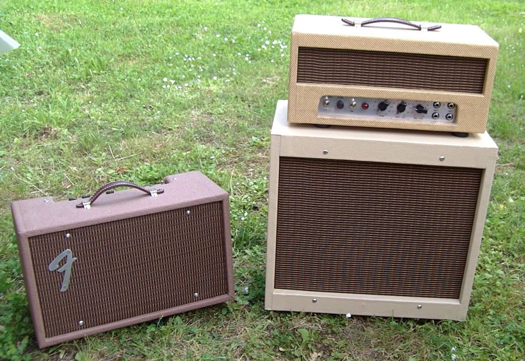

Voici mon dernier projet: une réplique du fender tweed deluxe version 5E3. En format tête.

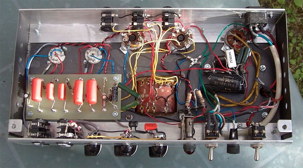

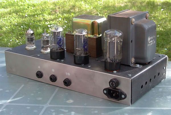

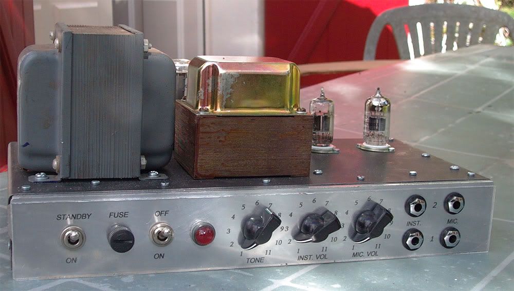

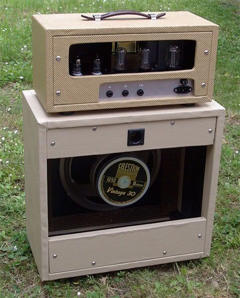

J'ai repris le schéma original, les transfo sont de récup, l'alimentation est un paeco - hewlett packard, qui vient d'un ancien appareil de mesure, et qui a toutes les tensions requises. Le transfo de sortie, est également de récup et fait bien les 8k au primaire et 4, 8 et 16 ohms au secondaire.
Image Image Image

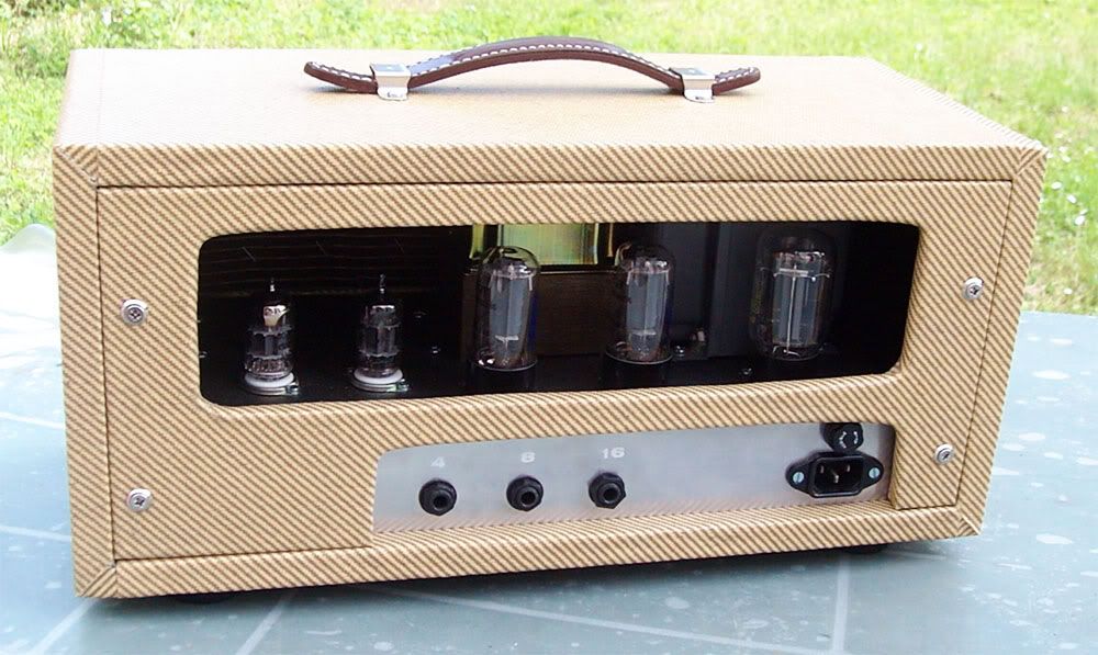

Les lampes sont: 5Y3GT miniwatt dario NOS, 6V6GT EH, 12ax7 siemens et 12ay7 EH

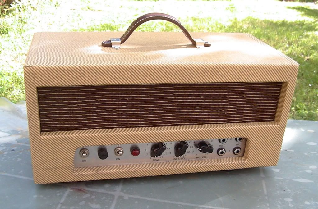

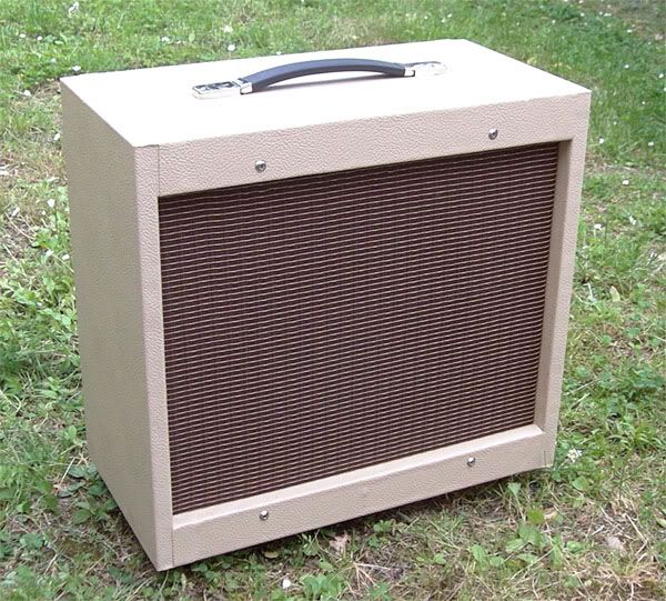

Le châssis est fait maison avec deux cornières alu et de la tôle d'acier pliée et peinte. La façade est faite avec la sérigraphie imprimée sue du papier autocollant transparent et recouvert par du plexiglas.
Le tweed, n'est pas du tweed, mais du tolex imitation tweed (acheté chez tube town). ça a de la gueule, mais ce n'est vraiment pas facile à poser, car faut être raccord! (J'ai d'ailleurs un peu merdé sur la face arrière!!)
J'ai également réalisé un baffle pour aller avec ça, sur les côtes du cab du 5E3 d'origine, avec un celestion vintage 30 à l'intérieur. Je pense me dégotter un jensen, pour retrouver l'association originelle.

Il me reste encore quelques réglages côté bias et ordonner et attacher la filerie interne. Mai ça le fait du côté hum.

Très beau, superbement réalisé et jolie petite phot de famille. Félicitation ! :wink:
Messages : 8003
Re : Tête deluxe 5E3
Bravo c'est superbement réalisée, n'hésites pas à me faire un zip avec plein de photos pour la galerie photos !
