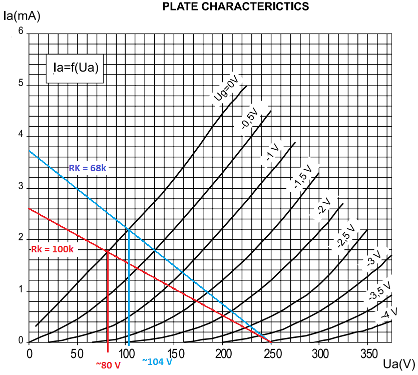

Bon, je ne sais pas si on se comprend ou pas sur cette cathode follower ou pas. On parle de tension de grille, mais ça n'a rien à voir (il faut éclaircir là !).
Dans le cas de la cathode follower, le tube atteint presque un gain unitaire par une réaction locale. De ce fait, la tension admissible en entrée est largement plus élevée. Par contre vrai, une différence est visible entre chaque tube, mais faux, on peux (et encore heureux pour Léo Fender) faire du clean assez bien avec une 12AX7. Voici un exemple de courbe d'ECC83:
Pour faire simple, j'ai pris la HT à 250V, mais le raisonnement est le même pour d'autres tensions
Ici, On peut voir une amplitude possible EN ENTREE d'environ 250-80 = 170 Vp-p ou 250-104 = 146 Vp-p (si on reprend ton schéma)
Bon, clairement, dans le cas du DC cathode follower, le bias est automatiquement fait selon la tension de grille qu'on applique. En gros, dans notre cas, on essaiera de prendre entre les deux bornes (165 V ou bien 198 V). Cette tension est donnée par la tension d'anode de l'EF86, et donc de comment elle est biasée.
Alors il est vrai qu'il y a un soucis de courant de grille qui modifie la polarisation, ce qui change la polarisation et donc risque de faire saturer l'étage CF. Hors, ce courant n'existe que lorsqu'il y a saturation de la CF. Autrement dit, pas avant un petit bout de temps. En dehors de ça, le courant est quasiment nul, la distorsion apparaissant est faible. La raison fréquente de distorsion est liée à un mauvais montage de la DC cathode follower. Avec une pentode, peut être qu'il y a plus de marge de manœuvre.
Mais il ne faut pas oublier qu'une partie du son Vox est du à cet étage. Bien designé, celui-ci fonctionne plutôt bien, permet un clean raisonnable (pas parfait je l'avoue), et une distorsion plus progressive. Le risque dans notre cas reste le gain élevé de l'EF86 à mon goût (la compensation de la CF sur le TS permet de se passer d'un gain aussi fort, c.f. les Fenders et Marshalls du début).
Maintenant, si on souhaite tant que ça à faire un effet buffer pour le TS, et qu'on s'en fout de l'apport sonore, on peut effectivement prendre des tubes plus "adaptés" (l'ECC832 en effet, comme faisait Ampeg sur les SVT), soit un transistor, pour être sûr de ne pas avoir de distorsion. Si on cherche absolument le clean de Vox, encore une fois, il n'y a pas de TS ou autre contrôle de tonalité sur ce canal à l'origine. Après, il y a tellement de modèles différents qui sont sortis, l'entreprise Vox d’origine s'effondre à partir de la fin des années 60 (il faudra attendre les années 90 pour retrouver de bons Vox AC30, tout du moins corrects). Mais bref, je m'égare.
Donc choisi ce que tu veux. Le seule chose qui me déçois dans cette discussion, ce sont les échange de sourds qu'on fait, (je parle pour moi aussi). Le cahier des charges d'origine était (si j'ai bien compris) de reproduire l'AC4, qui ne se constitue (d'après tous les schémas que j'ai vu) que d'une EF86 et d'une EL84 (le version avec ECC83, c'est le trémolo). Si on part sur un "son VOX", c'est généralement l'AC15/AC30, ce n'est plus pareil. Pas une seule courbe de charge de tube, que des calculs, pas d'exemples précis... Bref, désolé de le prendre comme ça, mais perso j'arrête sur ce sujet, ça tourne en rond parce que chacun rajoute son grain de sel (désolé chopsauce). Le seul moyen de voir si ça marche, c'est de faire un proto. Parce que bon, c'est pas pour ce que ça coûte de changer un tube ou un câblage de condensateur.

Glomet a écrit : Bon, je ne sais pas si on se comprend ou pas sur cette cathode follower ou pas.
Pour ma part je SAIS qu'on ne se comprend pas ( et depuis toujours , voir les posts précédents).
Et comment :!:
VRAI :!:
FAUX :!: Tu fais l'erreur classique des débutants qui consiste à confondre tension continue et tension alternative. EDIT : Glomet à raison. Je fais l'erreur classique quand on ne sait pas tout mais un peu quand même, de prendre ceux qu'on ne comprend pas pour des débutants :oops:
La tension admissible sans distortion en entrée d'une 12AX7/ECC83 est la même quel que soit le montage cathode ou anode commune. Comme le prouve ton diagramme elle est limitée à 4 Vcc soit 1,4 V RMS. EDIT : faux ! Comme le montre a-wai plus loin , ce n'est vrai que si la tension de cathode est fixe et ne suit pas l'entrée
C'est en sortie que c'est différent : EDIT : NON
En cathode commune on peut atteindre plus de 200 Vcc avec des défauts de linéarité mineurs qui apparentent le signal à du clean. EDIT : ça au moins c'est vrai
En anode commune (=cathode follower), le gain = 1 fait que le clean est limité AUSSI à 4 Vcc !EDIT : archi faux !
mais faux, on peut (et encore heureux pour Léo Fender) faire du clean assez bien avec une 12AX7
. Laissons dormir en paix le bon Léo, l'homme qui a bâti sa renommée de champion de la distortion à partir d'une erreur de schéma dont il n'avait pas conscience (Bassman 59).
La courbe que tu nous montres est appropriée au montage en cathode commune mais pas à celui en anode commune pour la simple raison que les abscisses représentent la tension anode-cathode ( et non la tension d'alim). Ceci suppose une tension continue fixe à la cathode + tension alternative nulle or précisément ici elle varie avec la tension de grille. EDIT : l'exemple même de l'incohérence qui guette tout un chacun dans la précipitation de la rédaction dans nos forums ( le coupable d'incohérence c'est moi bien sûr).
On voit surtout qu'en plus tu as situé le point de fonctionnement en plein sur la courbe Ug = 0 . Sais-tu que la moindre alternance positive de ton signal va rencontrer une impédance d'entrée qui va chuter vertigineusement ? D'où la belle disto immédiate pleine d'harmoniques paires ? A ton avis quel est l'intérêt de polariser une triode avec une tension négative sur la grille/cathode si on peut faire ce qu'on veut en entrée ?
Ton message aura au moins un point positif, c'est de me montrer dans quelle direction orienter mes articles en principe destinés aux débutants ici EDIT : et pour tout avouer à m'éclairer progressivement moi-même en prenant bien le temps de vérifier que je ne raconte pas de conneries :P :
http://tabwyp.free.fr/G5
que je me promets de continuer ( sans vraiment en trouver le temps d'ailleurs) :oops:
Je te EDIT : [nous] conseille quand même , Glomet EDIT : et moi, de revoir le B A BA dans des bouquins comme celui de Merlin Blencowe : j'ai vu que le chapitre 1 avait été vraiment bien refait [EDIT : pour l'avoir relu avec la plus grande attention] 8) .
Je crois surtout que Glomet se borne à mesurer l'amplitude de tension disponible pour telle ou telle charge, tout point de fonctionnement mis à part... Mais peut-être devrais-je moi aussi relire le chapitre consacré aux débutants? Allons, allons, gardons notre sang-froid et ne tombons pas dans la basse querelle en perdant au passage notre retenue et notre jugement.

Aïe, mes excuse JP, je viens de voir que ej n'ai pas le point de fonctionnement sur mes courbes, une erreur qui nuit à la compréhension :?
Et merci A-wai pour éclaircir tout ça :)
Sur les droites que j'ai affiché, j'ai volontairement omis de mettre un point de fonctionnement particulier, le point affiché n'est que le signal max possible en excursion (il faut choisir un point de fonctionnement comme voulu dessus).
Donc je m'excuse dans ce manque, qui avait pour but de choisir une polarisation selon les goûts (par exemple, celle du Bassman étant asymétrique au possible, c'est pour ça qu'on se retrouve avec ce fameux courant de grille).

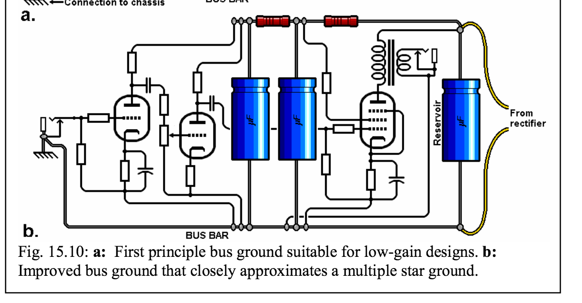

Re: [Z4] Un AC-4/EF86 sauce Blencowe - Projet G5 / en plan
Attention, ce schéma est casse-gueule : déjà il y a un PCB et pour ton projet des plaques à cosses seraient plus appropriées. Surtout ici on ne voit pas comment le 0 V parvient au preamp. SI c'est par le PCB que la connexion se fait , c'est mauvais , ça veut dire que tu passes par le chassis.
Si elle ne se fait pas là, ça ne marche pas du tout ce schéma car le 0V du preamp est en l'air ! En fait j'ai vérifié sur leur site : c'est bien le chassis qui transmet le 0V au preamp par l'intermédiaire des potards !
Je ne sais pas si quelqu'un de ProjetG5 a déjà procédé ainsi mais ce n'est pas ce qu'on recommande ici. Les 0 des capas doivent être reliés. De plus le chassis ne doit pas être le point de distribution de la masse/0v . Le chassis doit être raccordé à la masse en un seul point . Cela est mon point de vue (chassis = poubelle à parasites) mais d'autres ont une vision différente qui peut fonctionner aussi ! Alors.
V'la mon layout ! J'aime beaucoup l'idée d'un bus à haute tension :mrgreen:
J'ai effectivement un peu lu le pdf accessible depuis http://www.valvewizard.co.uk/Grounding.html
Ce dernier à le mérite d'être illustré & ....
(je devrais citer http://www.aikenamps.com/index.php/grounding aussi)
... & pour le reste je vais éviter de relancer un nouveau débat sur le référencement électrique, en effet.
Merci pour les liens et autres suggestions !
L'article d'Aiken est disponible en français sur le site de PG5 ici : http://www.projetg5.com/articles/le-cab ... -grounding
