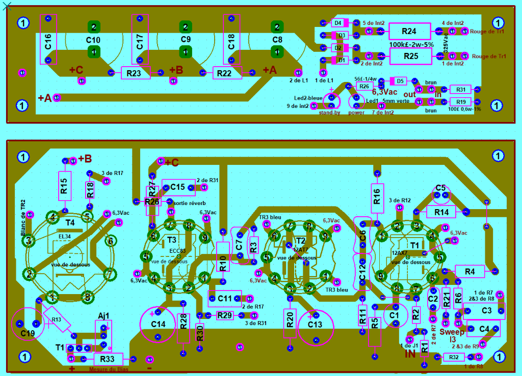

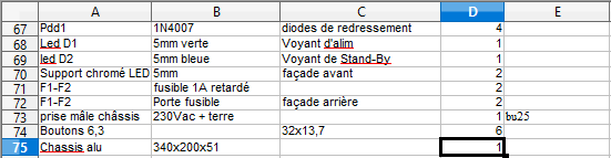

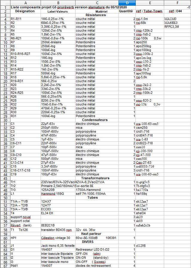

Bonjour à toutes et à tous !
J'ai un peu travaillé ! J'ai mis mon travail sur le site .
a) pour en faire profiter celui que ça intéressera .
b) Pour recevoir vos avis sur la conception et sur d'éventuelles erreurs !
c) le boitier est fait maison (340x200) caisson plus petit attention à la position du HP !
J'ai déjà réalisé un G5 dans la même dimension et ça passe ! (c'est fin) -voir
J'arrête d'envahir le site et j'attends vos commentaires !
J'ai encore modifié la position des éléments.
J'aimerai savoir si le driver 1750A émet des parasites ou pas !
Pour la self je n'ai remarqué aucun problème .
cordialement.

alamature a écrit : 03 janv. 2021, 19:13 Bonjour à toutes et à tous !
cordialement.
A voir, mais je ne pense pas : sur les Fender, il est positionné super près de lampes de préamp, sans problèmes ...

par McColson
A priori non le transfo de réverbe c'est pas ça qui rayonne le plus !
ça me semble pas mal tout ça.
Pour le fichier liste des composants, envoye carrément le fichier excel, ça ira plus vite.
Je le rajouterais à la doc sur le site statique.

Quelqu'un saurait-il m'expliquer pourquoi R19-R31 et R26 ont été changé à 56Ohms? Ca me parait être une erreur...
Merci :)
Emmanuel.
