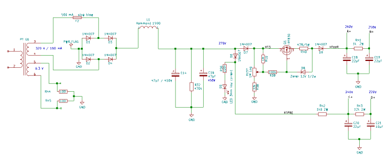

Pendant que j'y suis j'ai fait le schéma de l'alim que je vais monter sur le beau PCB de Matthieu ( j'en ai commandé 3 chez Aisler) mais je vais strapper les condos non utilisés (trop chers !) . Pour assurer les tensions j'ai aussi modifié R42 et R43 (la 12AU7 consomme 11.5 mA sur les deux étages concernés !)

Jptrol pour l'alim je vais en refaire une avec un seul condo de 47µF/450V mais ils sont légèrement plus gros en diamètre, attention donc car sur ma version je pense que le condo va rentrer un peu au forceps !

De plus j'ai vu passé ça pour l'alim sur facebook, intéressant :

McColson a écrit : 11 sept. 2021, 16:30 De plus j'ai vu passer ça pour l'alim sur facebook, intéressant :
Pour moi c'est l'exemple de la fausse bonne idée. Ce n'est d'ailleurs pas un VVR mais une alim régulée en tension et ballastée pour assurer la stabilité de la tension de sortie quel que soit le courant appelé : adieu le sag ! Le LND150 est monté en générateur de courant réglable mais sur une faible plage . Je renvoie à l'excellent article de Richard Kuehnel ici où l'on démontre à partir de travaux de l'Université Technique de Berlin que le mieux peut être l'ennemi du bien :
https://www.ampbooks.com/mobile/classic ... AB-ripple/
On y démontre qu'en voulant assurer un filtrage parfait sur un Bassman 59 même en préservant le sag, que le son de l'ampli y perd tout son intérêt ! C'est l'inverse de ce que l'on cherche tous ! Je pense que si la démonstration vaut pour un PP en classe AB , elle vaut aussi bien pour notre SE. Gardons donc notre bon schéma sans hésiter à limiter le filtrage tout en soignant bien notre plan de masses/0V.

Pour l'alim, je ne pensais pas au ballast en sortie, mais plus à l'intérêt du LND150 pour le réglage fin à la place du potar, comme y'a que le CTS qui tient le voltage DC, je me disais que ce montage pouvais peut-être nous aider à utiliser un potar de 100k (VR1 sur le schéma) un peu plus tout venant.

McColson a écrit : 13 sept. 2021, 11:00 Pour l'alim, je ne pensais pas au ballast en sortie, mais plus à l'intérêt du LND150 pour le réglage fin à la place du potar, comme y'a que le CTS qui tient le voltage DC, je me disais que ce montage pouvais peut-être nous aider à utiliser un potar de 100k (VR1 sur le schéma) un peu plus tout venant.

Je ne pense pas que l'on puisse utiliser le LND150 comme cela : il est soit en générateur de courant comme ici avec une plage de réglage de 2 V en sortie, soit en suiveur mais il faut un potentiomètre en amont et il est alors inutile.. Maintenant on n'est pas à 450 V sur le pot , mais à 270 , je pense qu'un Alpha qui tient 500 V devrait faire l'affaire non ?
Re: [NEW] G5 15th Anniversary
Alors, oui le LND présente un montage en CCS mais avec 400k dans la source, c'est plutôt un suiveur qui donc présente la plus grosse partie de la tension présente sur le drain, déduction faite de Vds, sur la source. Le potar ne règle que la polarisation de Vgs, et donc le courant traversant le LND et la résistance de 400k (grosse valeur car le LND ne peut débiter plus de 3mA). Donc la tension qui sera présentée à la grille du mosfet via R4 avec une basse impédance qui plus est. Et la variation de 2V dont parle jptrol est suffisante pour passer de Vgs(off) à Vgs(on). Pour moi, on a bien un VVR amélioré avec dispense de gros potar.
Enfin, c'est comme ça que je le vois, hein ! Je peux me tromper tout autant...

Avant de répondre j'avais fait une simu sur LTSpice qui n'avait rien donné. Mais si je considère que le modèle SPICE du LND150 que j'utilise peut être peu précis alors oui, il se peut que tu ne te trompes pas , Pote Gui :) . Il faudrait essayer finalement. Maintenant le potar de 100 ohms ne se trouve que sous forme de rhéostat de 5 W (2.82 € chez TT , c'est raisonnable) !
EDIT : Bien vu Matthieu et Pote Gui : c'est effectivement un VVR ! Il y a juste une erreur sur le schéma : le potard ne peut pas être de 100 ohms ( sinon on a 2V de plage !) mais fait suivant le modèle LTSpice que l'on utilise soit 10K ( on va de 330 V à 45 V ) soit 25K ( de 330 V à 30 V). Un 10 k suffit amplement.

J'ai refait le schéma de l'alim avec le LND150. Le voici (cliquer pour agrandir) :
Comme vous le voyez , ça fait beaucoup pour peu de choses , la tension d'entrée est de 270 V, le LND150 tient 500 V et le pot Alpha aussi. Pour moi il n'y a pas photo ce sera un simple pot de 1 Mo.
