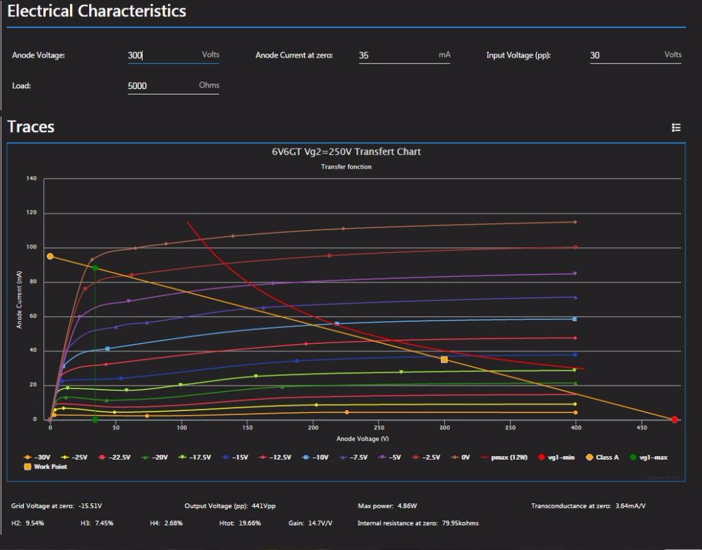

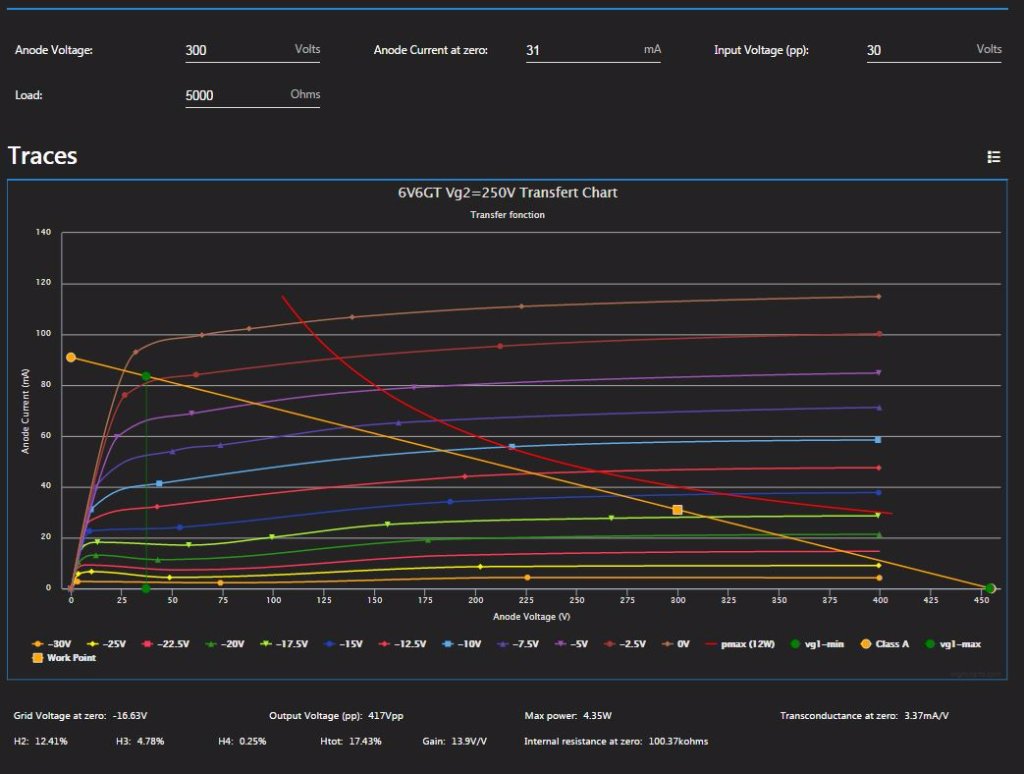

Pote Gui a écrit : 13 mars 2018, 7:50 Pour une 6V6, je monterais bien la Rk à 470R au moins perso.
Bah avec 390 ohms je me trouverais exactement là :
Ca me semble pas trop mal :)
Avec 470 ohms je serais plutôt là :
