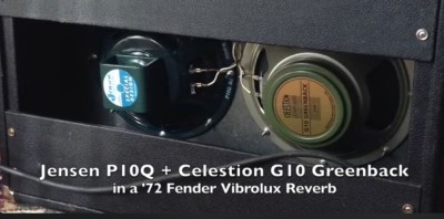

Guitarbox64 a écrit : 09 nov. 2024, 15:53 Merci dilet,
Je continue mes recherches comparatives de HP.
Pour l'instant le Jensen (plus chaud et plus présent) l'emporte sur le Celestion.
Ca va aussi dans le sens de ma démarche qui a été de faire une guitare en grande partie inspirée par Fender.
Même si son coté massif (et lourd) en tilleul et son micro manche (Humbucker 59') évoquent déjà le son des Gibson.
Sur Youtube, on entend bien les différences de son.
Evidement, le talent (ou pas) du guitariste fausse un peu le jugement.

Jensen P10Q + Celestion G10 Greenback : ça m'a tout l'air d'être aussi une excellente combinaison pour le G5 - 20th !

Je ne sais pas si il faut se fier à la video qui donne un son jazzy un peu Gilmourien
Ou bien au commentaire du gars (pas facile à traduire) qui dit en gros que ce type de combinaison a ses limites.
Mais lesquelles ?

Guitarbox64 a écrit : 17 nov. 2024, 14:51 Je ne sais pas si il faut se fier à la video qui donne un son jazzy un peu Gilmourien
Mais lesquelles ?
La seule limite dont il parle est celle du headroom en clean. Si l'on pousse le volume quelque peu on crunche assez vite, à mon avis c'est le Greenback qui commence et on est limité donc seulement si l'on joue au niveau scène et que l'on veut rester en clean.
