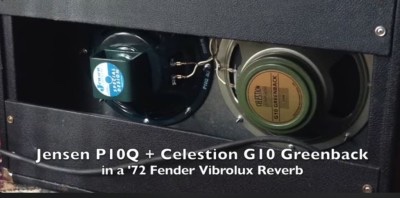

Et là, je tombe la dessus.
Le meilleur des deux mondes ?

Jensen P10Q + Celestion G10 Greenback : ça m'a tout l'air d'être aussi une excellente combinaison pour le G5 - 20th !

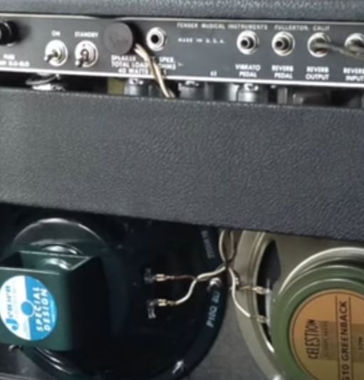

Je ne sais pas si il faut se fier à la video qui donne un son jazzy un peu Gilmourien
Ou bien au commentaire du gars (pas facile à traduire) qui dit en gros que ce type de combinaison a ses limites.
Mais lesquelles ?
Apparemment il a câblé les 2 HP en parallèle et donc la résistance équivalente va être de 4 ohms. On est bien en alternatif ! 1/R=1/R1+1/R2 ?
Arrêtez moi si je me trompe :wink:

La seule limite dont il parle est celle du headroom en clean. Si l'on pousse le volume quelque peu on crunche assez vite, à mon avis c'est le Greenback qui commence et on est limité donc seulement si l'on joue au niveau scène et que l'on veut rester en clean.

D'autant que les Fender sont dotés de 2 sorties HP parallèles et pas de sélecteur d'impédance. A mon avis, tonton Léo s'en foutait un peu du mismatch d'impédance ...

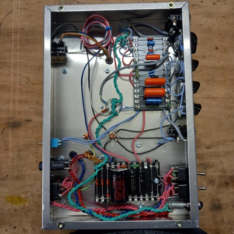

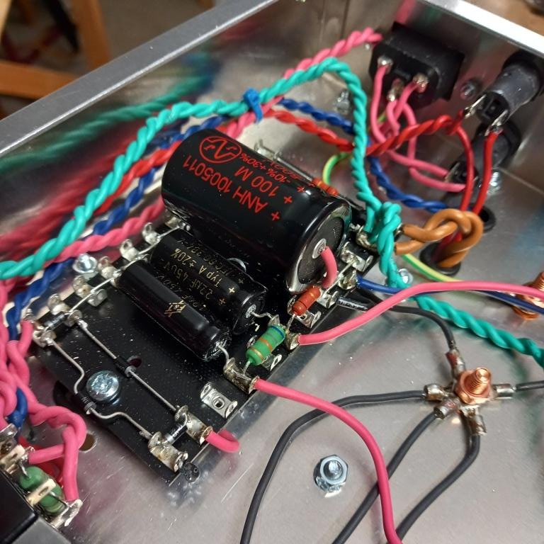

Bonjour à tous et Meilleurs Vœux pour 2025 !

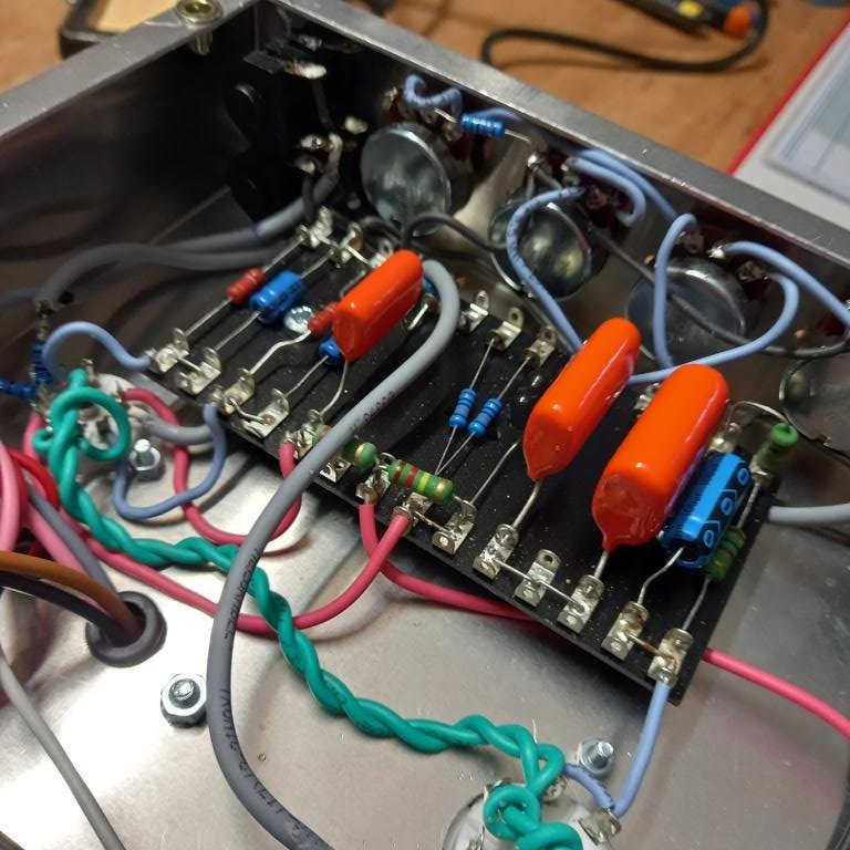

Je viens de terminer le câblage de mon ampli. Enfin presque.

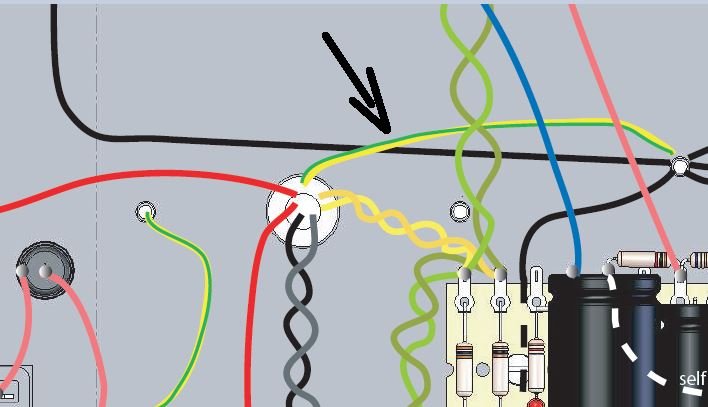

Voici le problème:

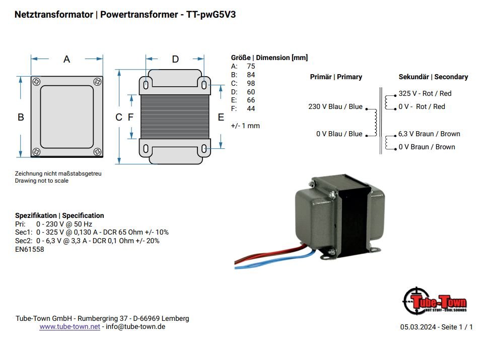

Mon transfo d'alimentation ne possède pas de fil (écran) jaune/vert !
Il y a 2 bleus (primaire 230v)
Il y a 2 marrons (6,3V/4.5A)
et 2 rouges (325V/150mA)
Schéma de TubeTown à l'appui.
Qu'en pensez vous ? Que faut-il faire ?
Donc j'en suis là du câblage: Autant dire que j'ai presque terminé :dance:
Je dois revoir l'ordre des masses en étoiles dans l'empilement.
J'avoue que malgré les explications du forum et du manuel, je n'ai pas tout bien compris.
Je ne suis pas assez calé en électronique pour apprécier les niveaux de courant et déchiffrer la petite liste du manuel.
Mais je compte y arriver !
Ensuite, il me reste à faire une ultime vérification avant de mettre sous tension !

Bon, je viens de vérifier la datasheet du transfo chez Tube-Town.
Pas de fil jaune/vert. Donc ?

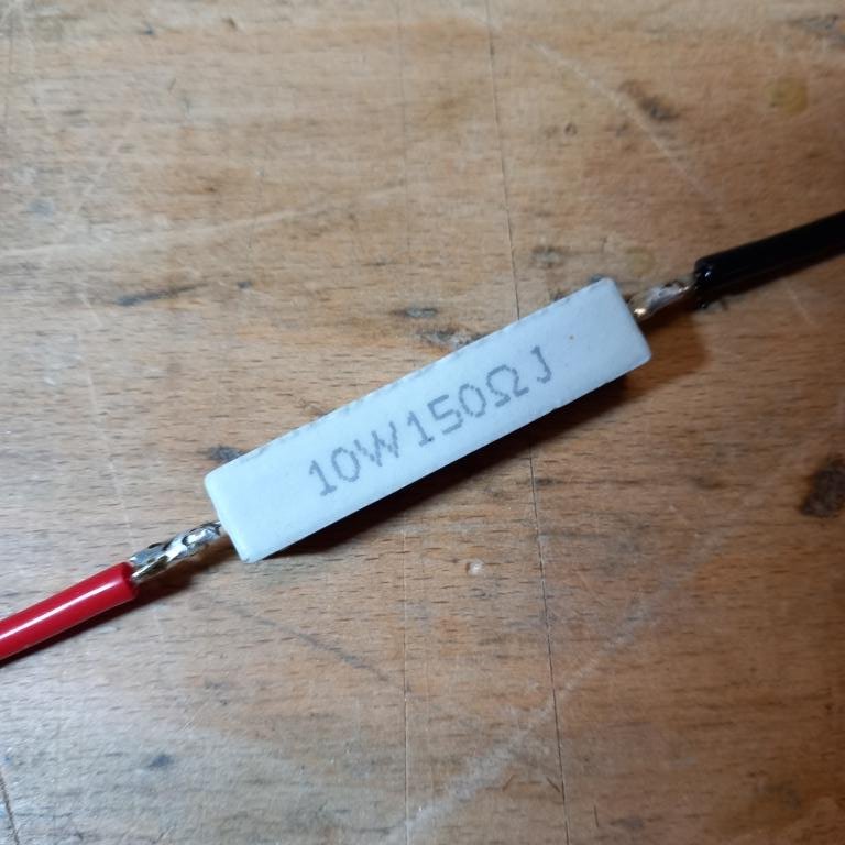

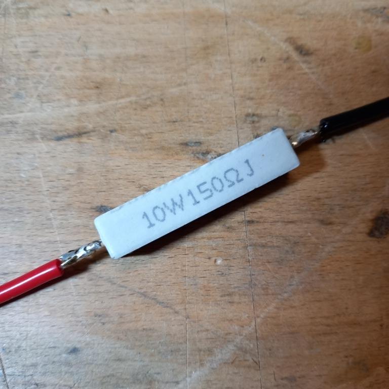

J'ai profité d'un peu de temps aujourd'hui pour réaliser mon déchargeur de condensateurs conformément au manuel.

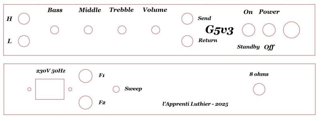

J'ai également avancé sur le design de mes faces:
Gravure Laser en blanc sur fond noir. C'est ce que j'ai prévu en tous cas.
Messages : 8038
Oui le nouveau transfo n'a pas d'écran. Donc n'en tiens pas compte, tout simplement.
Si tu as cablé la led au niveau de l'alimentation avec la 220K, les condo vont se décharger tout seul normalement. Il suffit de vérifier avec ton multi, au bout de qq secondes, ça sera redescendu suffisamment pour mettre les mains dans l'ampli.

Guitarbox64 a écrit :Je viens de terminer le câblage de mon ampli.
C'est très propre et les soudures sont bien faites. :clap:
Vérifie une dernière fois ton câblage avant la mise sous tension et ça devrait être bon !
