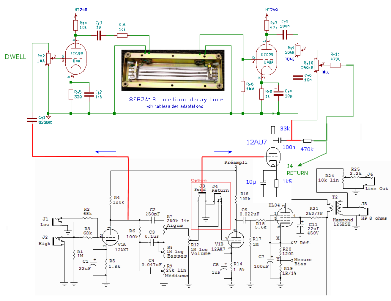

Bonjour les amis,
Je vois que c'est la rentrée
) fin de l'EDIT. (En passant il y a une erreur sur mon schéma, je n'aurais pas dû supprimer R14 de 470k - il faut que je corrige). De plus cette résistance de 3M3 même shuntée par 10 pF est une source de bruit infernale chargée par une impédance monumentale qui plus est et suivie ( mais là c'est le prix à payer pour une FX LOOP de luxe !) par un circuit atténuateur et réamplificateur lui aussi source de bruit. On imagine que pour celui qui joue sans réverb et sans effet que bruit + bruit ça fait, comme aurait dit Shakespeare, "Beaucoup de bruit pour rien" !
Le problème est en sortie mais rappelons que sur les amplis vintage sans reverb ni boucle d'effets on branchait une 6G15 en entrée et les réglages étaient bien sûr indépendants. Les guitaristes de l'époque réduisaient le volume à la guitare puis ajustaient avant chaque morceau le volume sur la reverb et l'ampli et contrôlaient ensuite le tout avec le seul potard de la guitare. C'était notre rubrique patrimoniale : RETROUVONS LES GESTES DES ARTISANS DAUTREFOIS !
Une aversion ? Le mot est fort. Disons que je suis le raisonnement du Valvewizard qui se demande pourquoi chez Fender on choisit des impédances de tank très faibles ( celle du 6G15 est de 8 ohms) nécessitant un transfo alors qu'existent des tanks d'impédance plus forte pouvant être attaqués en courant par les tubes. Sans transfo c'est plus simple non? Quant à la qualité du résultat ça peut être très bon : voir le post de Bozole le 24 oct 2009 ici .Il cite l'AMPEG GU12 comme doté d'une des plus belles reverbs qu'il ait jamais entendue... (sans transfo)
Attention pour les types de tubes car ils doivent être courants pour le kit.
Edit : en proposant mon schéma il faut que je précise que depuis le début j'ai un sérieux doute quand même sur l'étage de recovery. Il se peut que le gain de 20 pour l'étage à ECC99 soit insuffisant. Dans ce cas il n'y a pas d'autre parade que d'ajouter un 5ème tube : une 12AX7 . On tente quand même.
Alors oui c'est vrai qu'on commence par des compromis. Moi j'ai un a priori défavorable à réverbérer un signal saturé au préampli ( mais je ne suis un intégriste en rien hein - je veux dire que vous pouvez me contredire!): rappelons que les "puristes" préfèrent calmer le préampli et envoyer la sauce au niveau de la puissance . La meilleure satu c'est la puissance qui la donne, c'est bien connu . Et quand on dispose comme ici d'un VVR on ne s'en prive pas de cette option , même en appart. C'est pourquoi je pense jouable , en visant les "puristes" avec le G5_15th d'envoyer du clean en réverb et en préamp.McColson a écrit : 29 août 2021, 14:38 Intéressant ton circuit jptrol , donc tu injectes du clean dans la réverbe et tu additionnes les 2 signaux à la fin, j'aimerais bien entendre ce que ça donne car le son saturé ne sera pas réverbéré du coup.
Dans le schéma d'origine la réverb est "à cheval" sur cette résistance et celle-ci ne sert qu'à empêcher de court-circuiter la réverb. Pour calmer le signal elle n'agit pas beaucoup car le CF qui suit , bootstrappé, présente une impédance d'entrée en théorie infinie, en réalité de l'ordre de 9 Mo. L'atténuation recherchée n'est que de 0.25 soit -2.5 dB (0.75). Pour calmer le jeu il est bien plus préférable, dans le cas de mon schéma avec réverb en amont, de limiter d'autant le gain de l'étage précédent en remplaçant R12 de 120k par 56k.EDIT : non , non : il faut garder la 120k bien sûr pour pouvoir faire cruncher+ la machine. (Je pensais en clean seulement , quel ballotMcColson a écrit : 29 août 2021, 14:38 D'ailleurs, j'avais mis la 3M3//10pf pour calmer aussi le signal avant la 3eme triode pour avoir toute la palette sonore du clean à un gros overdrive. Je pense qu'il faudrait le conserver.
En entrée d'après les préconisations de Accutronics ( ceux de Cary dans l'Illinois) le niveau d'entrée doit être constant pour tirer le meilleur parti du tank en assurant en permanence un courant proche de la saturation (c'est ce que je propose). Je pense aussi que comme personne ne les a suivis (ni Fender ni les autres) ils ont été dégoutés , ont jeté l'éponge et ont vendu l'affaire aux Chinois de BeltonRimlock a écrit : 29 août 2021, 15:16 L'inconvénient de ce schéma c'est que le niveau de la reverb sera constant. Et donc chaque fois que tu ajustes le volume il faut aussi ajuster la reverb. Dans le schéma Fender, le niveau de sortie de la reverb reste à peu près proportionnel au volume. Plus exactement le niveau d'injection reste en relation avec le volume mais ça joue aussi sur le temps de réverbération !
Ah c'est bien ça. A méditer. En fait on règle la référence réverb avant le MIX sur un potard "stéréo" qui sert aussi au volume.Rimlock a écrit : 29 août 2021, 15:16 Sur le Vibroking on a un potar sur la réverb couplé au potar de volume (potar double)...
Ah, superbe réalisation et intelligente ! Avec son impédance interne de 650 k la pentode sort sur 15 k pour attaquer l'impédance de 800 ohms soit un rapport de 18 : excellent générateur de courant assurant une réponse plate en fréquence. J'aurais ajouté un réglage de tone pour atténuer les aigus qui doivent être bien (trop) présents.wlad a écrit : 30 août 2021, 7:48 Sinon en reverb sans transfo ya ça : https://valveheaven.com/wp-content/uplo ... Reverb.bmp
on peut utiliser une 6AU6, EF94 etc etc, ça marche très très très bien...
Modifié en dernier par jptrol le 02 sept. 2021, 17:56, modifié 1 fois.

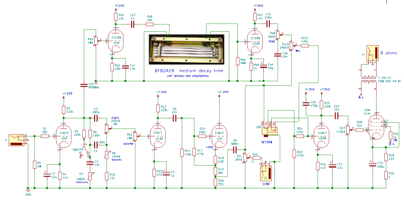

Pour faire suite , j'ai fait un test en configuration "clean" : Ça le fait
Pour faire le test voici comment j'ai fait : comme je n'ai pas encore de G5-15th j'ai ressorti mon vieux G5V2 et reconstitué l'étage manquant avec une 12AU7 montée en cathode commune avec un gain de 10. En effet sur le schéma du projet, entre le curseur du volume et l'attaque du potard de SEND LEVEL de 25k , le gain en tension est d'environ 10.
- Entre le curseur du volume et l'anode de U1B le gain est de 60.5
- si on considère l'impédance d'entrée de U2A comme infinie la tension se retrouve sur la cathode mais ensuite divisée par R18, 19 et 20 . L'atténuation est de 0.28
- L'impédance de sortie du pont diviseur est de 22k en parallèle avec 56k + 1k8 + ZoutCathode = 16k d'où l'atténuation supplémentaire sur la 25k de 25 / (25+16) = 0.6
- Au total le gain est de 60.5 x 0.28 x 0.6 = 10.3
Voici aussi une manière d'intégrer ce résultat dans le projet G5 15th Ann (cliquer pour agrandir):
Pour utiliser la boucle d'effet il faudrait alors utiliser un jack double pour le return : faire passer la sortie de reverb par le deuxième contact avec mise de la sortie au 0V lorsque la boucle est utilisée.
Un ampli avec 4 tubes doté d'une réverb à ressorts sans transfo , qui dit mieux !
Prochaines étapes pour moi :
- Faire des samples en clean
- Monter une config de test pour le son saturé ( je compte utiliser une TubeScreamer dans la boucle du G5V2)
- SI tout va bien faire des samples en saturé
Modifié en dernier par jptrol le 24 mai 2022, 15:12, modifié 2 fois.

Re: [NEW] G5 15th Anniversary
Euh j'ai peur de ne pas bien piger ... ça voudrait dire que la réverbe est forcément off quand tu utilises la boucle ? C'est dommage de ne pas pouvoir mettre un delay dans la boucle sans pouvoir bénéficier de la réverbe de l'ampli, un petit switch ne serait pas plus judicieux ?Pour utiliser la boucle d'effet il faudrait alors utiliser un jack double pour le return : faire passer la sortie de reverb par le deuxième contact avec mise de la sortie au 0V lorsque la boucle est utilisée.
Pourquoi ne laisserions-nous pas toujours la réverbe connectée ? ou alors avec un duo switch/relay pour laisser le choix à l'utilisateur de l'enclenchée ou non ?
Oui, la réverb est off quand j'utilise la boucle ( on en était restés tous là fin juin) mais tu as raison ce n'est pas top. D'ailleurs les essais que j'ai faits avec mon montage proto confirment que le retour de la réverb est bien trop faible , bien plus que ce à quoi je m'attendais. Donc exit ma solution avec ECC99.McColson a écrit : 03 sept. 2021, 0:29

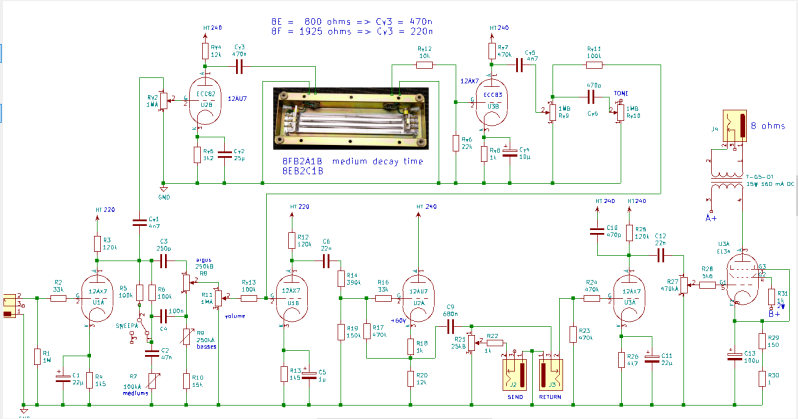

Bonjour la bonne solution : pompée avec quelques modifs sur la réverb des amplis SWART de la gamme SPACE TONE . L'idée me semble excellente : au lieu de ponter une bête résistance de 3M3 comme dans les Fender vintage chez SWART on ponte le TS + le volume et on attaque l'étage 2 par une sommation entre le DRY et le WET.
SWART n'utilise qu'un seul tube : un 12DW7 / ECC832 dont la partie 12AU7 est le driver (qui bénéficie de l'amplitude de sortie de l'étage 1 de l'ampli) monté en générateur de courant sans transfo et la partie recovery est la 12AX7 avec un gain colossal de 83 ! chargée par une 470k , ce qui doit convenir parfaitement , le signal de sortie du tank faisant dans les 5 mV efficaces.
Le schéma de la réverb SWART figure dans le lien que j'ai cité plus haut sur le site du magazine GUITAR.COM (How to build a reverb...)
La réverb se fait entendre à 2'10 ici :
Une autre vidéo parlante (Ghost Riders in the Sky à 2"30 !) :
Et pour finir une déclaration d'un essayeur qui a acheté un SWART sans reverb :
"If I had to do it again I would get the Atomic Jr. The Swart reverb is beautiful!"
Voilà donc le schéma complet que je propose (cliquer pour agrandir) :
Le driver de réverb devra être adapté en fonction du tank utilisé soit un 8E en 800 ohms donc, soit un 8F en 1925 ohms. C'est Cv3 qui fait l'adaptation (il forme un circuit résonant avec l'inductance de la réverb L = 126 mH pour la 8E en 800ohms et 305 mH pour la 8F en 1925 ohms).
J'ai aussi modifié l'attaque de la boucle d'effet en gardant l'atténuation entre l'étage 2 et l'attaque du pot de SEND LEVEL ( 0.28) .
Contrairement à Swart je n'utilise pas de ECC832 mais une ECC82 / 12AU7 . En effet la deuxième 12AU7 vient remplacer avantageusement la 12AX7 montée en CF tant en sonorité qu'en performance . On récupère les 60 V sur les 13 k à la cathode et l'impédance de sortie est de 1275 ohms au lieu des 16k du schéma d'origine . On peut descendre sans problème le pot à 10 k au lieu de 25k , ce qui réduit significativement l'impédance dans le câble d'envoi à /aux pédales d'effet ( fc passe de 9 Hz à 23 Hz en gardant la 680n en couplage).
En résumé au point de vue des tubes , nous aurions
- U1 et U3 = 12AX7
- U2 = 12AU7
- U4 = EL34 (notée aussi U3 par erreur sur mon schéma)
EDIT : Révision de la BOM (au cas fort probable où mon proto apporterait satisfaction
Heureusement aussi on se passerait de transfo pour amortir le choc.
A bientôt !
Modifié en dernier par jptrol le 11 nov. 2023, 20:43, modifié 2 fois.
J'ai une question : Pourquoi ne pas placer la reverb entre C12 et R28?
On aurait la réverb en toute fin de chaine...
(on peut même passer C12 à 47n, R27 à 250k, et R28 à 100k)
J'ai hâte d'entendre ce que ça donne, notamment cette réverbe et voir comment ça va se marier avec la saturation de préampli.
On pourra essayer mais le résultat risque d'être aléatoire avec un niveau d'entrée vraiment variable ... à voir mais c'est du jamais fait ! Et la saturation de la partie puissance risque d'en pâtir (100 k de grid stopper au lieu de 5k6 ) . Tandis que l'on entend les résultats sur les vidéos citées plus haut (amplis Swart) , c'est plus encourageant ( il y a des samples en clean et en saturé).Lemontheo a écrit : 08 sept. 2021, 21:09 J'ai une question : Pourquoi ne pas placer la reverb entre C12 et R28?
