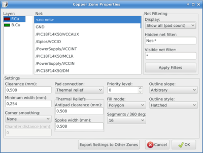

Quelqu'un sait comment dessiner des 'zones' plutôt que des pistes dans kicad autre que le plan de masse ?
Genre ça :
Messages : 2731
Re: Logiciel Kicad
Ça se fait comme un plan de masse, mais en sélectionnant le bon "net" :
La seule spécificité du plan de masse est d'utiliser le net GND en fait, mais l'outil zone n'est pas limité aux plans de masse.
Il faudra bien sur "nommer" les nets dans le schéma auparavant pour s'y retrouver facilement (outil avec un A souligné d'un trait vert - "place net name - local label")

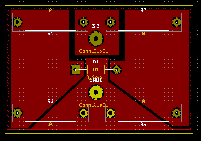

J'ai trouvé une solution ! Enfin google :lol:
https://forum.kicad.info/t/how-to-fill- ... -zone/7788

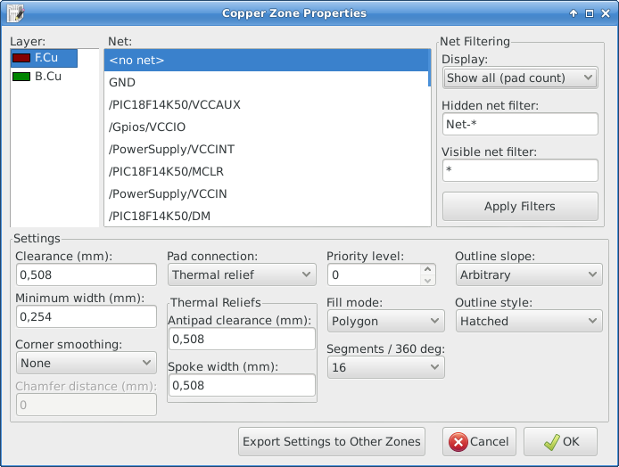

Voilà comment ça marche :
On peut définir des priorités aux zones, donc on commence par dessiner les zones qui seront inclues dans le plan de masse, et on leur attribue la priorité 1.
Ensuite on dessine le plan de masse en faisant, par exemple, un cadre qui prend toute la carte et donc les zones déjà dessinées, et on attribue la priorité 0.
Kicad dessinera les zones de priorité 1 et remplira le plan de masse (NET GND, priorité 0) une fois les zones de priorité 1 dessinées.
Ainsi on peut faire une belle gravure à l'anglaise d'un pcb qui servira à rien vu que c'est pour l'exemple ;-)
