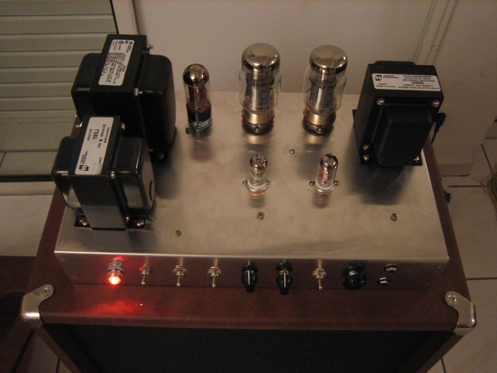

Une ptite image est plus parlante :
- la redresseuse était encore en service lors de la photo,enlevée depuis.

Petit détail à partir de la photo : tu as 2 transfos très proches dans le même axe, ce qui n'est pas franchement recommandé...
chmuz
Messages : 174
Localisation : La Reunion
Re: [Ampli] Clone - Sunn Model T 1973
Message non lu par chmuz »
Yavait pas d'autre moyen ! Pour d'autres projets en Hifi, çà a déjà été plus près... Plus sérieusement, pas un pet de ronflette par rayonnement ou autre (l'ampli descend à 20Hz).

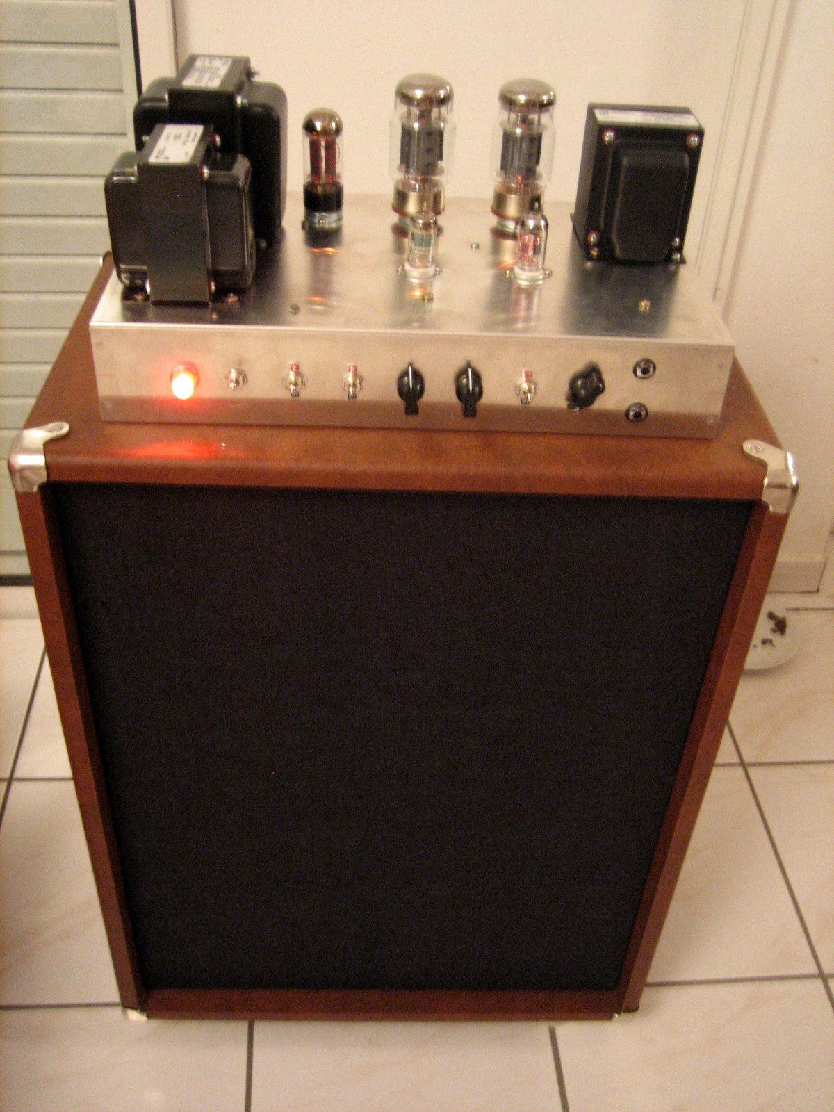

Allez puisque vous aimez le métal :D une autre avec le cabinet 15" Bass reflex [img]
[/img]

What ? 20Hz, ok on s'éloigne du sujet de mon clone, mais c'est quoi comme baffle ?
chmuz
Messages : 174
Baffle bass reflex 1x15' avec un eminence legend CB15 ; construit sur mesure avec l'aide de winisd ; accord à 38Hz. Environ 160L
