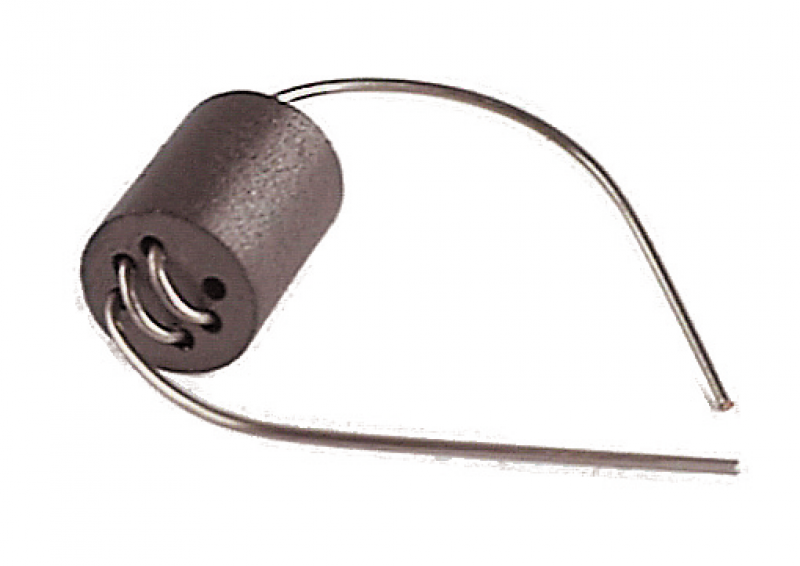

Bonsoir
Style VK200 voir photo
Perso j'en ai collé sur toutes les pinoches dans mon lampemètre façon "Seppelière44" et fait pareil
dans mon projet à base de µc atmega32u4, c'est radical sur les effets de filasse qui parcours
l'intérieur du biniou :mrgreen:
Les 100 nf en découplage sur écran et anodes ce sont imposé pour mesurer des 6P14P et 6P15P
in-mesurable sans et des 6J51P (EF184) aussi par la suite
Mes premiers essais avec le µc m'ont occasionné le même soucis donc d'entrée j'ai collé les selfs
et les 100 nf :oops: :oops:

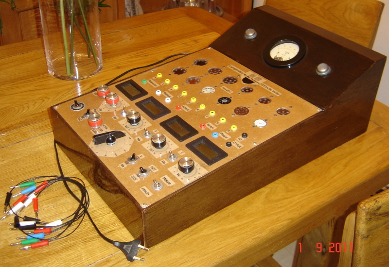

C'est lequel, sans indiscrétion?

Bonsoir
Le FC2010
mais là il dort paisiblement dans le placard :roll: :mrgreen:

8O Superbe !
Re: Lampemètre, Tube-Tester...
Je vois que tu as abandonné l'idée de la matrice. Par quel dispositif l'as-tu remplacée? À part cette modif, tu es resté fidèle au schéma d'origine ou pas?

Hello
je ne suis jamais partis sur une matrice, tu dois confondre, j'ai respecté les schémas électroniques
et choisi une sortie de chaques tensions sur douilles bananes histoire de brasser les connexions
en fonction du support et surtout pouvoir câbler un support en externe et/ou éventuellement se
servir du lampemètre comme alimentation de labo spécifique
seul les afficheur LCD sont légèrement différent et donc j'ai du adapté les valeurs
Pour la caisse, c'est en fait un souvenir de famille qui à la base ne comportait qu'un test de continuité
et test d'émission avec un switch pour le courant grille , du rudimentaire vraiment pas suffisant
Pour ceux qui ne veulent pas tâter du µc, je trouve ce lampemètre suffisant et nécessaire, simple
à monter et surtout efficace, en adaptant certains composants on peut même le faire "monter" plus haut
Ce serait même assez simple d'y coller une collecte de données via une petite carte Arduino
en actionnant les potars manuellement et peuplé ainsi un tableau en fonction des valeurs lues
mais bof :oops: :oops:
Bon dimanche

Je ne disais pas que tu étais parti sur une matrice, mais que le projet initial présenté sur le site de Sepellière comporte une matrice (http://tsfsepelliere44.e-monsite.com/pa ... 010-1.html). D'où ma question : par quoi l'as-tu remplacée?

hello again
oups, pardon alors, j'avais mal interprété :oops: :oops:
En fait, le principe de la matrice est bien, mais dans ma boîte existante ça ne passait de toute façon pas
et j'avais déjà modifié le biniou dont la sélection des pinoches sur le socket se faisait avec des sélecteur rotatif et des inters
ce qui rendait certaines connexions irréalisables en l'état :oops:
Remarque que fabriqué une matrice n'est pas simple non plus :mrgreen:
