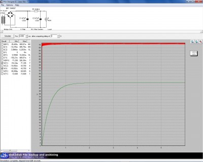

voici les caractéristiques du transfo: https://www.tube-town.net/info/datenbla ... 103-pw.pdf
Re: Compatibilité entre lampes et réglage de bias
Ben en estimant un taux de régulation à 3% pour avoir les 15 Ohms de valeur résistive du bobinage et 4 mA de consommation globale des grilles, on a bien en charge 70Vdc en amont, suivi d'une cellule RC 6k8/47µ on se trouve à 44Vdc.
Reliant le + du montage au ground de l'alim, tu as -44Vdc
