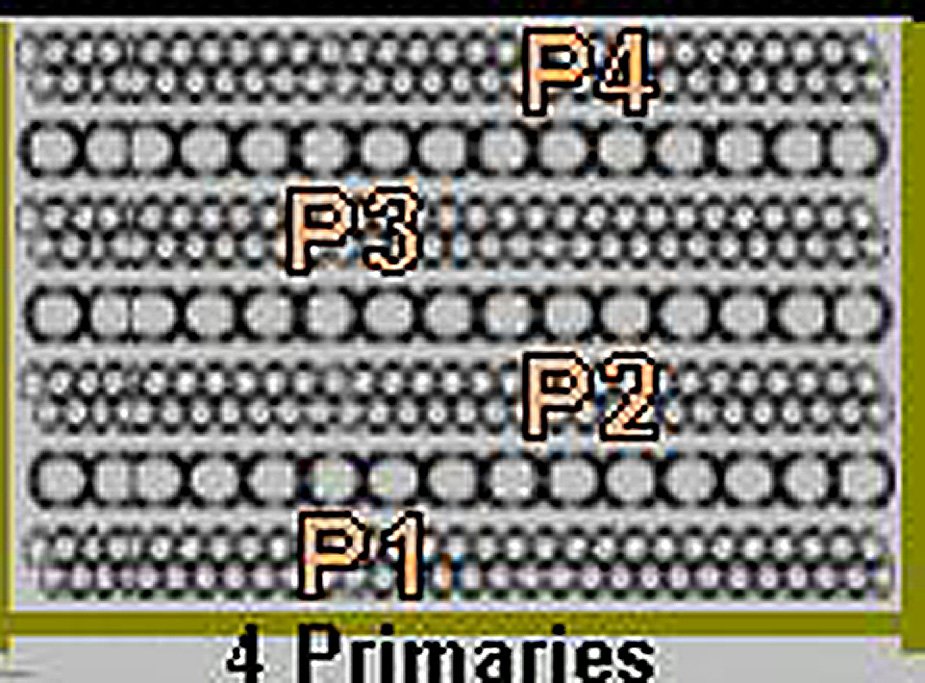

Hier j'ai débobiné un transfo de Bassman black vintage. C'est du interleave, 4 Pri 3 Sec, les primaires en série et les secondaires en //.Une couche de papier fin entre chaque couche primaire et une couche carton+mylar entre chaque pri et sec.
