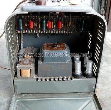

- Bjr les Artistes du Transfo,
- Ai 1 Tête DEBRIE MS24-DK de 1956 (+ 2 autres idems)
. m'en Sers pr la Guitare, Marche très bien sans Buzz.
- Depuis X Années, Utilise 1 Cab' Epiphone 16 0hms,
. et ça va très bien..
- Mais Recemment, 1Gars m'a dit que la Sortie serait 8 0hms
> d'0ù ma Question :
Comment Connaître l'impédance de Sortie qd Pas indiquée?
- Ai le Schéma, mais est Vraiment Illisible..
> Si qq'1 en a 1 Nettement Meilleur, suis Preneur, Merci.

Alors, déjà, même s'il est prévu pour 8Ω et que tu le branches sur un cab 16Ω, ce n'est pas très grave (ça change un peu le son et la puissance). L'inverse serait vrai également (ampli prévu pour 16Ω que l'on utilise avec un cab 8Ω).
Bien sûr, en théorie et intellectuellement, ça choque un peu, mais dans la vraie vie, ce n'est pas grave.
Ensuite, voici un article où on utilise un transfo d'alim qui sort 36V alternatif que l'on injecte au primaire du transfo de sortie, on mesure la tension en sortie et on en déduit le rapport de transformation.
EDIT : j'avais oublié de mettre le lien :oops: : https://www.it11audio.com/ot-impedance-ratio/
Mais en fait, pas sûr que ça te serve : les 8Ω au secondaire ne sont pas gravés dans le marbre quand tu choisis un transfo. En fait c'est le couple impédance au primaire (du côté des 6L6) + impédance au secondaire (HP) qui caractérise le transfo (en plus de la puissance admissible). Donc, si tu mesures ce couple (ou le rapport de transformation), comme tu ne sais pas trop quelle impédance au primaire a choisi le concepteur de l'ampli, ça ne te dira pas forcément grand chose. En général, on choisit une impédance de 4000Ω au primaire, mais certains (dont les datasheets des 6L6) choisissent entre 3800Ω et 6600Ω ... je ne vais pas dire que c'est du simple au double, mais presque. Du coup, la différence entre 8Ω et 16Ω au secondaire (i.. le double), on s'en tape un peu, quand on ne sait pas ce que le concepteur avait en tête ...

- Sur la Tête DEBRIE MS24-DK, les Transfos du S0N
= sont facilement accessibles::
- Sur Photo = Côté Gauche
> Que Dois-je Mesurer, 0ù et Comment.?
-- . . MERCI,
-- . Max Leevels .
