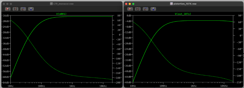

Le Monacor n'est pas cher, c'est sûr, mais d'après LTSpice, il coupe tout en dessous de 1kHz!! :wtf:
Alors que le 107x coupe à partir de 100Hz.
Donc le Monacor serait à réserver pour du Ukulélé électrique! :lol:

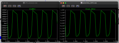

Oui et quand tu regardes la tronche du signal en sortie c'est bof bof.
Je vais faire un test avec le hammond et le monacor, avec qq screenshoots à l'oscillo. Mais je crois que le match est joué d'avance en effet.
Tu trouves la simulation avec le 107X probante ?
Alors, j'ai modifié le schéma "Monacor" pour qu'il soit identique au "107x", et on trouve les mêmes réponses, à ceci près que le Monacor perd beaucoup de dB par rapport au 107x.

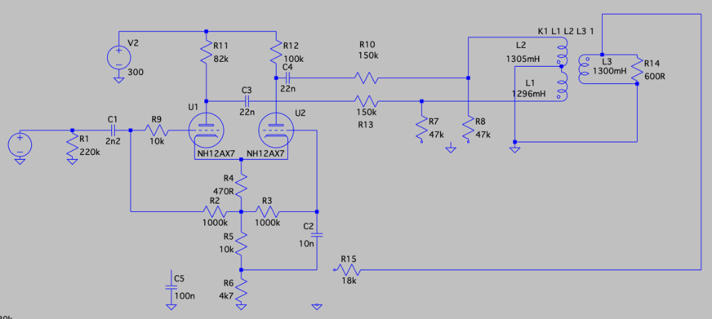

Et tu me sors ça sans même un bout de schéma, t'es dur :SM: :lol:
Cool, tu as fait ça comment car j'avais retourné le schéma dans tous les sens... :??:
:mrgreen:
Pour le schéma, j'ai juste mis sur le schéma "Monacor", les mêmes valeurs que sur ton schéma "107x"
Marrant ça car la charge conseillée pour le Monacor c'est > 5k !
