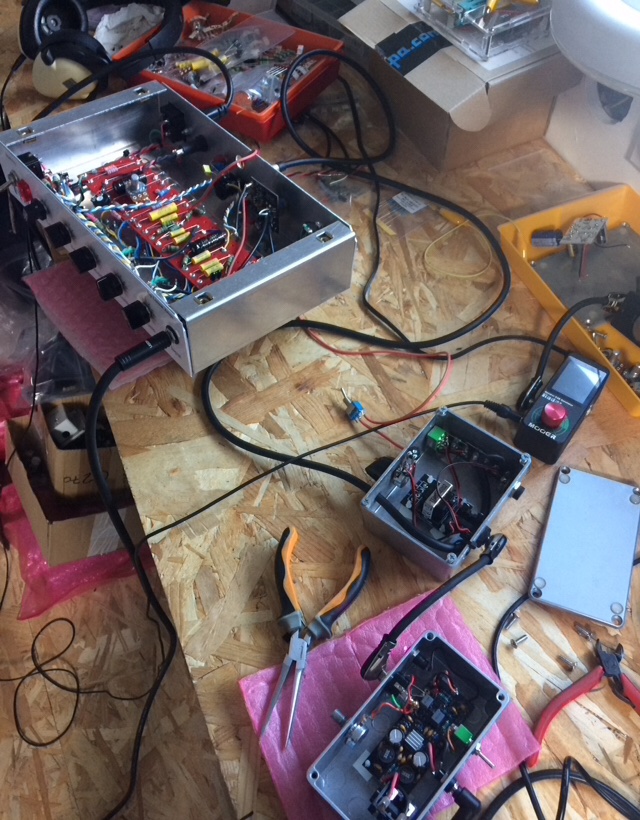

Bon j’ai testé avec l’ampli classd en direct après le 10k en sortie de transfo. (Donc j’ai viré le mosfet qu’il y avait en entrée à l’origine )
Et bien c’est Génial. Le son est top. Il n’y a pas de bruit. Ça va être une tuerie!!!
Petite photo du banc d’essai! Bon, un nouveau test auditif! Un peu plus facile!!
