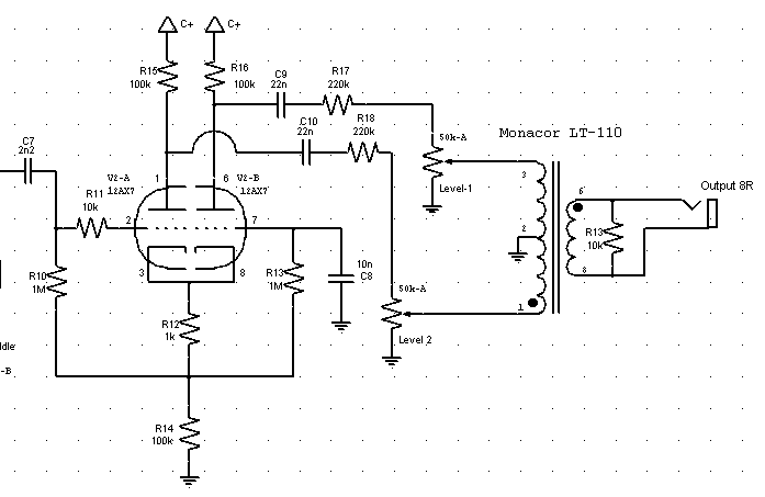

J'ai monté un proto comme dans le schéma suivant >
ça fonctionne très bien. J'ai un beau clean, et pas de signal tout tordu... Peut-être la solution (et sans silicium pour les allergiques!!)
Demain, j'essaye une CR!
Dis-donc, 100k dans la R de queue, c'est beaucoup non ?
C'est quoi le rapport de ton transfo ?
Messages : 1218
Pote Gui a écrit : 20 avr. 2020, 23:14 Dis-donc, 100k dans la R de queue, c'est beaucoup non ?
Alors 100k c’est pour limiter l’amplitude en sortie (c’est le preamp du Tyrion). Mais tu as raison. Je vais tester avec les valeurs du G5 Preamp.
Et le transfo est le même utilisé dans le G1V4 avec un rapport de 1:1 (comme le disait Rimlock 600:600)
D'après Blencowe, dans le chapitre sur les LTP, il vaut mieux jouer sur la résistance de polarisation (Rb) plutôt que sur celle de cathode (Rk). Ramène la Rk à 47k et augmente la 1k. Tu peux même y placer un trimmer (25k) pour choisir le gain de ton LTP si tu veux.
Je joue sur les deux...
Rtail fait varier l'amplitude de HT utilisée (10k>100V, 100k>70V)
Et augmenter Rk joue aussi sur la distorsion du ltp.
Mais tu as raison, modifier Rk a une incidence beaucoup plus nette (brutale) sur l'amplitude totale! :wink:
Super théo !!!
J'ai le LTR-110 au fond de mon tiroir, c'est bien le même ?
Le double volume ne m'arrange pas avant le transfo pour le pcb déjà existant, y'a peut être moyen de le passer après en simple pot ou carrément un seul potar qui court-circuite le primaire du transfo ?
C'est bien le LTR-110!
En ce qui concerne le double potentiomètre, c'était pour ajuster en entrée de transfo pour avoir moins de 5V. Mais même à fond, c'est bon. Donc mets 2 ponts diviseurs 220k/47k (à ajuster ensuite à l'oscillo!), et un 5k-log au secondaire!
J'aime quand tu me parles comme ça 😁😁😁😁
:SM:

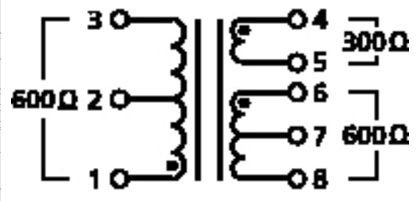

Le monacor à 2 sorties, dans le cadre du preamp pistorsion, on pourrait utiliser la sortie pin 4-5 pour la sortie asymétrique qui repart ensuite sur la simulHP/sortie casque , partie amp 40W etc... et la sortie 6-7-8 pour faire un sortie symétrique XLR non ?
Pour la sortie asymétrique, j'ai bien compris que le volume serait divisé par 2, mais ça devrait peut etre encore passer...
Tu as testé la sortie 4-5 théo ?
Pas bête. Je vais voir ça!

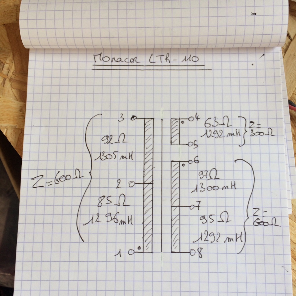

Petite photo des mesures réalisées sur mon transfo, pour faire des modélisations sur LTSpice !
oui c'est pas con, d'ailleurs j'ai un fichier ltspice que je vais partagé histoire de faire avancer les choses. Je galère tjs à trouver du temps pour bricoler avec le petit.
Idem j'ai fait le symbolr du trasfo pour kicad, je vais m'occuper de l'empreinte prochainement.
