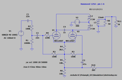

En revanche, j'ai bricolé un truc qui fonctionne enfin correctement !!!
Ne me demandez pas comment :lol: C'est à moitié simulé sous ltspice, à 50% empirique... mais ça marche !
Je suis repassé à une 12AU7, j'ai un joli soft-clipping rajouté au préamp. Y'a un vrai clean et un vrai petit crunch. Plus de pics au niveaux des aigus (j'ai mis un 1n entre les anodes, ça aide aussi, ça fait chuter la bande passante autour de 10kHz).
La clé était de diminuer R2 et R3 afin de ne pas avoir trop de gain, et bricoler les impédances.
Pistorsion
Pistorsion
J'ai testé avec un signal sinus et aussi un signal carré (saturation de préamp), et ça ne part pas en 'pique' quand on augmente le gain ou la saturation de préamp. Donc ça laisse présager un bon comportement pour d'autres préamps plus saturés comme le préamp du MI60 par exemple.
Je vous laisse le soin de la théorie ! :crazy :siffle: Vous m'expliquerez :lol: La contre réaction rajoute de l'amplitude au signal en sortie pourtant elle n'est pas à l'envers, ne me demander pas comment elle fonctionne :mur:
La simulation :
Pistorsion_12AU7.zip
Simulation LTSPICE
(4.35 Kio) Téléchargé 357 fois
J'en ai chié mais je crois que je commence à être satisfait du truc... le DC-DC fonctionne parfaitement en 12V, le préamp du G5 et le tone stack est toujours top. Le pistorsion est linéaire entre 200-300Hz et 7-8Khz. Il encaisse 80V c-c en entrée. On sort 7V c-c tout à bloc, et en clean ça chute un peu mais ça reste utilisable.
Je crois enfin qu'on tient enfin notre Pistorsion system !!! Il rajoute un poil de satu, un poil de compression et qui ne dénature pas la partie préamp !!!
Bref je suis enfin satisfait, et en plus je n'ai pas à refaire le PCB !!!
Bon le truc avec l'INA, je testerais plus tard, ma femme n'en peu plus de tous mes tests (c'est chiant quand on est bidouilleur et pas ingénieur, faut tester 150 trucs avant que ça fonctionne !)
Il reste à déterminer le condo pour la présence, j'ai pas testé encore.

Juste le schéma au dessus, pour voir car la simulation ne se comporte pas tout à fait comme le montage réel. Ça tient peut être au modèle de la 12au7 ou à l'absence du préamp dans la simulation.

Sur la courbe du bas (carré 1 kHz), il faudrait tester avec une fréquence plus basse. Là ça te donne grosso modo de 1kHz à 10 kHz (H10). On voit une très forte perte d'aigus (temps de montée très long, pas de "corne" et beaucoup de fondamentale... Ça tend vers un triangle... Essaie avec 300 hZ par exemple.
En carré, il faudrait qquechose entre cette courbe et celle de la page précédente amha... Une petite corne pour un signal vivant et des paliers horizontaux plus..... horizontaux ! Mais faut voir à l'oreille ce que ça donne .
