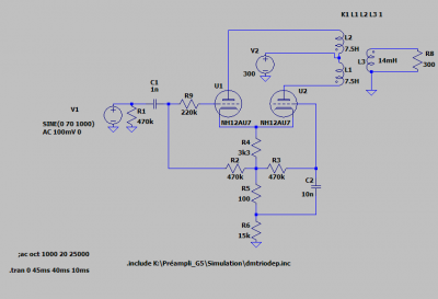

Non pas tant que ça mais c'est un poil agressif j'ai calmé le truc avec un filtre zobel en sortie de transfo (120R/180nF).
Mais ça vient je pense du transfo, le pi ne se comporte pas comme si c'était un pi classique avant un Push-pull (cf mon deuxième fichier switchercad).
J'arrive un peu après la guerre, mais ce genre de distorsion ressemble effectivement beaucoup à ce que l'on peut trouver au secondaire d'un transfo de sortie avec étage de puissance PP. Et donc, avec le Zobel, les courbes se redressent?

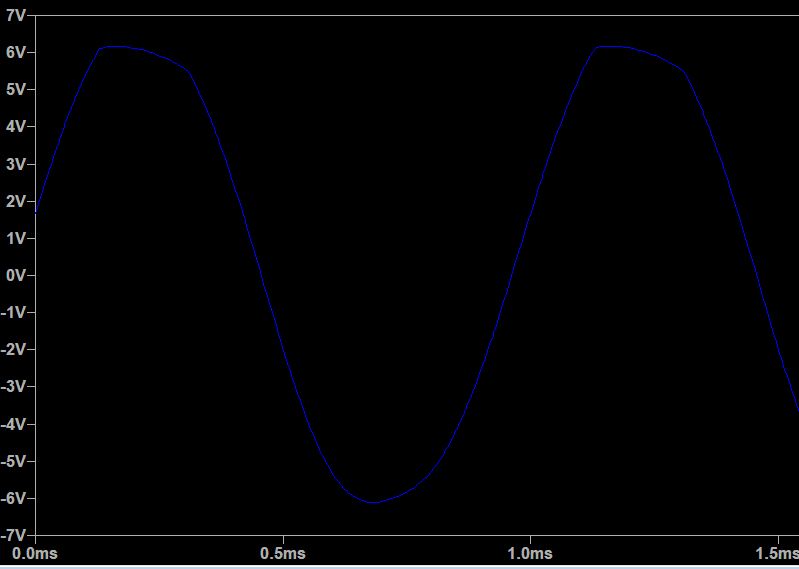

Le screenshoot de l'oscillo, y'a déjà le zobel
J'ai testé sur 2 amplis comparables (Studio Plex, cathodyne, et Raw Power, LTP), vu que ce genre de trace me rappelait des souvenirs : en fait ça ressemble à ce que je retrouve sur un préamp high gain, mais sur les Plexi-like, on est plus sur du signal bien carré.
Par contre j'ai pas d'idée, désolé... Tu as pu tester avec la 10Ω ?

Non pas encore, je joue avec la simulation et je me demande si je vais pas changer mon fusil d'épaule et utiliser une 12AU7, histoire de redescendre la charge d'anode et d'être sur une plage d'impédance qui correspond peut-être plus au 125A.
J'ai pensé à ça avec l'étage de puissance du G1 qui fonctionne bien, le couple 12AU7/125A c'est déjà vérifié.
En simulation ça fonctionne, mais il fait trop chaud pour brancher le fer !

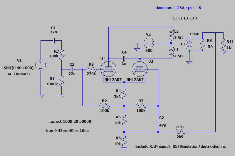

En revanche, j'ai bricolé un truc qui fonctionne enfin correctement !!!
Ne me demandez pas comment
C'est à moitié simulé sous ltspice, à 50% empirique... mais ça marche !
Je suis repassé à une 12AU7, j'ai un joli soft-clipping rajouté au préamp. Y'a un vrai clean et un vrai petit crunch. Plus de pics au niveaux des aigus (j'ai mis un 1n entre les anodes, ça aide aussi, ça fait chuter la bande passante autour de 10kHz).
La clé était de diminuer R2 et R3 afin de ne pas avoir trop de gain, et bricoler les impédances.
J'ai testé avec un signal sinus et aussi un signal carré (saturation de préamp), et ça ne part pas en 'pique' quand on augmente le gain ou la saturation de préamp. Donc ça laisse présager un bon comportement pour d'autres préamps plus saturés comme le préamp du MI60 par exemple.
Je vous laisse le soin de la théorie !
Vous m'expliquerez
La contre réaction rajoute de l'amplitude au signal en sortie pourtant elle n'est pas à l'envers, ne me demander pas comment elle fonctionne
La simulation : J'en ai chié mais je crois que je commence à être satisfait du truc... le DC-DC fonctionne parfaitement en 12V, le préamp du G5 et le tone stack est toujours top. Le pistorsion est linéaire entre 200-300Hz et 7-8Khz. Il encaisse 80V c-c en entrée. On sort 7V c-c tout à bloc, et en clean ça chute un peu mais ça reste utilisable.
Je crois enfin qu'on tient enfin notre Pistorsion system !!! Il rajoute un poil de satu, un poil de compression et qui ne dénature pas la partie préamp !!!
Bref je suis enfin satisfait, et en plus je n'ai pas à refaire le PCB !!!
Bon le truc avec l'INA, je testerais plus tard, ma femme n'en peu plus de tous mes tests (c'est chiant quand on est bidouilleur et pas ingénieur, faut tester 150 trucs avant que ça fonctionne !)
Il reste à déterminer le condo pour la présence, j'ai pas testé encore.
Je pars en vacances, je vous laisse résoudre les équations , je reviens dimanche, je veux les copies sur mon bureau lundi
Bilbo tu voudrais pas simuler ça sur ton logiciel de simulation pour voir les différences ?!

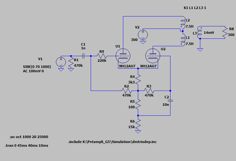

J'ai suivi un peu en diagonale ... que veux-tu que je tente de simuler ? (pas de blagues cochonnes svp ... quoique;-) a écrit : 30 juil. 2019, 22:42 Bilbo tu voudrais pas simuler ça sur ton logiciel de simulation pour voir les différences ?!
- Messages : 8072
Juste le schéma au dessus, pour voir car la simulation ne se comporte pas tout à fait comme le montage réel. Ça tient peut être au modèle de la 12au7 ou à l'absence du préamp dans la simulation.

Sur la courbe du bas (carré 1 kHz), il faudrait tester avec une fréquence plus basse. Là ça te donne grosso modo de 1kHz à 10 kHz (H10). On voit une très forte perte d'aigus (temps de montée très long, pas de "corne" et beaucoup de fondamentale... Ça tend vers un triangle... Essaie avec 300 hZ par exemple.
En carré, il faudrait qquechose entre cette courbe et celle de la page précédente amha... Une petite corne pour un signal vivant et des paliers horizontaux plus..... horizontaux ! Mais faut voir à l'oreille ce que ça donne .
- Messages : 8072
Ok je testerais ça !

Je suis retombé sur le topic du G1V4, et la liaison à transfo se fait différemment. Le transfo ne "remplace" pas les R d'anodes, mais est placé après les condos de liaison. ça met moins de contrainte au transfo. Peut-être que le Monacor ferait l'affaire...
- Messages : 8072
Exact j'y ai pensé aussi j'en ai un dans mon tiroir, c'est à tester aussi comme solution
J'ai essayé de faire une simulation et je crois que ça ne charge pas assez la sortie du PI... mais je suis pas très fort en simulation... donc à voir en vrai !
- Messages : 1814
Tu peux le brancher en série avec des résistances. Ça va calmer le niveau de signal (le Monacor est donné pour 5v Max en entrée ) et tu auras ta charge.
Par exemple 220k et ton transfo, avec un pot de 5k en sortie, si on part sur un voltage swing de 130v-pp, tu auras environ 2,89v en sortie au max, et une impédance pas trop mal.
C’est dans les clous pour une utilisation classique, voir même pro.
- Messages : 8072
Ok c'est à tenter !
