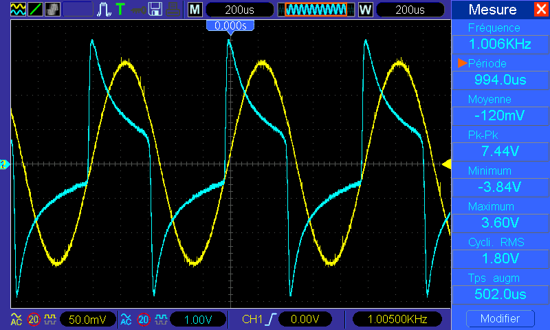

Mais j'entends comme une disto un poil agressive au fond, j'ai tenté d'augmenter le condo entre les 2 anodes du déphaseur. Puis un carrément un filtre zobel sur le secondaire. Mais rien n'y fait ! Comme le préamp n'a plus aucune oscillation, je dois me résoudre à regarder ailleurs.

Le schéma fonctionne, mais sous l'oscillo, les tracés posent problèmes ! 100mV RMS en entrée du préamp, tout à fond au niveau des potards.

C'est pas vraiment ce que j'attendais de la disto amenée par le déphaseur. Alors j'ai simulé le pistorsion system et je me suis plongé dans la datasheet du 125A : 14H au primaire. Avec le rapport de 2200:1 ça fait 6.3mH au secondaire.
J'ai simulé ça sous switchercad, au début je rentrais pour le transfo 2x1100 d'un coté et 1 de l'autre, les courbes sont alors semblables à ce qu'on peut s'attendre. Mais on sais que le primaire du 125A fait 14H, en respectant le ratio ça fait 2x7H au primaire et 6.3mH au secondaire.
Et là bah la gueule des courbes n'est pas jolie, et corrobore le côté un peu rauque et agressive de la disto que même le filtre zobel n'arrive pas à atténuer complètement.

En passant la résistance à 10 ohms sur la simulation en gardant ce ration 14H/6.3mH, on aurait une courbe qui ressemblerait déjà plus à ce que je m'imagine d'un sinus de 1KHz qui se déforme sous la distorsion. Le problème c'est qu'évidemment on obtient plus du tout la même impédance reflétée au primaire : 22k seulement soit 10k par anode pour chaque 12AX7... mais alors pourquoi la simulation fonctionne encore... :think:
Bref je sèche un peu... demain je passe la R à 10 ohms pour voir... mais j'y crois pas trop...

par Rimlock
Hum... Là c'est plus de la disto, c'est du signal carré avec un fort taux d’harmoniques élevées.... Tu as beaucoup trop de gain amha, il faudrait le diminuer pour qu'on voit encore des flanc un peu inclinés montant et descendant... Ça doit faire un son complétement fuzzy :roll:
