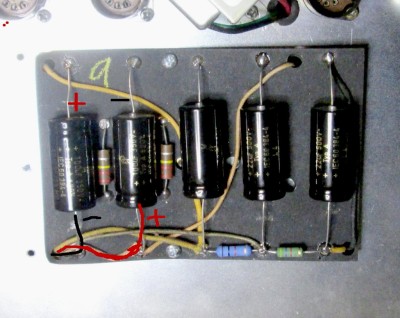

ça y est j ai reçus les pièces, et j ai attaqué le changement des condo et résistances.
il me manque du fil pour remédier a la longueur moindre des pattes des condo qui ne peuvent pas se brancher comme les anciens... je vais opter pour du cuivre dénudé, mais je n' en ai pas sous la main.
une petite photo pasque c ''est quand même satisfaisant!
merci a vous
merci a vous

Je ne sais pas si tu as déjà fait les soudures, mais je chargerais un peu plus les soudures pour remplir complètement chaque œillet.

les soudures ne sont pas faite, il me manque le fil pour relier condo et résistance derrière.
c 'est prévu de bien remplir comme d origine!

Je pense que tu as monté tes 100µF à l'envers ! ! ! le fil noir (masse) arrive au (-) du 1er et le fil rouge (B+) arrive au (+) du 2eme...
Re: remise en route bandmaster 1964
Rah punaise oui quel c.n.... pourtant j ai utilisé les Tof du début de post pour pas merder .c est sa de bosser à pas d heure. Bon rien n est soudé encore donc pas bien grave.
Est ce que j aurais mieux fais de changer aussi les résistances de 4.7k et 1k? ( rapport à ta photo ci dessus)

bah non, les tiennes ont bonne gueule !

bon ca y est j ai tout soudé....
par contre j ai un doute sur le sens de montage du condo de cathode 25uf tad jaune, le simple... y a pas inscrit de polarité dessus... et il a la "boursoufflure" sur les deux extrémité.. edit apres recherche etant doné que c 'est un bipolaire, pas de soucis, vous confirmez?
j ai hésité a remettre celui d origine mais mesuré a 43uf...
merci!
