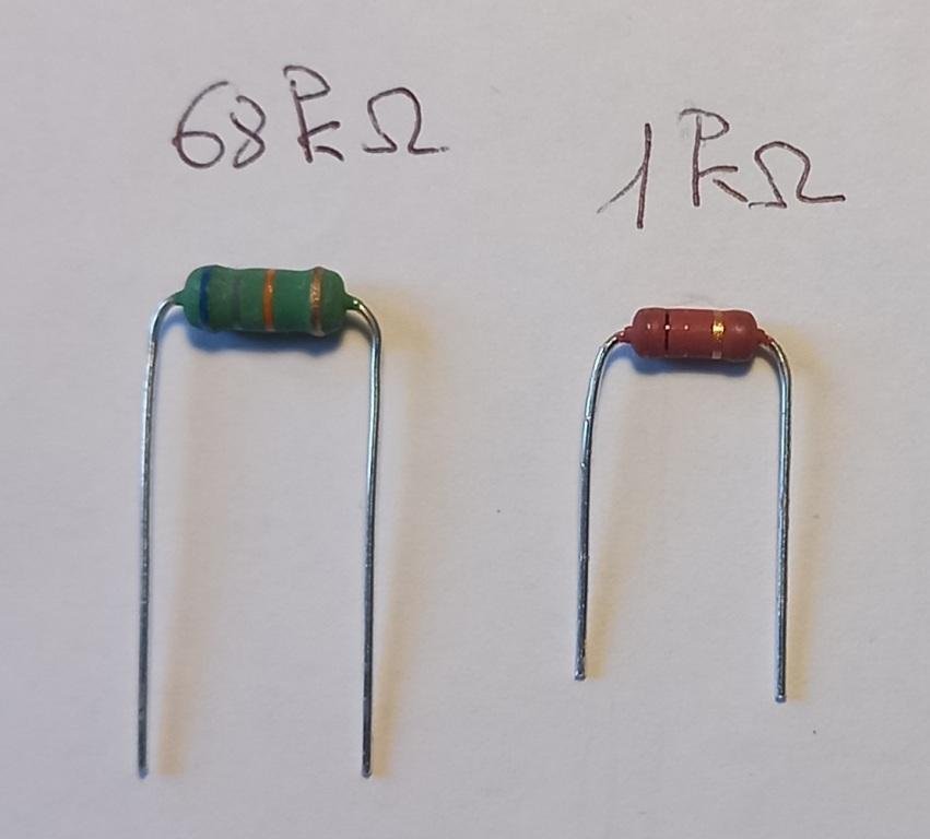

les résistances R22 (1k) et R23 (68k) sont censées être en 2 W
Quand j'ai pointé la nomenclature, je n'ai pas fait attention aux puissances.
Du coup ma résistance R22 (1k) est en 1W (Pareil pour R7 et R8 que j'ai déjà soudées)
Est-ce que ça va passer ou bien faut-il que je contacte Tub-Town ?

Je viens de refaire le point:
R15 et R22 (1k) 2W sont en 1W
R5 et R14 (1,8k) 2W sont en 1W
R13 (220k) est en 1W
R10 et R11 (100 ohm) 2W sont en 1/4 de de Watt
Dites moi si c'est une évolution dans le choix des résistances (2004/2024 il a pu se passer des choses) ?
Je ne suis pas assez calé en électronique même si je connais U=RI et P=UI :wink:
Ou bien si TT s'est trompé ?
J'étais bien parti !
Evidemment dans le manuel McColson dit bien qu'il faut tout contrôler avant de commencer.
Sage conseil qu'il faut respecter ! Mais avec l'enthousiasme ! Ben voilà...
Messages : 8038
Message par McColson »
R15 et R22 ça serait mieux en 2W !
R5 et R14 pas de soucis si c'est en 1W
Pour R13 pas de soucis non plus si c'est en 1W
T'es bon pour échanger R15 et R22

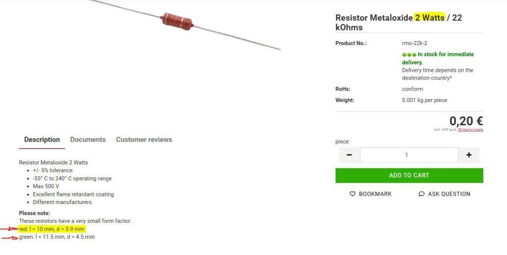

De mon coté j'ai quand même envoyé un petit mail chez Tube Town vu la quantité de résistances "trop faibles" du kit.
La réponse: Toutes les résistances que j'ai reçu sont les bonnes.
Il a bien compris que c'est les différences de tailles qui m'ont inquiété.
Il m'a expliqué que les dimensions des résistances n'ont rien à voir avec leur puissance !
Effectivement, sur le site de Tube Town, il vend des résistances en 2W qui ont les dimensions des 1W (les rouges) et des résistances de 2W qui ont bien les dimensions des 2W (les vertes) !
Donc ça explique que j'ai reçu des vertes et des rouges qui n'ont pas la même taille.
Je vais partir du principe qu'il connait son boulot. Et je vais continuer comme ça. Qu'en pensez vous ?
En tout cas, merci McColson pour ton aide.

Guitarbox64 a écrit :Je vais partir du principe qu'il connait son boulot.
Tube-Town est une boutique sérieuse, mais tu as raison de vérifier tout ça: personne n'est à l'abri d'une erreur...
Sur les grosses résistances de puissance, la valeur et la puissance sont le plus souvent en toutes lettres: pas de soucis.
Pour les puissances intermédiaires (1 ou 2W et même 5W) qui ont le marquage couleur des résistances "classiques" (1/2 ou 1/4W), la taille n'est effectivement pas un indicateur fiable: c'est toujours problématique quand on pioche dans ses fonds de tiroirs... :(
L'avantage d'une plus grosse taille est que la surface de contact avec l'air est plus importante: à puissance dissipée égale, elle sera un peu moins chaude. Cela n'a pas beaucoup d'importance tant que l'on ne travaille pas aux limites.

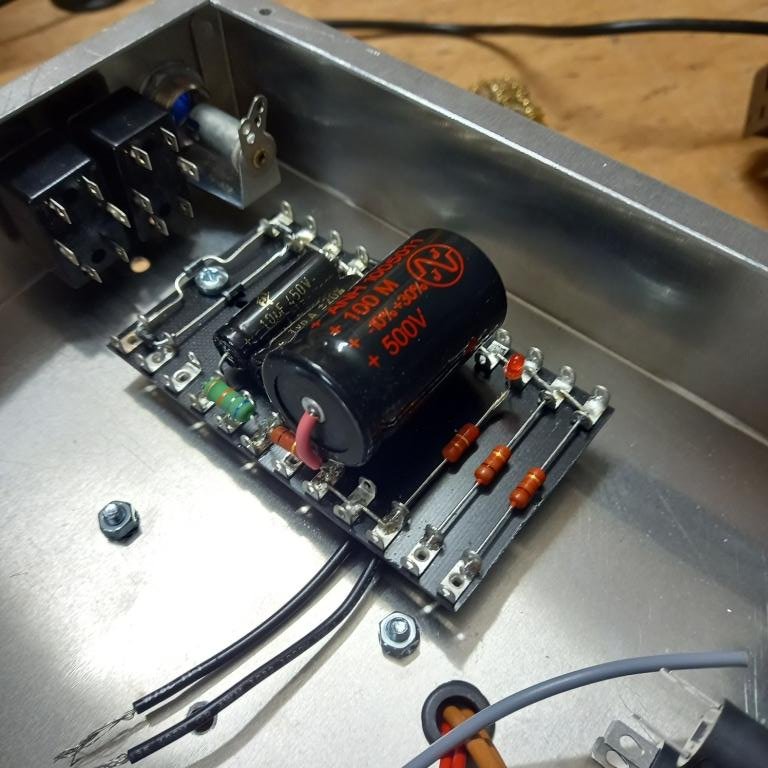

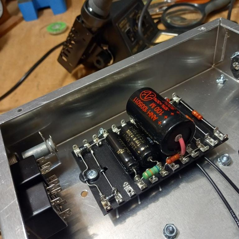

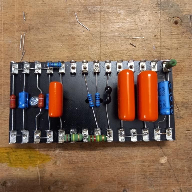

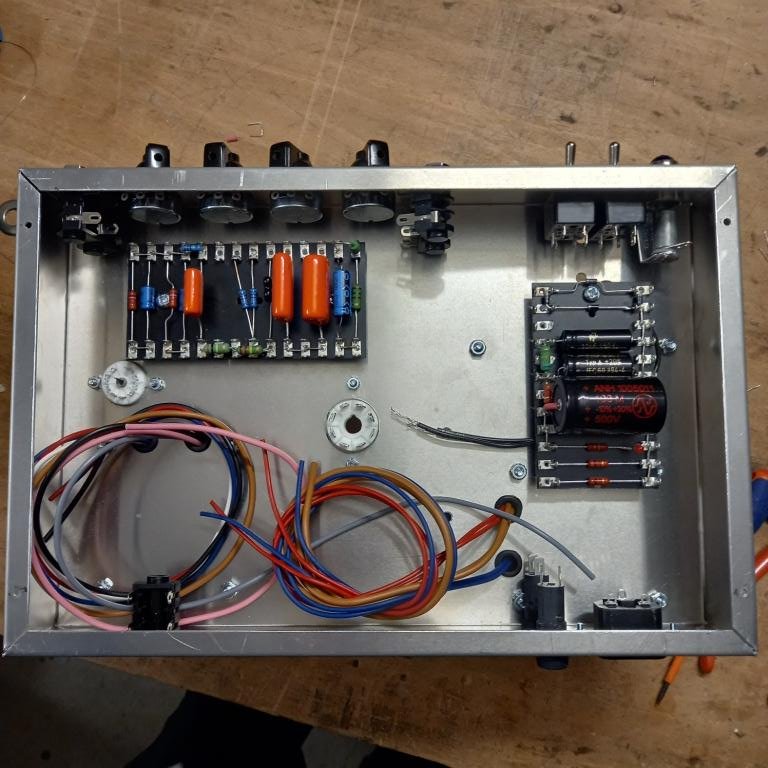

Retour à l'Atelier...
La platine alimentation est terminée.
Et en place !
Ca vous donne une idée de l'encombrement.
Messages : 8038
Pour les réssitances, en effet TT est une boutique sérieuse, et la taille ne fait pas tout (ouai ouai j'en vois sourire au fond :lol:), je pensais que tu avais interverti des résistances genre une 100k/1W avec une 100k/2W lors du câblage.
ça me semble bien parti tout ça :good:
Guitarbox64
Messages : 65
Localisation : Tours
Message par Guitarbox64 »
J'enchaîne. Il ne faut pas laisser refroidir le fer :shred:
Sur ce: Bonne nuit :chut: . C'est tout pour aujourd'hui... :salut:
Je ferai toutes les vérifs un autre jour.
Messages : 8038
ça me semble pas mal tout ça !
Messages : 1453
Message par jptrol »
Voilà un beau travail qui réduit drastiquement les risques de souci !

Sinon McColson, j'ai posé des inserts M4.
Tu avais raison, difficile de mettre des plus gros vu la faible largeur du retour de la tôle. :good:
