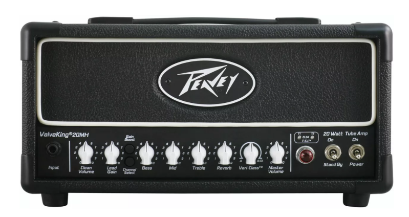

A l'origine la commande était derrière l'appareil mais les derniers modèles se sont présentés avec la commande devant :
La gamme Valveking a maintenant disparu et le Vari-class n'est pas réapparu . Personnellement je ne trouve pas de commentaire convaincant sur la qualité de la distortion produite. A mon avis peu se sont rendu compte que l'on basculait progressivement d'harmoniques impairs (AB) vers pairs (A) et surtout peu semblent avoir exploité les positions intermédiaires.
