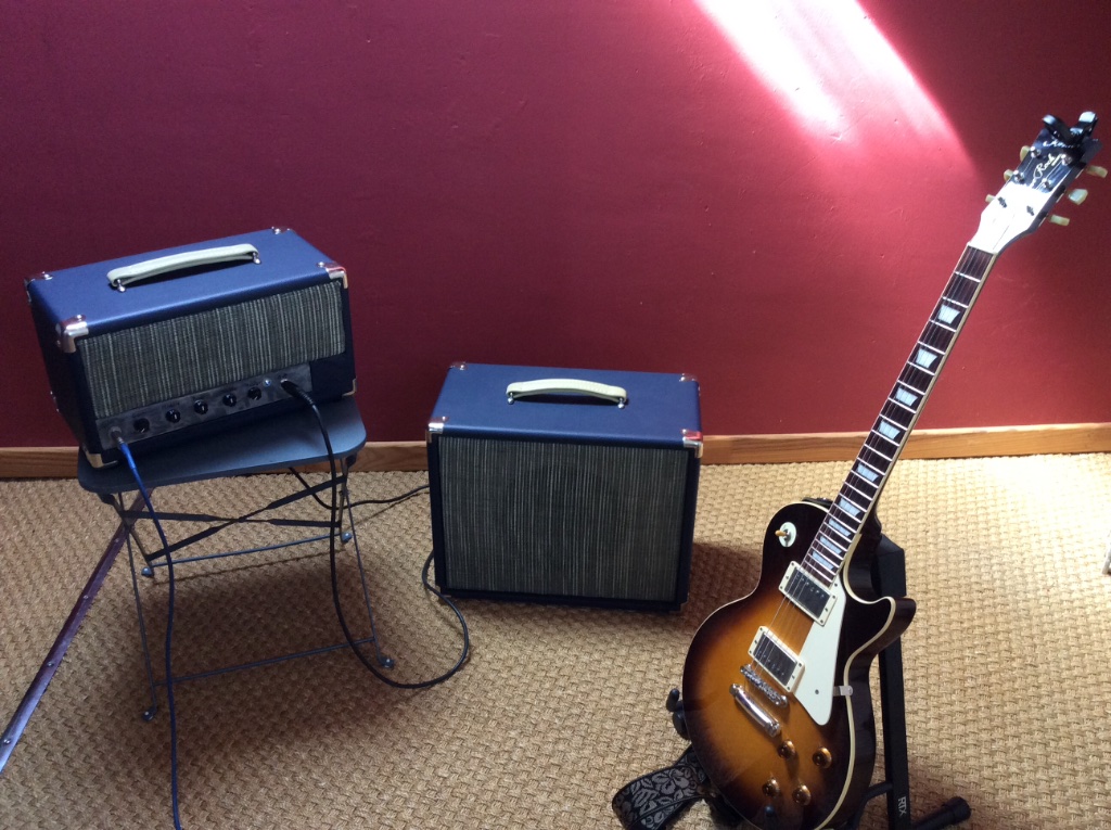

voila  c’est fini merci pour votre aide deux video en pièce jointe je dois encore me faire aux reglages du tone stack des micros guitare et du gain j’ai fait des video mais trop volumineux page facebook audiorep tu verras.
je peux transmettre le schéma mis a jour si ça intéresse du monde.

Joli ! Bravo !

Merci  aujourd'hui je suis en  disto gain à 14h00  quelque soit le volume , le son est excellent et j'arrive à avoir du 0 12w clean en jouant sur le gain et le volume. je ne sais pas si les amplis du commerce ont une plage plus large . Non j'ai pas essayé d'inverser mais que je le dépose je fais cette inversion on peut aussi le faire côté secondaire du transfo de sortie je crois?

oui je confirme j’ai un super clean jusqu’a 12w et aussi une grosse saturation j’attend des el84 neuve et j’arrête la, le mieux est l’ennemi du bien
