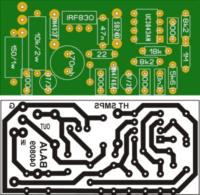

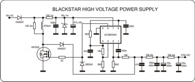

En fouillant sur
freestompboxes.org, je suis tombé sur le schéma du SMPS de Blackstar. Un membre du forum (bajaman) explique qu'il n'y a aucun hiss, ni bruit.
Voici les schéma et layout :
![Blackstar HT power supply.png (93.49 Kio) Vu 6615 fois Blackstar SMPS](./download/file.php?id=2741&t=1&sid=0003c490dedd0a6de949affd045986e8)
- Blackstar SMPS
![Blackstar HT power supply PCB and layout.png (505.16 Kio) Vu 6615 fois Blackstar SMPS layout](./download/file.php?id=2742&t=1&sid=0003c490dedd0a6de949affd045986e8)
- Blackstar SMPS layout
Le circuit repose sur une puce dédiée de chez Texas Instrument, la
UC3843A.

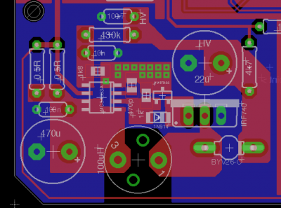

Je viens de lancer une production d'un nouveau circuit avec SMPS revu au niveau du layout (toujours autour d'un MC34063).
![Capture d’écran 2019-06-12 à 11.09.21.png (155.06 Kio) Vu 6615 fois SMPS MC34063-layout revu](./download/file.php?id=2740&t=1&sid=0003c490dedd0a6de949affd045986e8)
- SMPS MC34063-layout revu
Si le problème de bruit persiste, il serait peut-être judicieux de se pencher sur ce circuit.

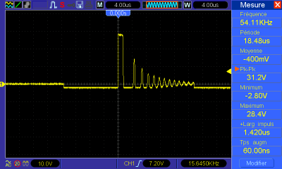

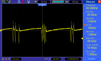

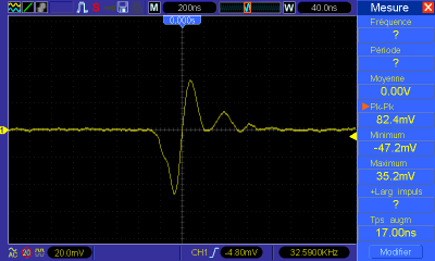

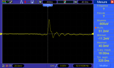

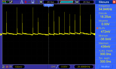

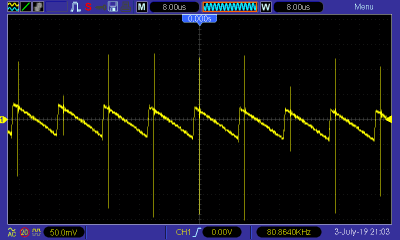

EDIT :

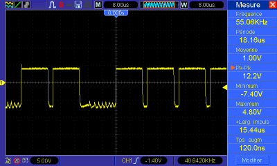

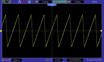

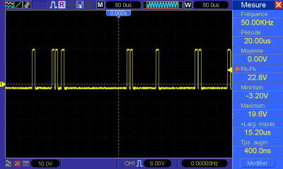

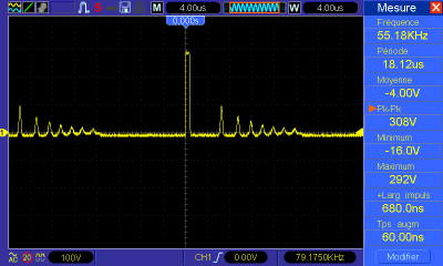

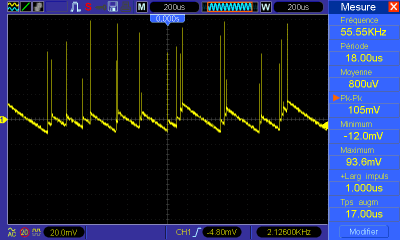

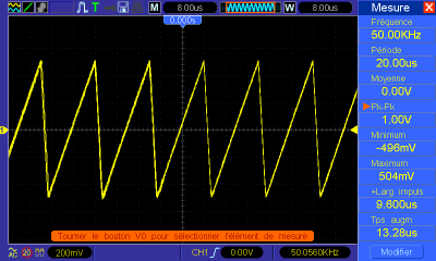

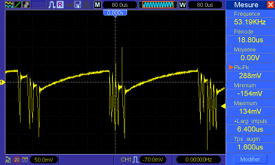

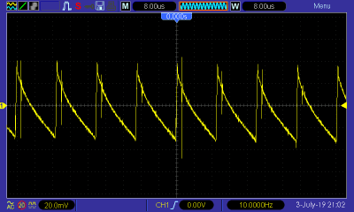

J'ai eu 5 minutes ce midi.
Alors le schéma est celui là :
https://github.com/McColson/Stompbox-G5 ... pli_G5.pdf
Alimenté en 24V avec mon alim de labo (gros transfo, plus régul à base de LM317)
1. Mesure sur la pin 6 du MC34063AP (Vin)
![1_Vin.png (33.11 Kio) Vu 6484 fois Vin](./download/file.php?id=2772&t=1&sid=0003c490dedd0a6de949affd045986e8)
- Vin
2. Mesure sur la pin 3 : Timing capacitor
![2_Timing capacitor.png (38.81 Kio) Vu 6484 fois Tc](./download/file.php?id=2773&t=1&sid=0003c490dedd0a6de949affd045986e8)
- Tc
3. Mesure sur la pin 1-7-8 : Switch Collector (Label Peak sur le schéma)
![3_PEAK.png (33.64 Kio) Vu 6484 fois peak](./download/file.php?id=2774&t=1&sid=0003c490dedd0a6de949affd045986e8)
- peak
4. Mesure sur la pin 2 : Switch Emitter
![4_SwitchEmitter.png (32.38 Kio) Vu 6484 fois SwE](./download/file.php?id=2775&t=1&sid=0003c490dedd0a6de949affd045986e8)
- SwE
5. Mesure sur la pin 5 : Feedback
![5_Feedback_pin.png (27.97 Kio) Vu 6484 fois Feedback](./download/file.php?id=2776&t=1&sid=0003c490dedd0a6de949affd045986e8)
- Feedback
6. Mesure après la self
![6_After_choke.png (30.31 Kio) Vu 6484 fois choke](./download/file.php?id=2777&t=1&sid=0003c490dedd0a6de949affd045986e8)
- choke
7. Mesure après la BYV26C
![7_After_BYV26C.png (36.64 Kio) Vu 6484 fois byv26c](./download/file.php?id=2778&t=1&sid=0003c490dedd0a6de949affd045986e8)
- byv26c
8. Mesure avec le filtre RC 1k/22µF
![8_After_RC filter-1k-22µF.png (30.74 Kio) Vu 6484 fois filter](./download/file.php?id=2779&t=1&sid=0003c490dedd0a6de949affd045986e8)
- filter
Quelqu'un peu me dire pourquoi je suis à une fréquence de switching 50KHz alors qu'avec un 470pf je devrais être vers 80kHz ?

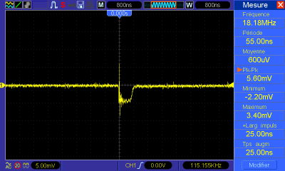

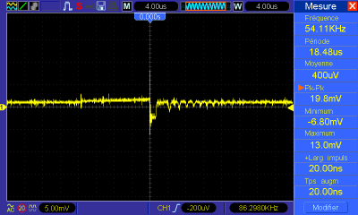

Je me permet de double poster car editer ne fonctionne pas terrible avec les fichiers joints pour faire un UP.
J'ai passé mon préamp sous 12V il est plus silencieux, et le convertisseur DC-DC ne se comporte pas du tout pareil (même si j'ai toujours 300v).
1 - Tension à la pin 6 (Vin)
![1_Vin.png (31.16 Kio) Vu 6445 fois Vin](./download/file.php?id=2780&t=1&sid=0003c490dedd0a6de949affd045986e8)
- Vin
![2_Timing capacitor.png (31.5 Kio) Vu 6445 fois Tc](./download/file.php?id=2781&t=1&sid=0003c490dedd0a6de949affd045986e8)
- Tc
![3_V_PEAK.png (30.85 Kio) Vu 6445 fois PEAK](./download/file.php?id=2782&t=1&sid=0003c490dedd0a6de949affd045986e8)
- PEAK
![4_SwitchEmitter.png (32.64 Kio) Vu 6445 fois SwE](./download/file.php?id=2783&t=1&sid=0003c490dedd0a6de949affd045986e8)
- SwE
![5_Feedback_pin.png (27.93 Kio) Vu 6445 fois fb](./download/file.php?id=2784&t=1&sid=0003c490dedd0a6de949affd045986e8)
- fb
![6_After_choke.png (30.45 Kio) Vu 6445 fois choke](./download/file.php?id=2785&t=1&sid=0003c490dedd0a6de949affd045986e8)
- choke
![7_After_BYV26C.png (30.32 Kio) Vu 6445 fois after_BYV26C](./download/file.php?id=2786&t=1&sid=0003c490dedd0a6de949affd045986e8)
- after_BYV26C
![8_After_RCfilter-1k-22µF.png (33.92 Kio) Vu 6445 fois after_filter](./download/file.php?id=2787&t=1&sid=0003c490dedd0a6de949affd045986e8)
- after_filter
Est-ce qu'une alimentation à découpage comme celle là prévue pour 50mA se comporte de la même manière si on tire que 2mA ou 49mA dessus ?
A-wai, lemontheo, à quelle fréquence tourne votre convertisseur vous ? C'est quand même bizzare ce 50KHZ ou lieu de 80KHz !!!
