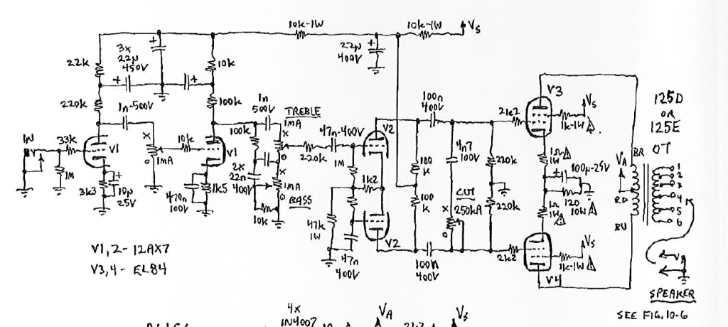

Ensuite, si tu veux le modifier encore, je vois ce schéma qui me fait de l’œil depuis un moment.
Le schéma de la partie puissance (à partir de V2) ressemble à s'y méprendre au tien (sauf le "cut"). Et tu aurais un ampli qui sonne la mort!!!!!!!

Re: Modification Harley Benton GA15
Je vais tâcher de défricher un peu tout ça...
Tout d'abord, ce sont des EL84 et pas de EL34. Je précise parce que si la plupart d'entre nous arrivent à suivre, ce n'est pas le cas du débutant qui rame derrière. Et puis de façon générale, c'est bien d'être précis dans nos propos parce que là on est chacun derrière notre écran, pas en direct, donc ça complique nettement la compréhension des choses...
Sauf si tu t'en est assuré et que tu maîtrises les distinctions entre types de condos de visu, je parierais plutôt pour des condos film plastique (polyester ou plus probablement polypropylène) en ce qui concerne les condos de liaison. Pas des céramiques donc. Mais tu as le circuit sous les yeux donc, à toi de t'en assurer!
C16 coupe les fréquences aigües, et vue sa valeur, les fréquences très élevées, donc plutôt du genre à éviter des oscillations à haute fréquence. Pas nécessaire donc d'y mettre des dizaines d'euros : le moins cher fera très bien l'affaire. Attention à la tension de service en revanche!
Il me semble pour ma part douteux que l'on puisse réduire le "son" Fender à une valeur de condensateur, mais bon... tu peux toujours tester, ça ne mange pas de pain. Et non, la polarisation n'a rien à voir avec la valeur de ces condos.
Avec +/- 15V sur l'alim des aop tu ne boostes rien, mais tu augmentes la plage de fonctionnement de tes aop. Donc, ça a un intérêt si tes aop ont tendance à saturer à cause d'un signal trop fort à leur entrée. Sinon, le bénéfice sera minime. Rien ne t'empêche de faire l'essai cela dit. Assure-toi que ton alimentation sort suffisamment de volts pour que tes régulateurs de tension fonctionnent correctement. Parce que sinon, c'est vraiment une modification pourrie! Et non, la valeur de C8/10 n'est pas liée à la tension d'alimentation.
C9 a la même fonction que C16 dont j'ai parlé plus haut. C'est donc le contraire d'un passe-haut.
Voilà!
@Théo : c'est vrai que Mouser n'est pas toujours moins cher, mais les frais de port sont offerts dès 50€ d'achats. Et ils ont vraiment un gros catalogue!
Merci les gars pour vos conseils.
effectivement j'ai fait une confusion sur les caps. ils sembles être en polyester car il ressemble au Drop Orange.
pour Mouser, ils sont à Brive, je suis à Toulouse j'espère que les frais de port sont pas prohibitifs. J'ai un Transformateurs audio / de signal XFMR 10KCT-600CT que l'on ne trouve que chez eux pour un projet de pedal passive Varitone et j'ai un JMP1 dont j'aimerais aussi faire la modif proposé par DrBoost.
