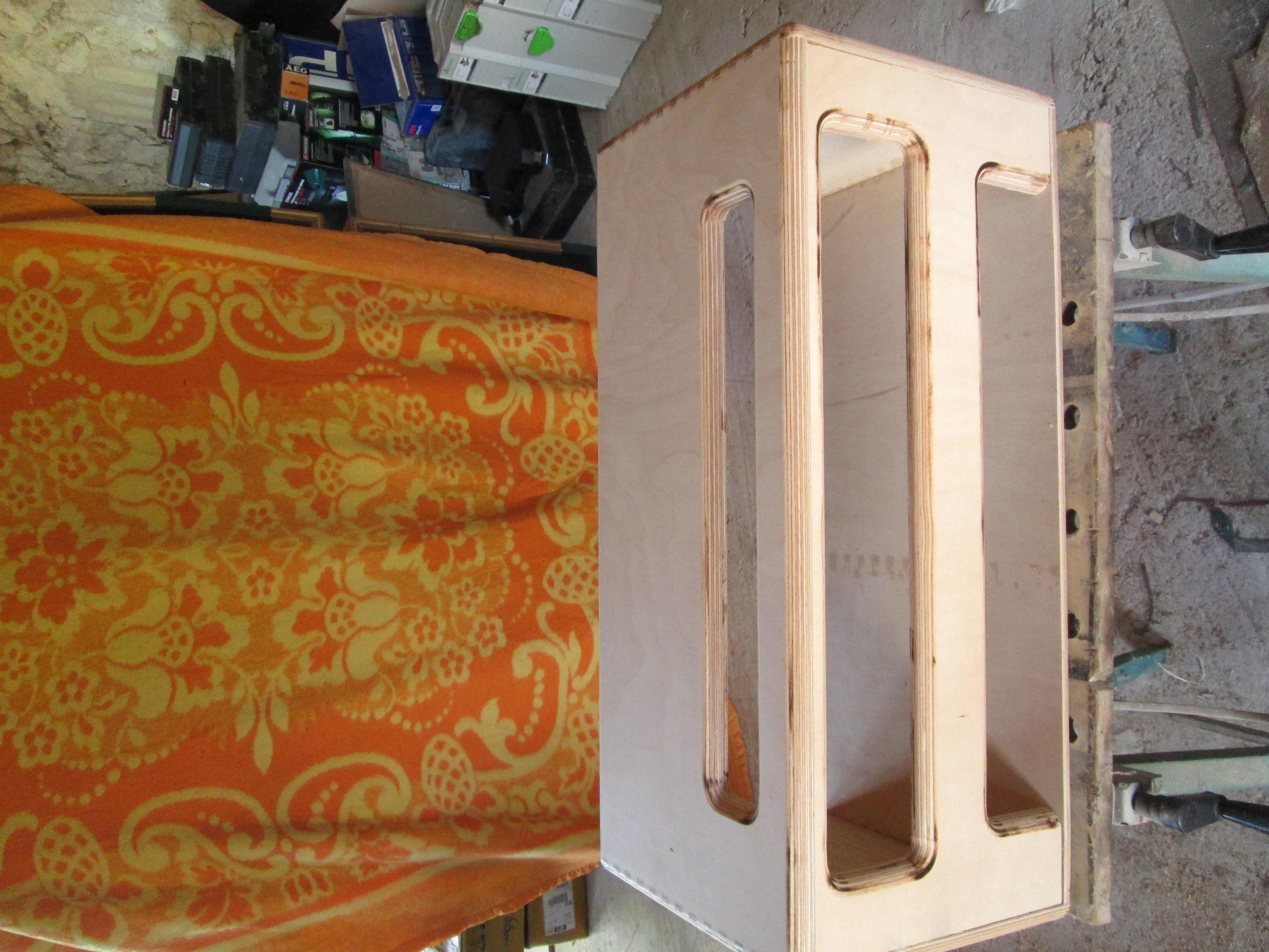

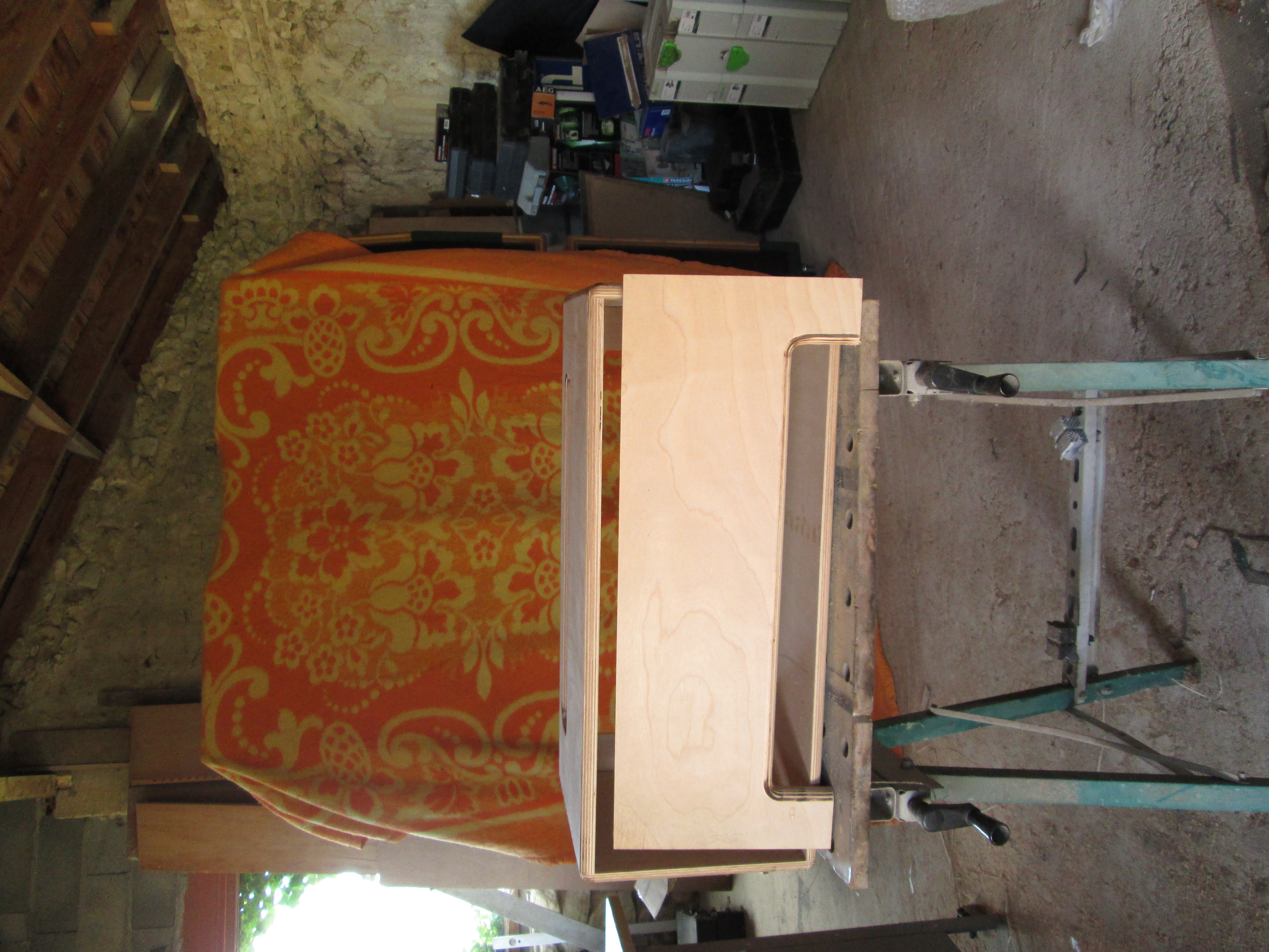

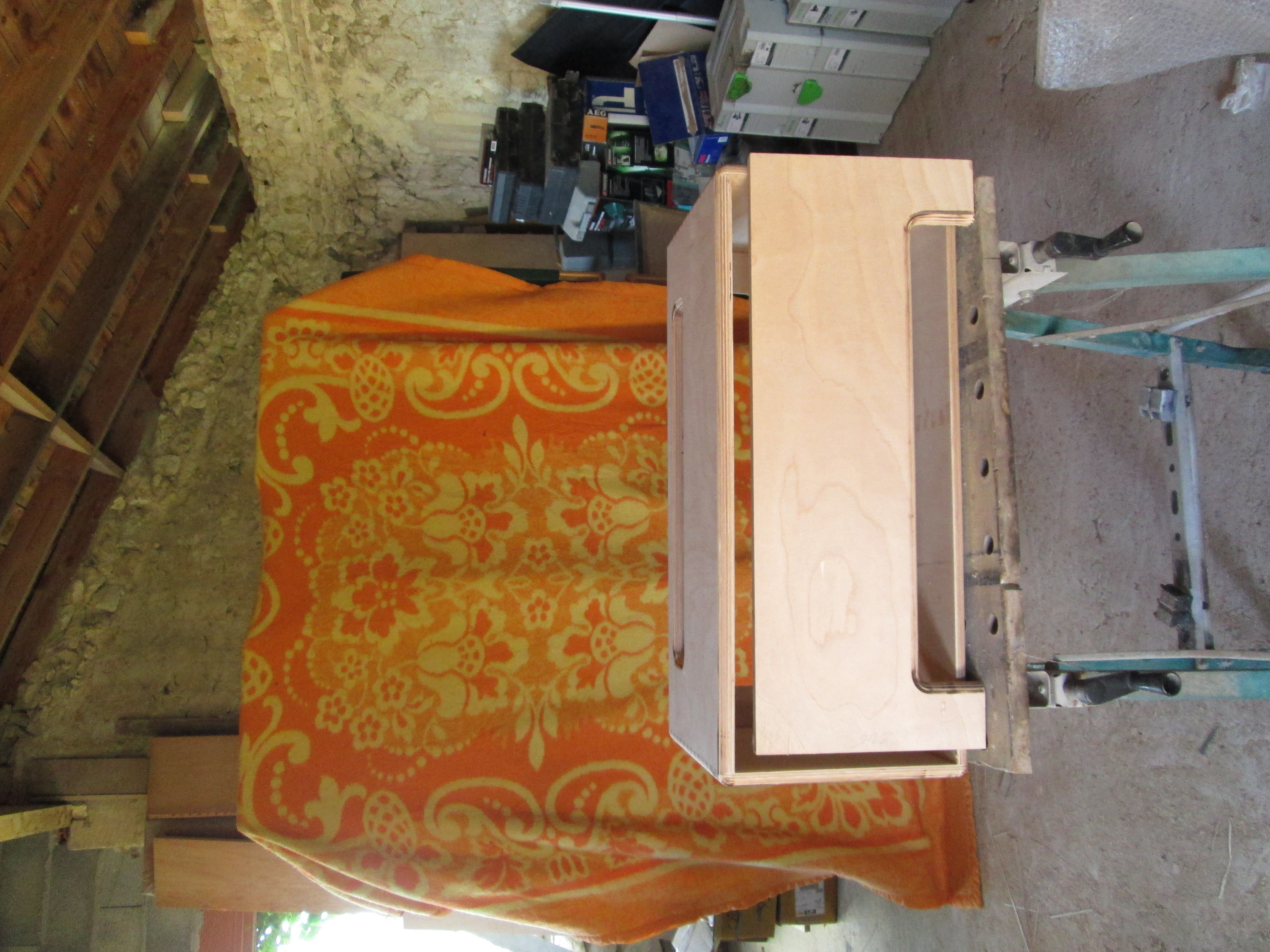

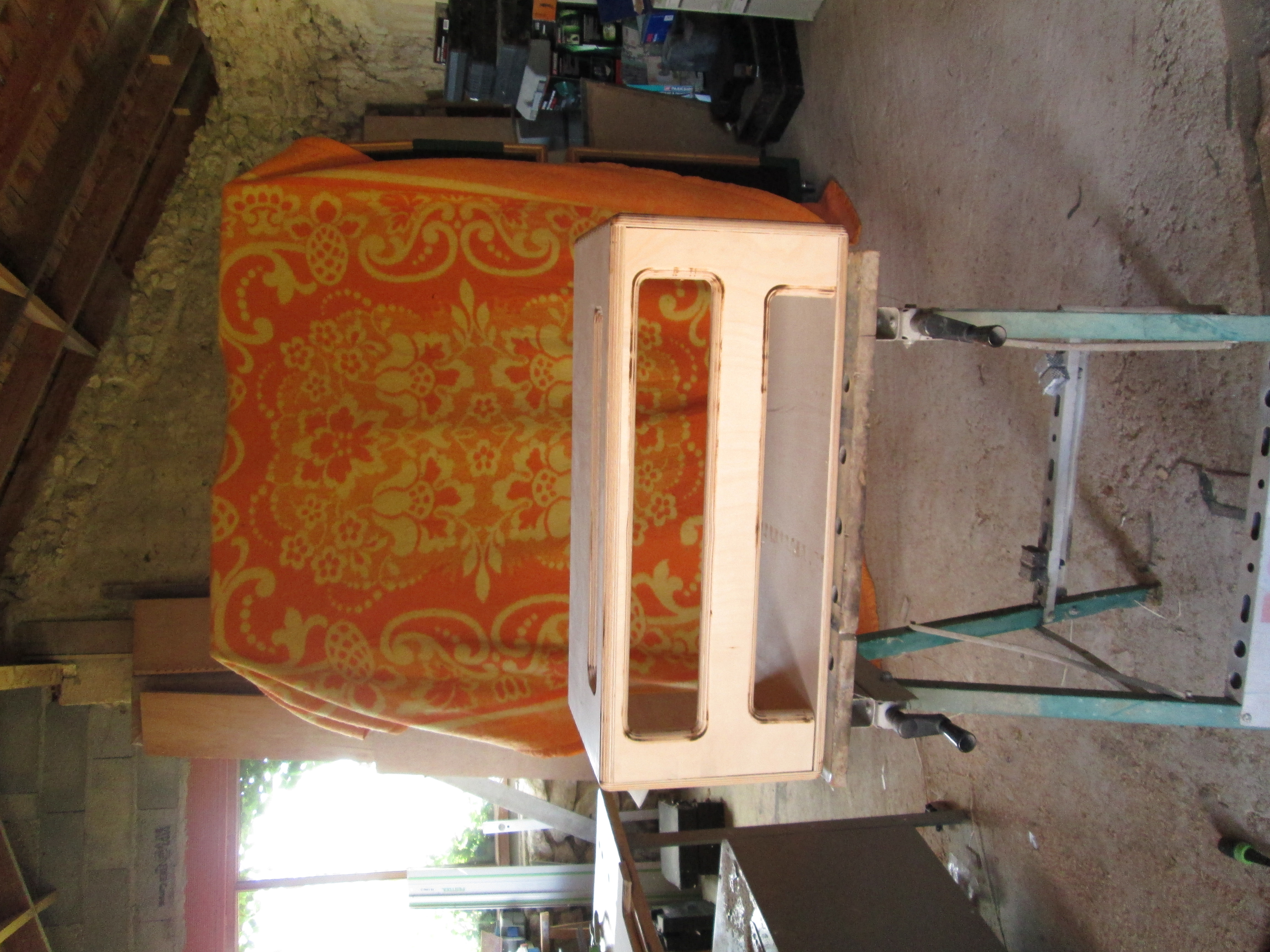

Bon, c'est pas tout à fait fini : encore une bonne demi journée de taf entre les ponçages, ajustages et assemblages des F AV et AR ...
http://philhgy.free.fr/z-machine/Hiwatt ... G_2049.JPG
http://philhgy.free.fr/z-machine/Hiwatt ... G_2048.JPG
http://philhgy.free.fr/z-machine/Hiwatt ... G_2047.JPG
http://philhgy.free.fr/z-machine/Hiwatt ... G_2046.JPG

Whouaaa, c'est bôôôô!
